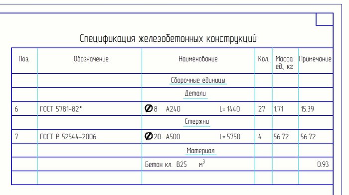

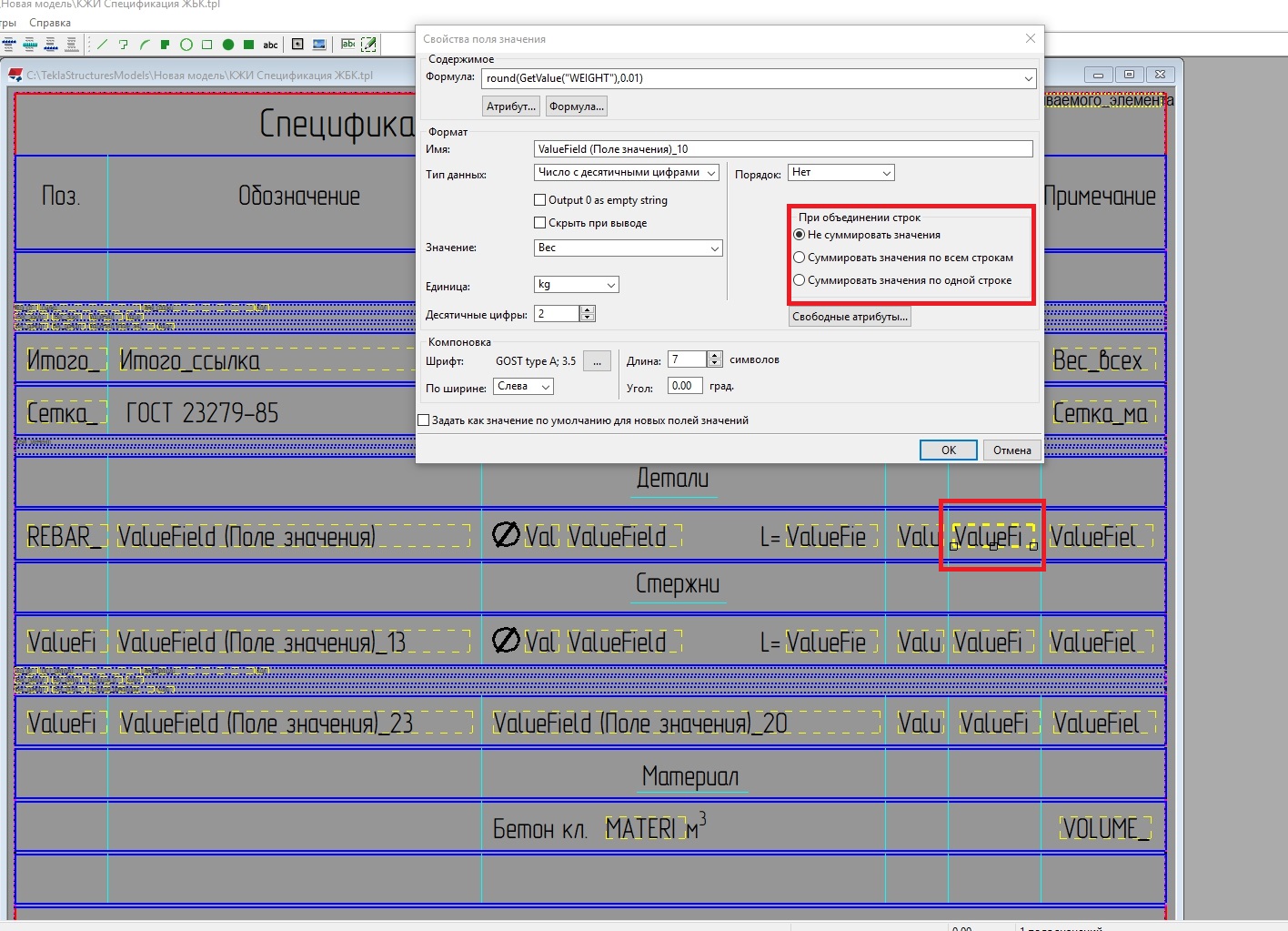

Здравствуйте, уважаемые форумчане. Столкнулся с проблемой неправильного подсчета массы арматурного стержня в спецификации КЖ.

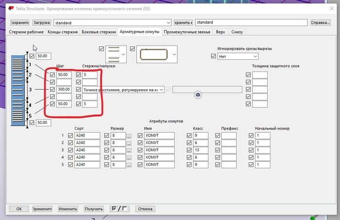

Поз. 6 должна весить 0,57 кг., но она весит в три раза больше (1,71 кг.). Такая зависимость возникает из-за заполнения поля "арматурные хомуты" на втором скриншоте (Армирование колонны прямоугольной колонны). Т.е. заполнено три поля хомутов (выделено красным). Если заполнить не 3 поля, а 5, то в спецификации масса хомута будет больше уже в 5 раз.
Такая же проблема и с продольными рабочими стержнями. Сейчас масса одного стержня считается в 4 раза больше, потому что кол-во продольных стержней в колонне 4 шт.
Если в колонне будет 8 продольных рабочих стержней, то масса одного стержня в спецификации будет в 8 раз больше нужной.
Прошу помочь в данной ситуации.

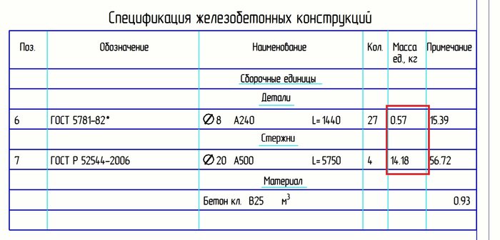

Сам нашел ответ.
В редакторе шаблонов необходимо в поле Масса детали (стержня) изменить параметр "При объединении строк не суммировать значения".
После этого масса стержней считается корректно. На сетках еще не пробовал
