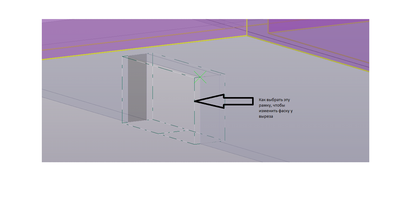

Подскажите пожалуйста, я хочу сделать в контурной пластине вырез полукругом, с 30 радиусом, для этого соответственно нужно будет в полученном вырезе изменить фаски, правильно? Да только не могу выбрать сам вырез в пластине, ни ручек ничего нет, как это сделать?

Активируй фильтр выбора в виде "ножниц". На панели "Выбор" внизу

Помогло, большое спасибо!
