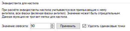

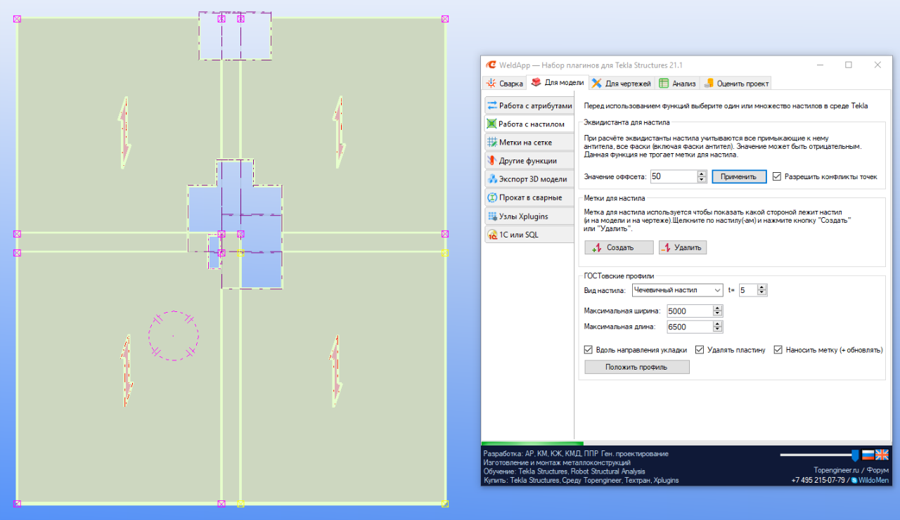

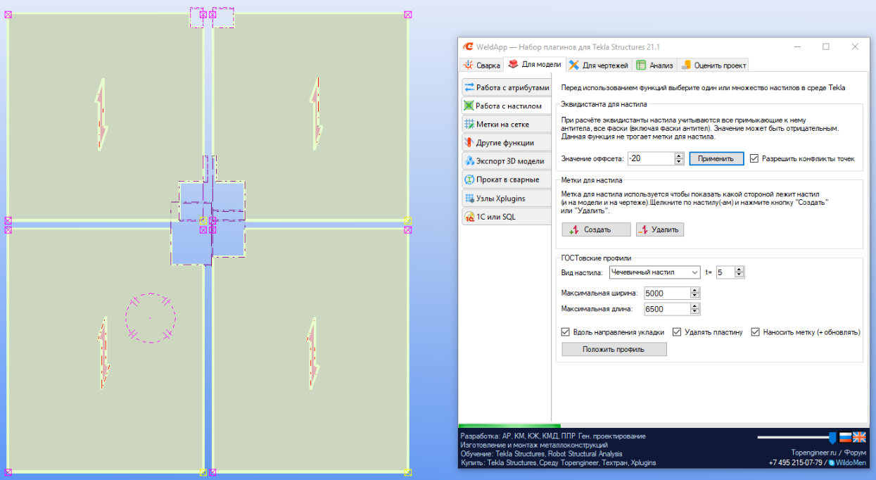

Эквидистанта для настила
Рис. 1 - Блок для работы с функцией эквидистанты.
Данная функция устанавливает настилу новые равноудаленные на N точки. Значение может быть как положительным, так и отрицательным. Если мы используем положительное значение, то настил в размерах увеличится, если отрицательное - уменьшится.
Важно отметить, что использование этой функции затронет так же и:
  • Дочерние антитела (только профили h*p, D, ROD)
  • Фаски на точках антител
  • Фаски на точках самой пластины
Алгоритм работает так, что каждый раз будет увеличивать значения профилей и размеры фасок на указанное в текстовом поле число.
Помимо всего прочего, эта функция позволит разрешить конфликты точек. Если у вас каким-то образом обнаружатся абсолютно идентичные точки, то одну из них алгоритм уберет, дабы избежать проблем с отрисовкой настила.
Хочется отметить одну техническую особенность у данной функции: если настил был создан при помощи зеркального копирования, то функция эквидистанты будет работать в обратную сторону, но в конечном счете это никак не повлияет на конечный результат - инженер увидит именно то, чего и ожидает.
Основной кейс применения данной функции - это создание дополнительных отступов для сварки.
Использование этой функции:
  1. Выбираем наши настилы;
  2. Указываем значение оффсета, на которое удалятся новые точки;
  3. Если нам нужна проверка на конфликты точек ставим галочку (она установлена по умолчанию);
  4. Нажимаем "Применить".

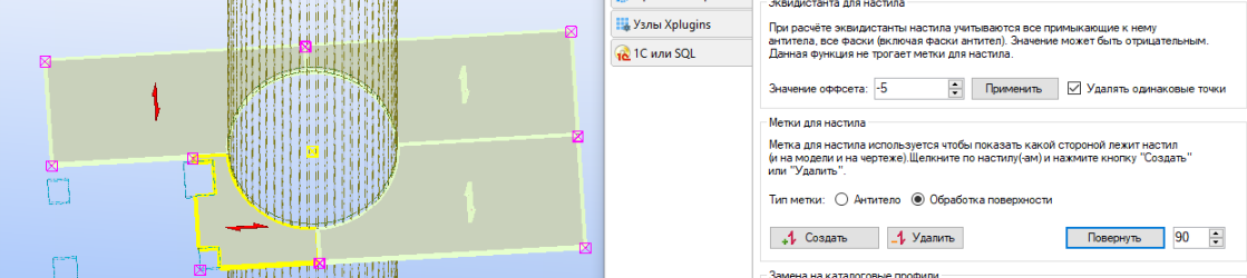

Рис. 2 - Настилы до использования этой функции

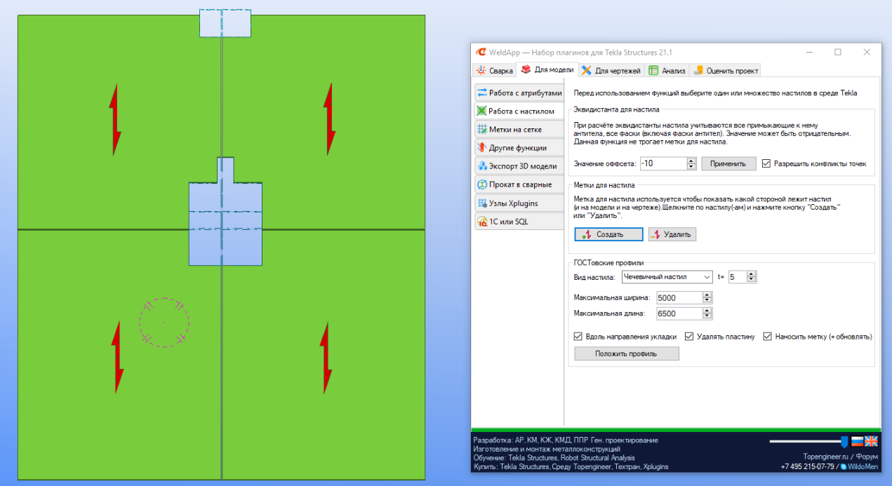

Рис. 3 - Настилы уже после применения эквидистанты (с отрицательным значением)
Рис. 4 - Настилы после применения эквидистанты с положительным значением
Внимание! На данный момент функция эквидистанты не заработает для объектов типа "балка", только для "контурных пластин".

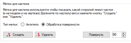

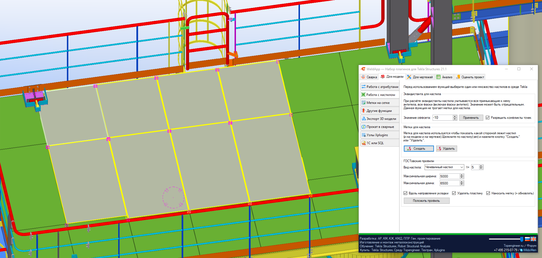

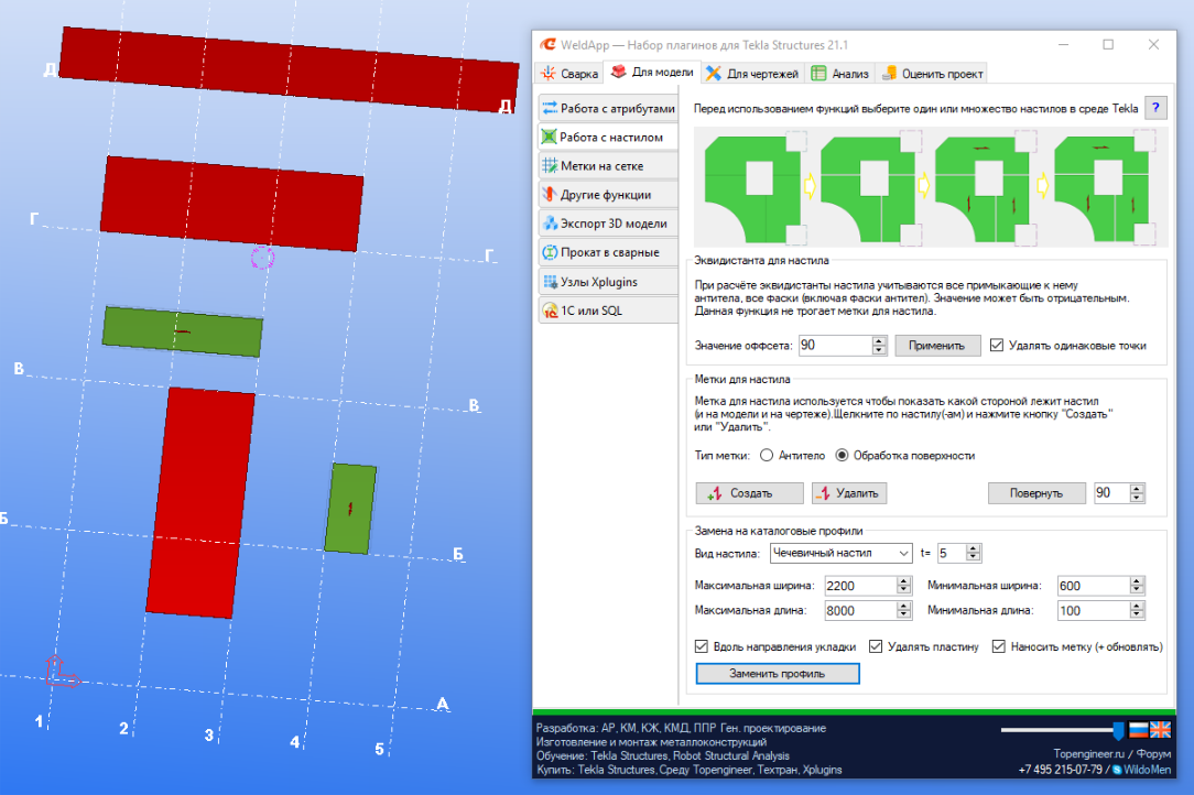

Метки для настила
Рис. 5 - Группа кнопок для работы с функцией создания меток.
Метки для настила служат для того, чтобы понимать какой стороной положен этот самый настил, поскольку в Tekla изначально отсутствует возможность определить направляющую.
Функция рисует метку в виде стрелки, и если верхняя часть стрелки смотрит влево, то это верхняя часть настила. Если нижняя - то верхняя часть стрелки смотрит вправо.
Метки в данном плагине можно рисовать двумя способами:
  • При помощи антител (ей дается имя WeldApp.BOOLEAN_ARROW)
  • При помощи покраски (ей дается имя WeldApp.PAINTED_ARROW)
Метки, созданные антителом никак не затрагиваются при операциях с эквидистантой. В случае с покраской существующая метка перерисовывается заново, т.к. точки, на которых завязана покраска искажаются и портят метку.
Отдельно предусмотрена и кнопка "Удалить", которая так же удаляет только метку с этим именем и никаких других антител она не затрагивает.

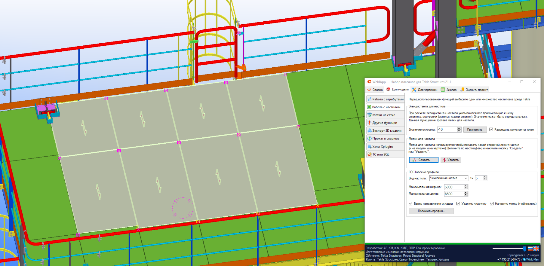

Используется функция просто. Сначала выбираем необходимые нам настилы и просто нажимаем на кнопку "Создать" (или "Удалить", если есть такая надобность).
Рис. 6 - Выбираем метки.
Рис. 7 - Видим результат после нажатия на кнопку "Создать".

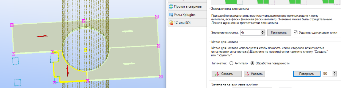

В данном блоке функций так же предусмотрена возможность поворота меток на n градусов. Для того, чтобы воспользоваться этой функцией сначала указываем кол-во градусов, на которое мы хотим повернуть метку (по умолчанию уже стоит 90) и при нажатии на кнопку "Повернуть" будет выполнен поворот. Он работает одинаково как на антитела, так и на покраску. Помните, что выбрать нужно не само антитело или покраску, а именно родительский элемент (настил).
Рис. 8 - До поворота
Рис. 9 -После поворота

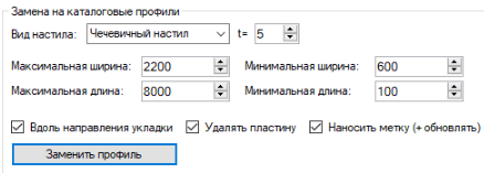

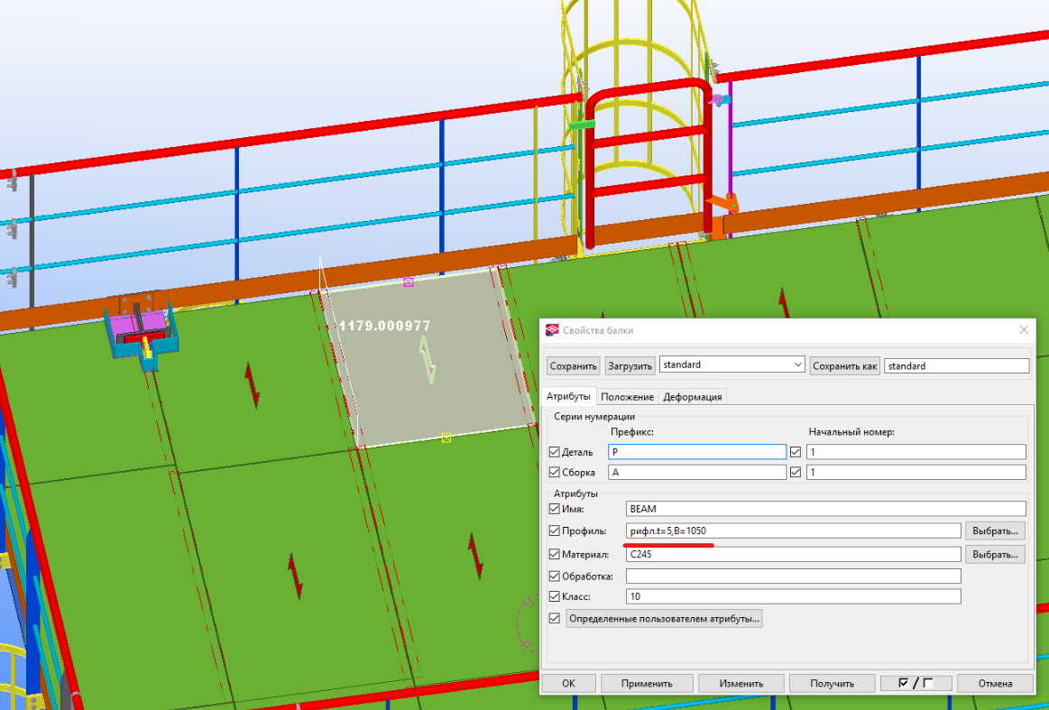

Замена настилов на профили из каталога
Данный блок функций предназначен для замены обычных настилов на настилы из каталога профилей.
Как пользоваться:
  1. Выбираем вид и толщину настила;
  2. Нажимаем "Положить профиль".
По итогам мы получаем лист с типом объекта "балка" с необходимыми нам параметрами из каталога профилей.
При этом мы можем учесть факторы максимальной длины, ширины и толщины необходимого настила и использовать необходимые нам флажки:
  • Вдоль направления укладки - используется для того, чтобы создавать новый лист вдоль старого
  • Удалять пластину - удаляет старую пластину после создания новой
  • Наносить метку (+ обновлять) - Автоматически наносит метку (по выбранному выше типу метки: покраской или антителом)
В случае, если используется чечевичный или ромбический вид настила:
При замене профиль создается с чуть большей шириной, чем ширина настила, который мы заменяем. Это нужно для того, чтобы точно вписать размеры в размеры старого настила при помощи антител по бокам.
В остальных случаях создается абсолютно идентичная пластина типа "балка" и так же переносятся все дочерние антитела с фасками.
Рис. 10 - Результат замены
Если размеры настила не соответствуют рамкам указанной ширины и высоты, то будет выдано предупреждение, настил будет помечен красным (класс 2) и не будет изменен.
Рис. 11 - Неизмененные настилы

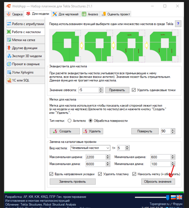

Рис. 12 - При нажатии на эту кнопку сбрасываются локальные настройки этого конкретного плагина. Поможет избежать внезапных ошибок, связанных с настройками после обновлений

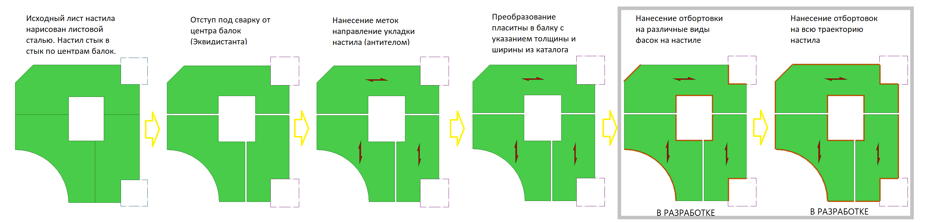

Планируемые изменения:
  • Возможность создания отбортовок в составе этого плагина
  • При несоответствии по размерам настилов по необходимости добавляются и подгоняются дополнительные

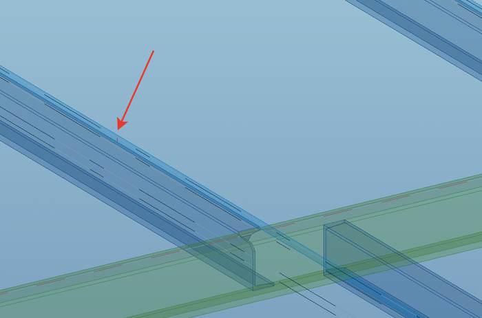

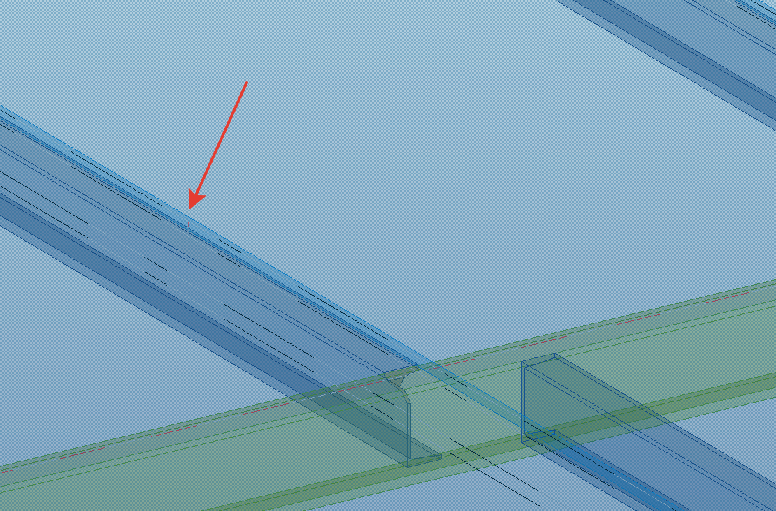

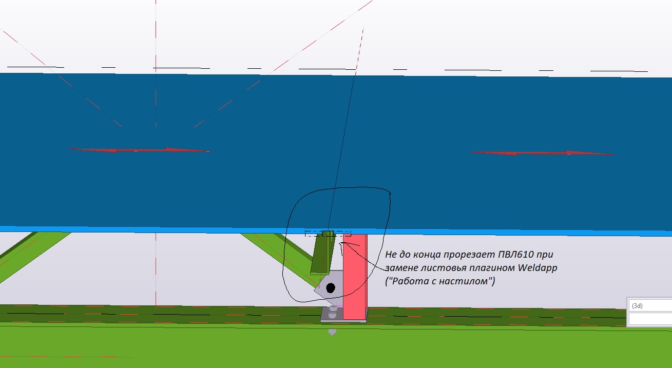

Некоторые недостатки в работе с плагином "Работа с настилом" в среде ТОПИНЖЕНЕР текла 2017sp6:
1. При замене листа плагином на Лист просечно-вытяжной ПВ610 не до конца подрезаются края листа, соответственно приходится корректировать. см. рисунок
2. При ширине листа например 1280мм замена осуществляется на ПВЛ610х1300. Такого листа нет не в ТУ на ПВЛ и соответственно нет в каталоге сортамента.
3. Если рабочая плоскость выставлена на плоскость расположения настила, а не на отметку 0.000, то лист заменяется на настил, но происходит смещение его в верх на разницу от отметки расположения настила до нулевой отметки. Это сделано специально, что при работе с плагином надо всегда рабочую плоскость задавать на отм. 0.000 или я что то делаю не так?
Re: 005 Описание работы плагина weldapp для Tekla Structures - Работа с настилом
Сообщение Таран Д. А. » 22 янв 2019, 15:50
khadeyev писал(а):
15 янв 2019, 19:05
Спасибо за замечания - протестируем и учтем в следующем релизе.

При применении метка стала располагаться на торце листа. Как с этим быть. Текла 2017 :?:
ВОЛОДИА
Сообщения: 25
Сообщение ВОЛОДИА » 17 дек 2019, 21:02
При применении метка стала располагаться на торце листа. Как с этим быть. Текла 2017 - такая же беда и у меня... Как с этим бороться?
