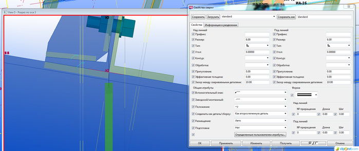

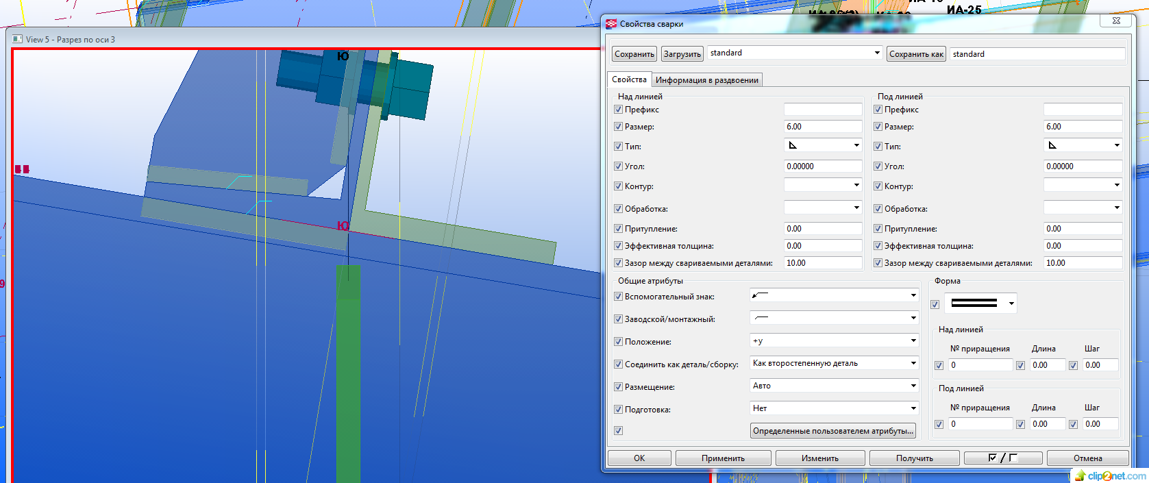

Здравствуйте! Не могу проставить сварку в модели. Есть зазор между деталями. Ставлю его в настройках, но ничего не выходит. В чем может быть проблема?
Прилагаю скрин:

так а вы уберите зазор между деталями.

Не всегда получается проставить детали вплотную. Это и в нормах прописано, делать, например, ребра несколько меньше проката. Но вот сварка в текле не хочет накладываться. Я новичок в программе, потому думаю,что наверняка есть способ как-то это выполнить.
Re: Не проставляется сварка в модели
Все проставляется просто у тебя стоит не точное отображение сварного шва.
1) Дабл клик на любом свободном месте в 3Д откроется свойства вида
2) Кнопка ОТОБРАЖАТЬ
3) На против пункта сварные швы установи обе галочки и справа от них выбери точно без метки сварки
4) Нажми ИЗМЕНИТЬ
