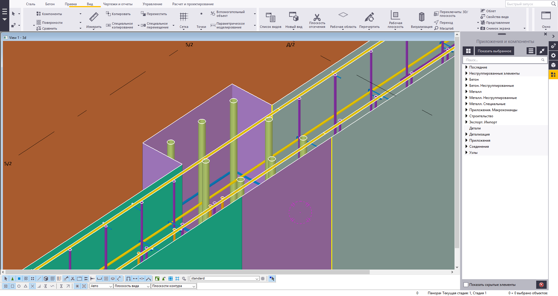

Всем доброго времени суток!
Кто-нибудь встречался с такой отрисовкой геометрии?
Такая проблема случилась при разработки модели неопытными ребятами и теперь, когда мне передали его доделать, не покидает этот проект. Суть в том, что если перекрытие над колонной/стеной примыкает к колонне/стене, то геометрия как колонны/стены, так и плиты перекрытия отрисовывается неправильно: полые формы как бетона, так и арматуры. За 3 дня из проекта вычистил все пересекающиеся моменты, проверил отметки, 100 раз проверил на конфликты, попробовал скопировать геометрию в другую модель - все без толку. При создании новой модели все работает как надо, но слишком большой объем работы был уже проделан и его терять сейчас очень не хочется.
Вообщем, если кто-нибудь знает, в чем здесь проблема, очень прошу помочь.
Модель скинуть не могу, поэтому только скриншот.

Текла на сколько я понимаю не солидами строит модель а поверхностями.
может попробовать назначить тип элементов для жб как "Сборный"?

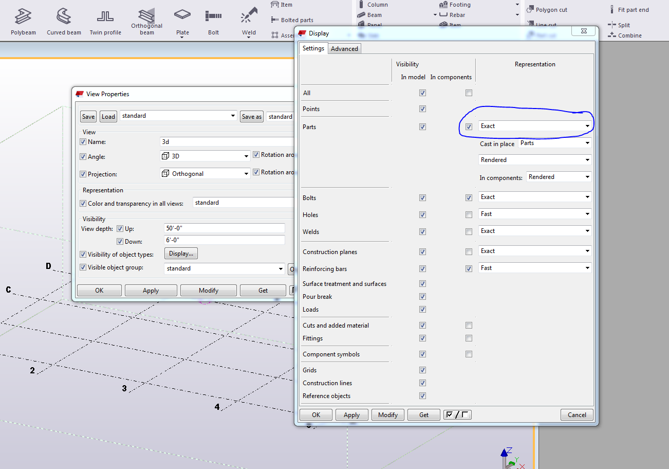

Попробуйте это.
