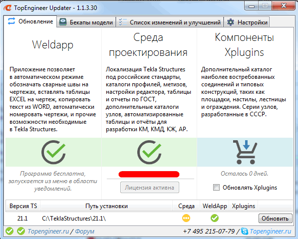

Помогите решить проблему. На компьютере установлены TS20.0 и TS21.1. Пропала возможность вызова Велд Аппа для TS20.0 (просто нет в списке). Есть ли возможность снова обновить "связь" не переустанавливая программу? Спасибо!
"Слетела" привязка WeldApp к TS

Добрый день. Одна текла может пропасть из списка по одной причине: стёрлась запись о её установке из реестра, эта запись добавляется теклой при установке.Vov_84 писал(а): 30 июн 2017, 10:43 Привет!
