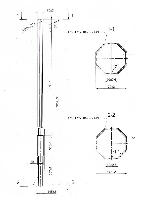

Здравствуйте!
Кто-либо из форумчан сталкивался с моделированием гнутых многогранных (граненых) конических опор?
Многогранные опоры в Tekla Structures

Делал профиль переменного сечения для "скелета", обводил контурными пластинами и делал развертки этих пластин потом.
ZeroLine
- Сообщения: 4
- Зарегистрирован: 26 июн 2017, 08:20
Re: Многогранные опоры
Не осталось файла?DrBianko писал(а): 27 июн 2017, 11:55 Делал профиль переменного сечения для "скелета", обводил контурными пластинами и делал развертки этих пластин потом.
