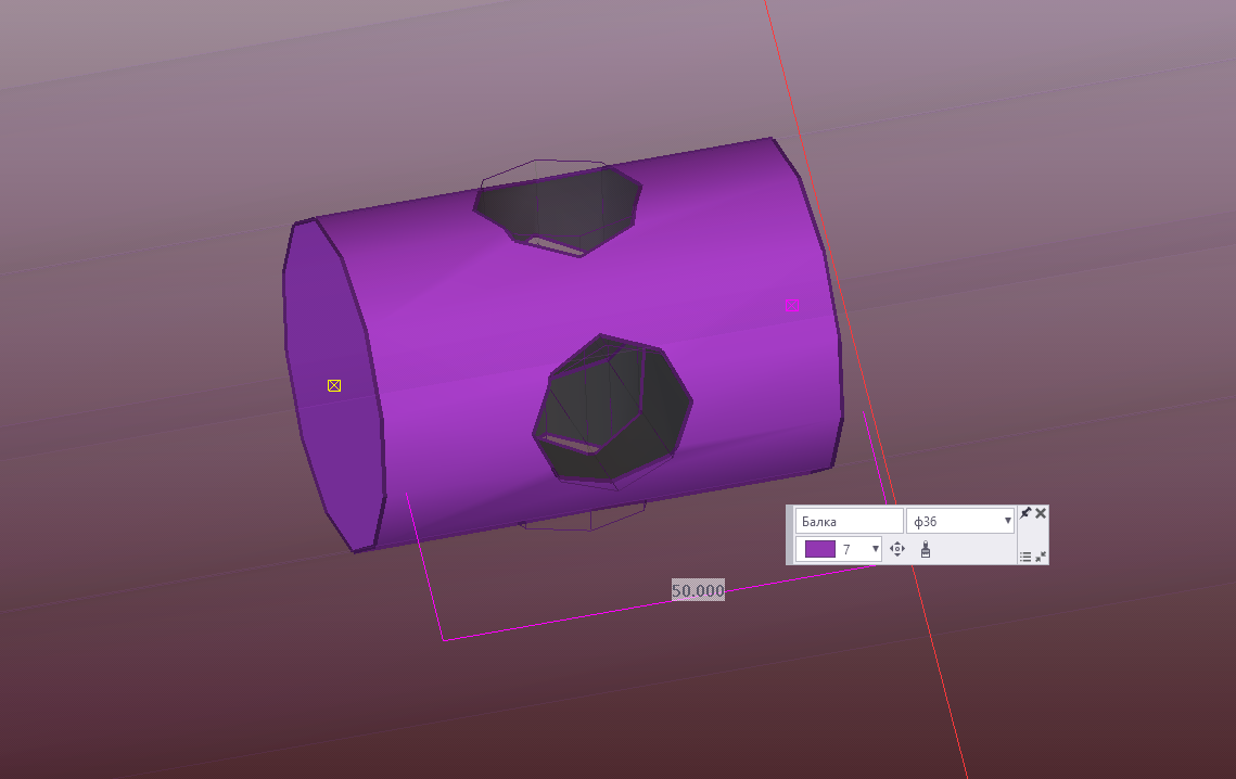

Никак не могу сделать бобышку с двумя взаимно перпендикуярными вырезами. Бобышка диаметром 36, в ней два отверстия диаметром по 18. Получается отверстия выполнить только диаметрами 18 и 17 , 20 и 19 и т.д. А одинаковым диаметром-вырождение. Есть, вообще, возможность решать такие задачи?

Повороты антител не помогали, но после нескольких попыток помогло. Но раз уж тема создана, что только так и поступать в подобных ситуациях? А если вырезов много и все сложнее?

alstey, попробуй увеличить один из диаметров на 0,1 или 0,2 и т.д. На размер в чертеже не повлияет, но вдруг поможет ))))alstey писал(а): 25 июн 2017, 13:18 Повороты антител не помогали, но после нескольких попыток помогло. Но раз уж тема создана, что только так и поступать в подобных ситуациях? А если вырезов много и все сложнее?

размерами влиять удается, но шаг должен быть 1мм не менееАлексей писал(а): 25 июн 2017, 15:32alstey, попробуй увеличить один из диаметров на 0,1 или 0,2 и т.д. На размер в чертеже не повлияет, но вдруг поможет ))))alstey писал(а): 25 июн 2017, 13:18 Повороты антител не помогали, но после нескольких попыток помогло. Но раз уж тема создана, что только так и поступать в подобных ситуациях? А если вырезов много и все сложнее?

Еще одно решение пришло в голову - надо вывести габариты контуров вырезов за пределы бобышки. Вероятность вырождения должна уменьшится. Важный момент - габариты с обоих концов антител относительно тела бобышки.

не помогалоАлексей писал(а): 25 июн 2017, 19:40 Еще одно решение пришло в голову - надо вывести габариты контуров вырезов за пределы бобышки. Вероятность вырождения должна уменьшится.

попробуйте рисовать сначала "целые" тела, добавлять их в одну деталь (как добавленный материал).. и потом вырез деталь-деталью.
