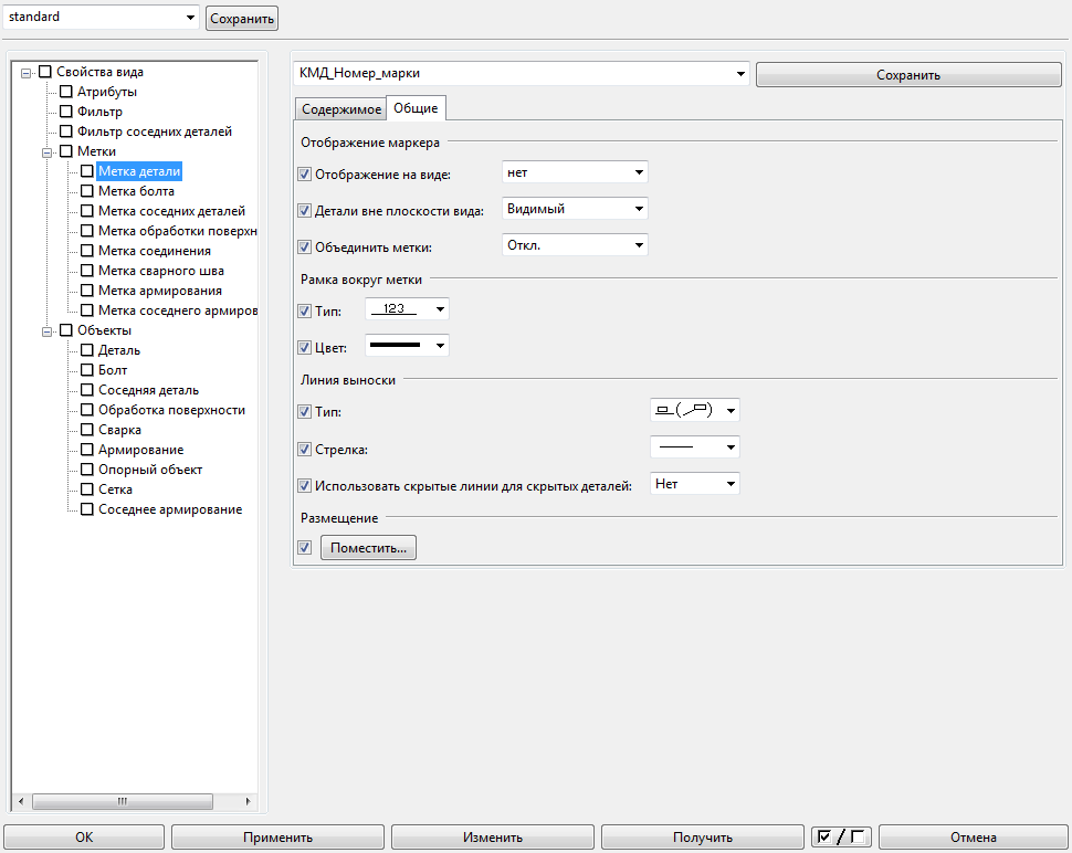

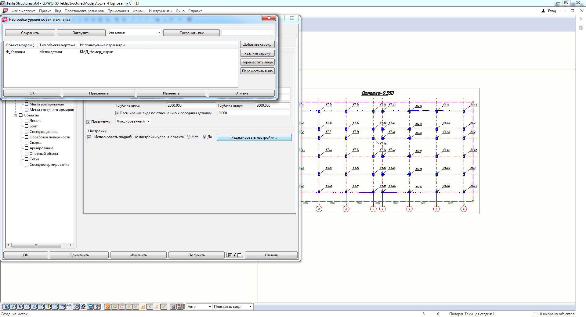

Сообщение vladimir_a » 30 апр 2017, 10:50
сделай так
