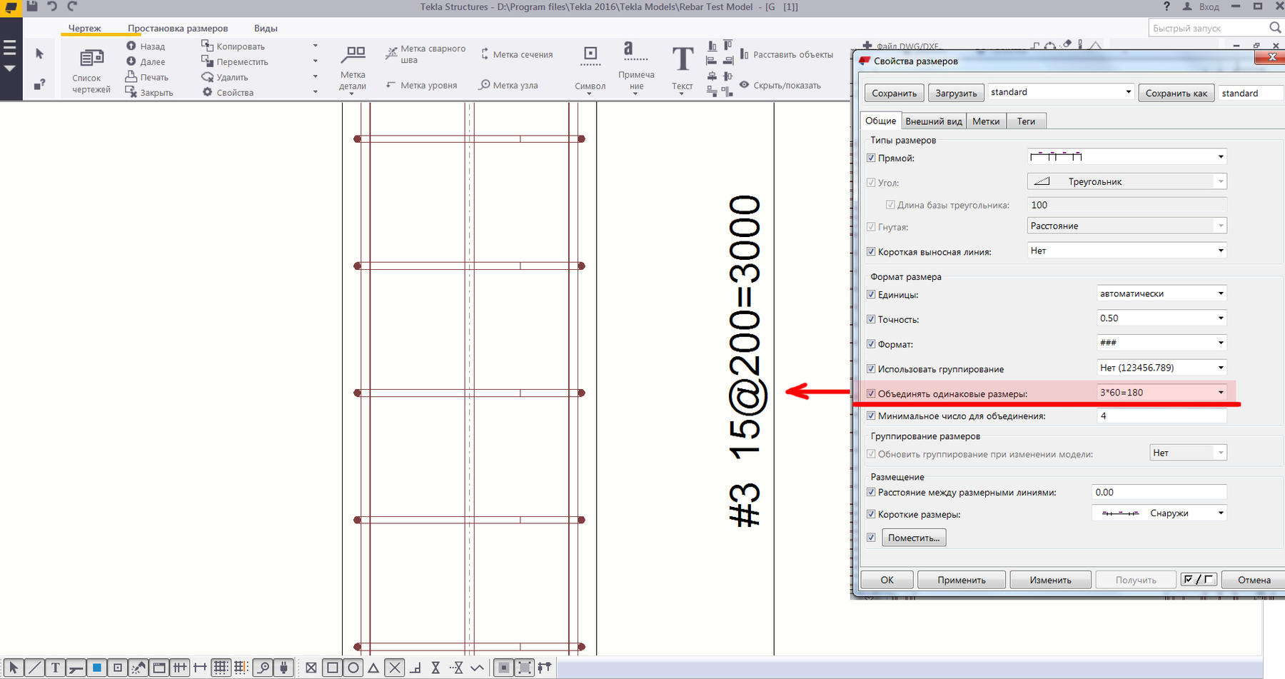

Здравствуйте. Вопрос по 2016i SP3.
Собственно, суть вопроса в названии темы: при простановке размеров в чертежах с включенной функцией "Объединять одинаковые размеры" , над размерной линией вместо знака умножения отображается значок "@" ( см. вложенное изображение). Смена шрифта (был обычный Arial) не дала результатов. Прописал в XS_DIMENSION_GROUPING_COUNT_SEPARATOR символ "х" - тоже не помогло.В чём ещё может быть дело и как можно это исправить?
Заранее всем спасибо за внимание и советы.
