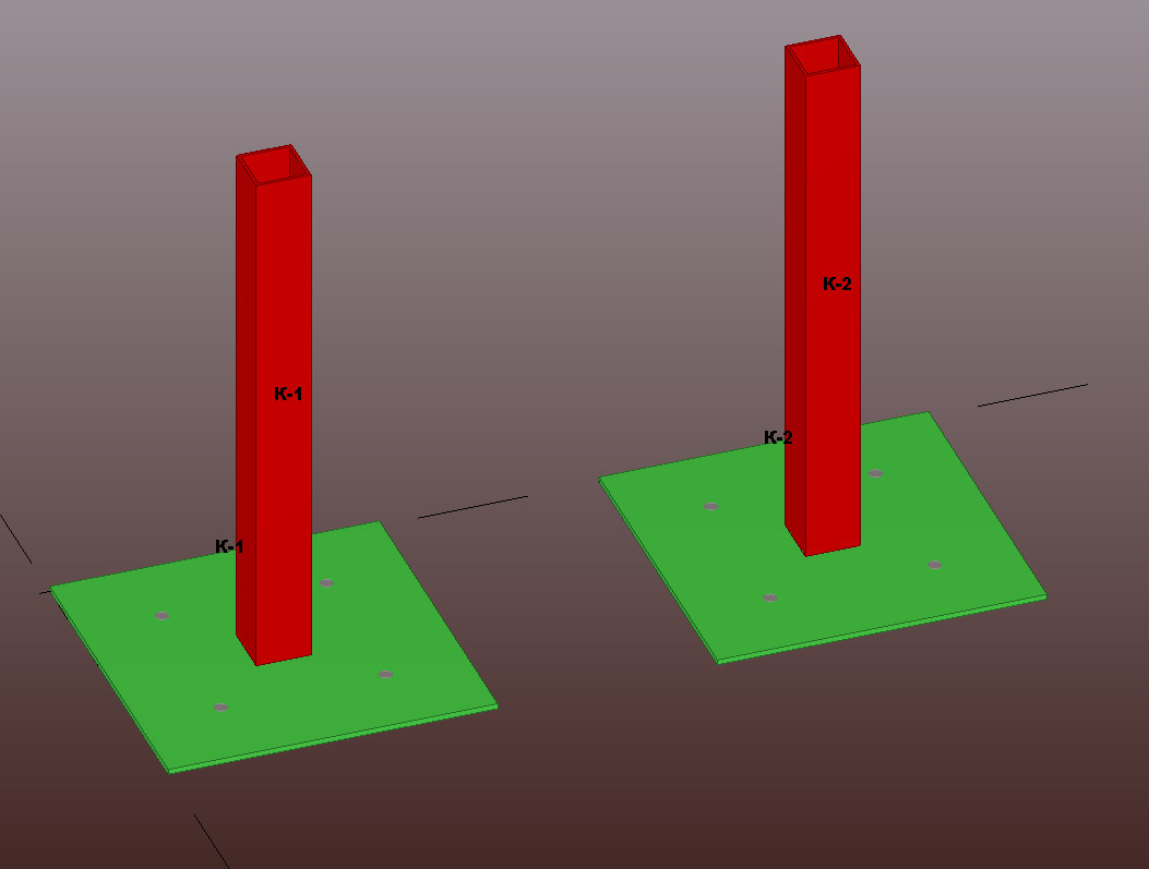

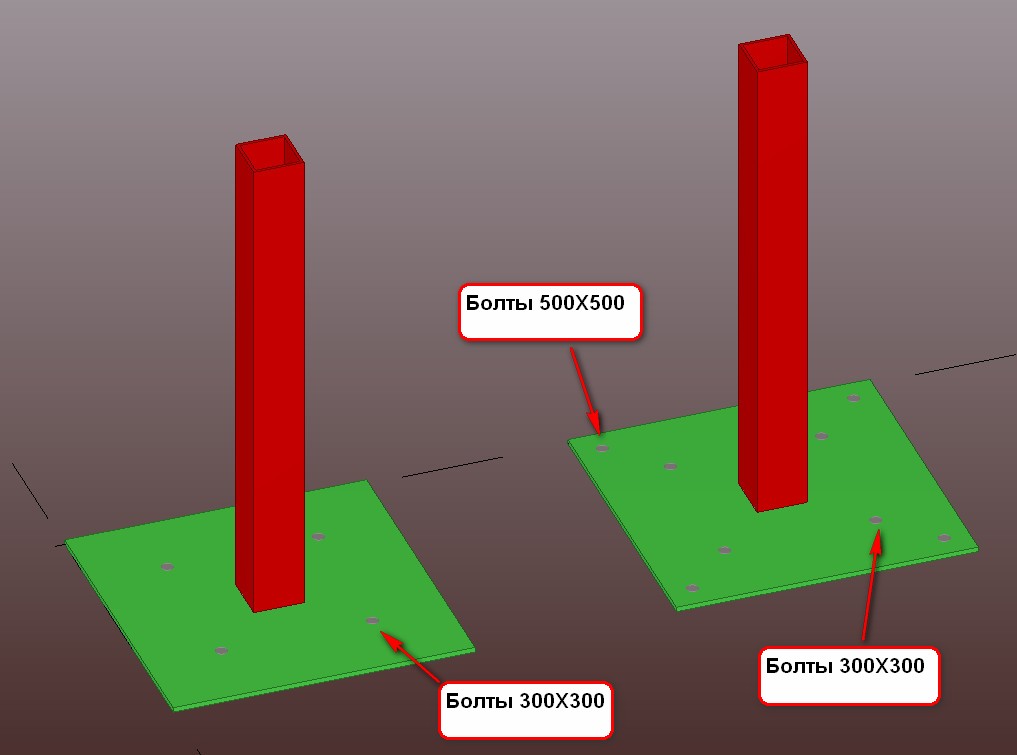

Столкнулся со следующей проблемой:
1) Выполнил две сборки, в одной из них в пластине по 4 болта с межосевыми размерами 300Х300 и 500Х500, в другой только 4 болта с межосевыми 300Х300

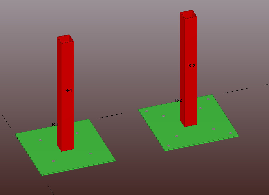

2) Выполнил нумерацию и, понятное дело, вышло две колонны К1 и К2
3) Затем в К2 удалил болты с межосевым расстоянием 500Х500 и после нумерации осталось две колонны- К1 и К2, хотя налицо две идентичные колонны.

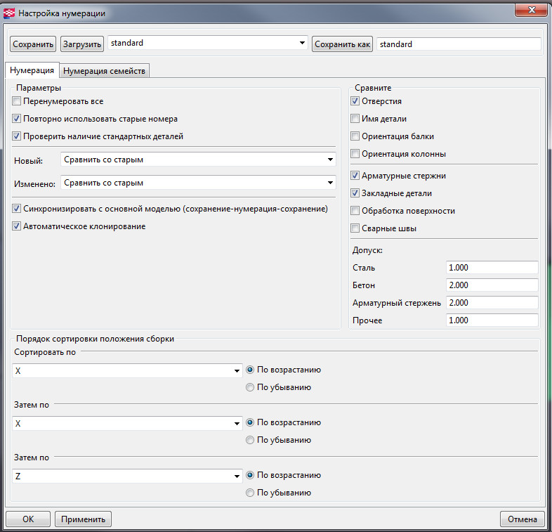

Настройки нумерации
Вопрос- как сделать так, чтобы при таких ситуациях после нумерации сборкам присваивались одинаковые номера? Вариант "Перенумеровать все" не устраивает, поскольку уже много чертежей сделано.

Диагностику нумерации сделайте.
ну или вариант - очистить нумерацию в К-2 и пронумеровать ее по новой -должна подтянуться к К-1
Re: Нумерация сборок по признаку наличия болтов
Сообщение alstey » 26 ноя 2016, 00:42
Владимир Шнейдер писал(а):Диагностику нумерации сделайте.
Диагностика нумерации ничего не решает. Очищение- да, помогает. Но тут нужно вычислять вручную одинаковые сборки и адресно чистить таким образом дубликаты. Необходимо выполнить это автоматически. Странно, почему текла по умолчанию так не делает...

Удивительно, что открыл ту же модель в 2016i- колонна К2 после удаления болтов 500Х500 и нумерации стала К1 как и должно было произойти.
