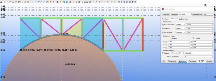

Столкнулся с таким нюансом. Строю конструкцию фермы с изогнутыми элементами, между которыми расположен лист. Изогнутый уголок (балку) строю с помощью задания радиуса изгиба в свойствах балки.
При это стоит необходимость обрезать лист на равном удалении от изогнутой балки. :!: Для этого создал временную балку из круга чтобы совершить вырез по этому элементу.
Обратил внимание, что край листа после обрезания находится на разном расстоянии от уголка. Мне это показалась странным, т.к. все свои построения проверил не однократно.
Чтобы ещё раз убедиться построил вырезающий круг того же радиуса, что и прогиб у балки. (см. рис. 1) при этом положение уголка показал без смещения в центр масс *т.е. ось находиться на краю уголка).
Всё совпало хорошо.

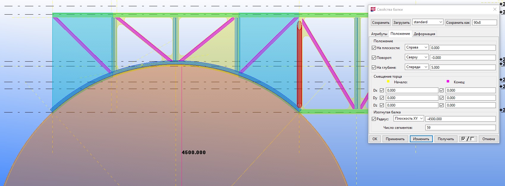

Но как только я задал смещение уголка (90х8) на 25,1 мм для правильного расположения оси, то увидел такой нюанс. По крайним точкам уголок сместился на необходимую величину идеально, а в центральной части, вместо 25.1мм, смещение составило более 31мм. :!: :!: :!: :?: (см. рис. 2). Получается балка изгибается при этом не в круг а по некоему эллипсу!!!!
Как с этим бороться? Мне нужен круг))) :roll:
Ось смещена в центр масс на 25.1мм
Центр масс на краю уголка

Попробуй изменить число сегментов дуги на четное, например 60

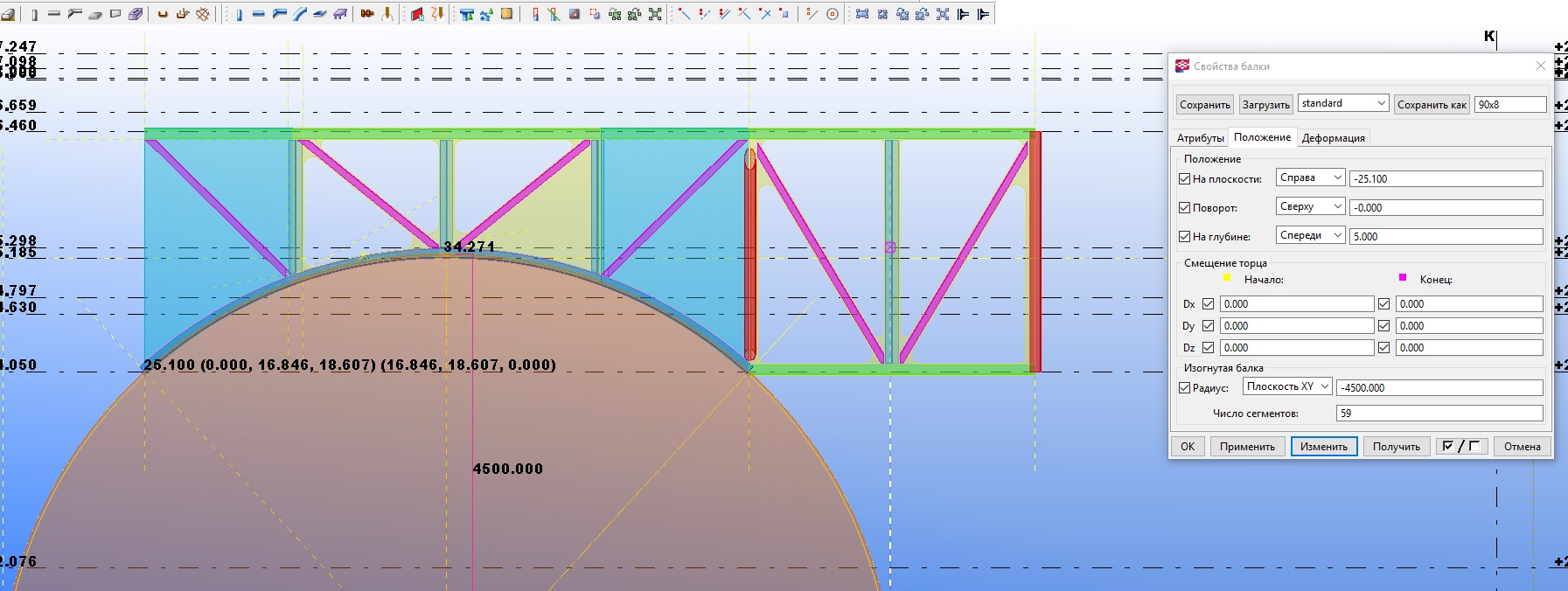

bert30 писал(а):Попробуй изменить число сегментов дуги на четное, например 60
Попробовал, больше 59 не даёт. сделал 58 и 50 результат тот же. Единственное что помогает это радиус изгиба уменьшить на величину смещения балки. и то это гарантирует попадание ток в центральной точке. в остальных местах размеры гуляют. получается не дуга а эллипс какой то(((

рисуйте уголок составной балкой дугой по трём ручкам.

meart писал(а):рисуйте уголок составной балкой дугой по трём ручкам.
при таком методе вообще дуга странная при больших радиусах
Re: балка изогнутая по радиусу.
Сообщение meart » 23 ноя 2016, 12:49
в смысле "странная" ? секторная? это точность отрисовки.. от секторов далеко не уйдешь. Зато по конечным точкам хорд радиус верный
