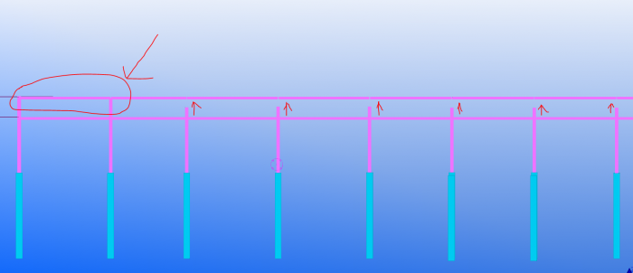

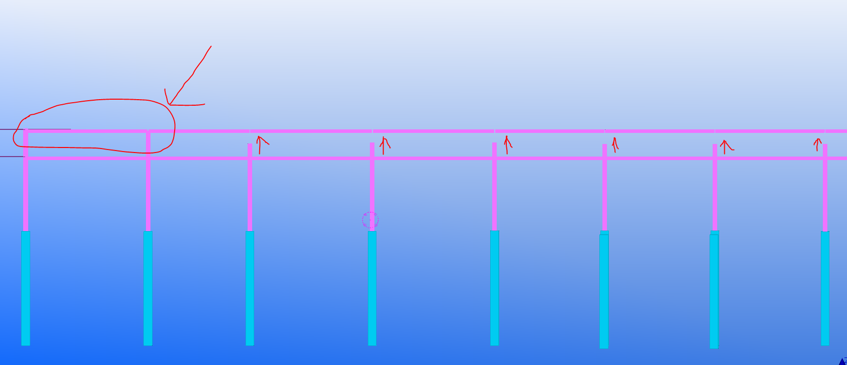

Одновременное изменение длины множества деталей Tekla
Здравствуйте, столкнулся с такой проблемой. Мне необходимо увеличить длину сразу нескольких стоек (скрин - для примера, на самом деле их больше). Пробовал сделать вид поперек трассы стоек, и в режиме прямого изменения выбрать все стойки, но удлиняется все равно одна стойка. Подскажите,есть ли реальный способ изменить длину всех выбраных стоек разом? И кстати проблема в том, что данные стойки заданы не как колонна, а как балка

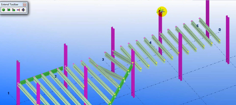

Выбираешь все стойки рамкой или по одной через Ctrl, потом зажав Alt выбираешь рамкой (слева на право) верхние узлы выбранных стоек и тянешь их куда надо
rka
- Сообщения: 100
- Зарегистрирован: 11 янв 2012, 12:19
- Откуда: Курган
Re: Одновременное изменение длины множества деталей
Extend из Экстранета.

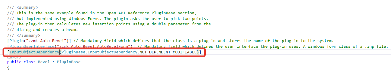

Re: Одновременное изменение длины множества деталей Tekla
как оказалось меняет)
нужно назначить атрибут для плагина InputObjectDependency
Мешает рекурсия, те при изменении деталей плагин запустится снова (те плагин запустит сам себя) и уйдет в бесконечную рекурсию.
