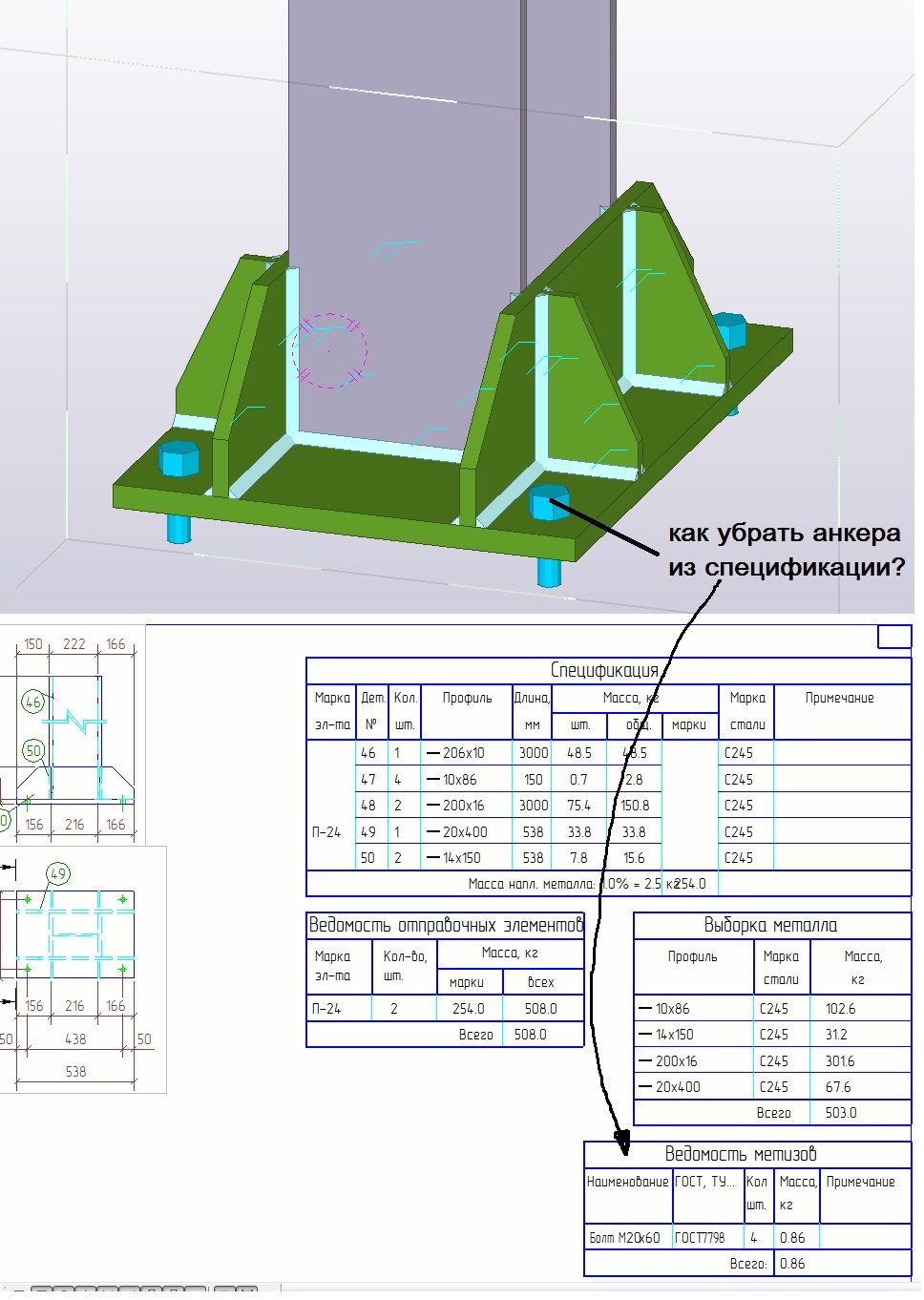

Помогите разобраться! В моем компоненте "база колонны" анкера нужны только как ссылочная геометрия, для образования отверстий в опорной плите. На моих чертежах они должны быть указаны условно тонкими линиями для общей картины. Как сделать, чтобы программа не учитывала их в спецификации? Т.е. в сборочном чертеже колонны их вообще не должны быть. Назначение анкеров в модели - только для образования отверстий и как ссылочная геометрия на СБ чертеже колонны.

Сам спросил - сам ответил)))))). Нужно снять галочку в настройках болта напротив его изображения.
