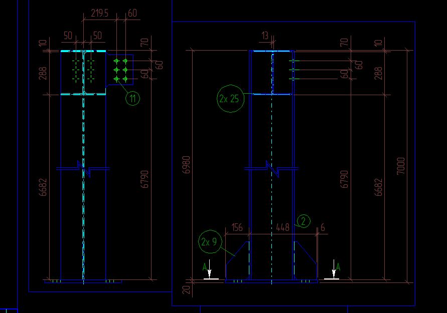

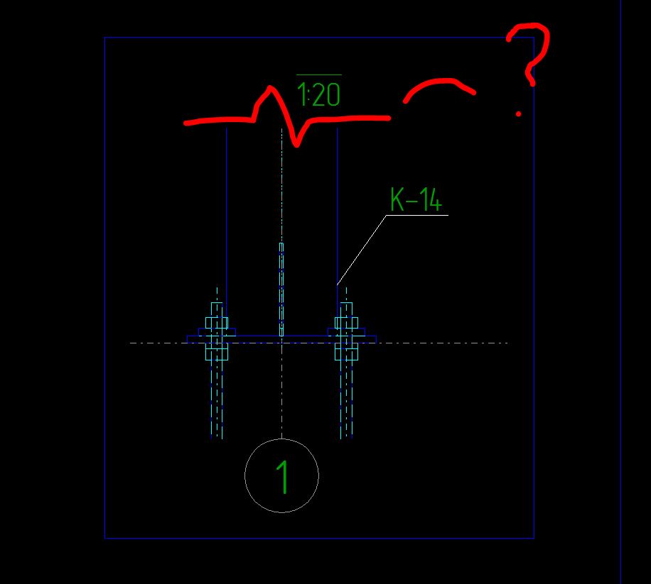

Как настроить символ обрезки на узле Tekla Structures ?
- Metalkarkas
- Сообщения: 42
- Зарегистрирован: 14 окт 2013, 10:06
- Откуда: Раменское
Как настроить символ обрезки на узле?

На чертежах сборок у меня обрезка есть, а вот на узлах нет. По переменным я тоже пробежался вроде как должен создавать.. но нет.
