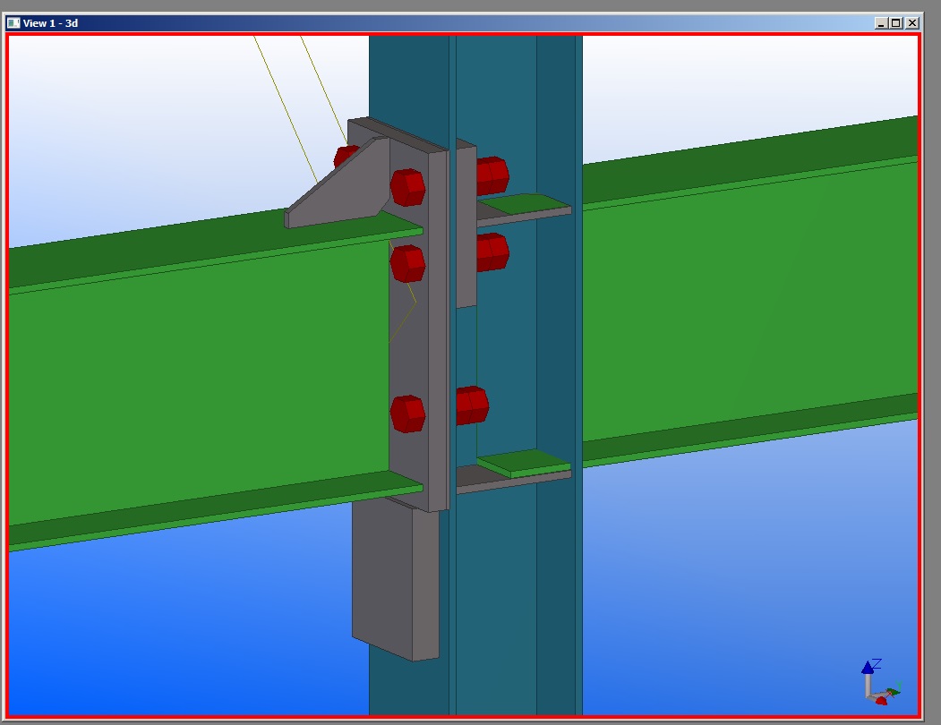

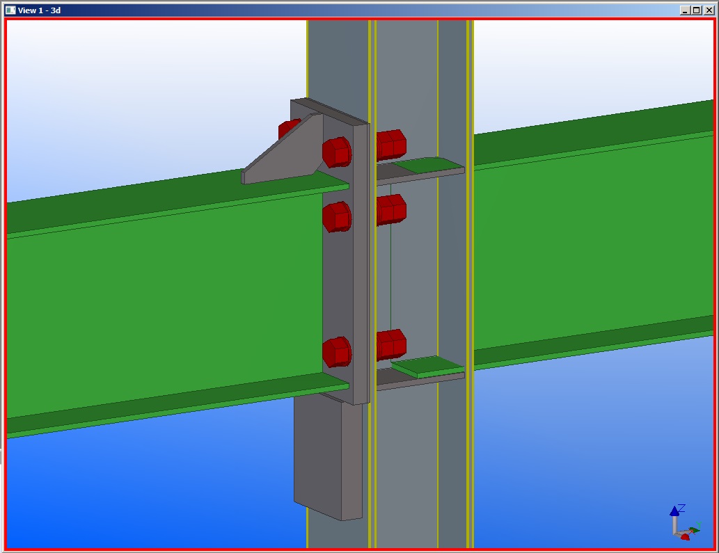

Здравствуйте!
Изучаю теклу. Непросто :)
Но по чуть движусь, делаю один небольшой пилотный проект на ней. Пока сам компоненты не делаю пытаюсь пользоваться существующими. Собственно нужен рамный узел колонны и балки. Использовал Х_column_endplate. Но там мне не хватает одного элемента. Из-за этого то ли надо надо самому компонент сделать, то ли может я чего не понимаю, может можно с помощью другого компонента. На одной картинке как получается с помощью плагина, на другой как хотелось бы. Речь о пластине на внутренней части колонны на верхних болтах.

на каком из них тебе хотелось бы ?
зачем контр гайки на высокопрочных болтах или это не высокопрочные ?
на все случае жизни хплагинов не хватит, делай сам компоненты
простые ведь много времени не займут

Плагином Х_column_endplate полностью создать узел не выйдет (плагин не поставит прокладку под верхние болты, во внутрь двутавра).
По-этому: настрой плагин по максимуму, взорви, поставь недостающие детали и создай пользовательский компонент.
Re: Рамный узел колонны и балки с помощью XPlugins
Сообщение vladimir_a » 17 авг 2017, 16:43
можно не взрывать. болты например не все ставить плагином.
