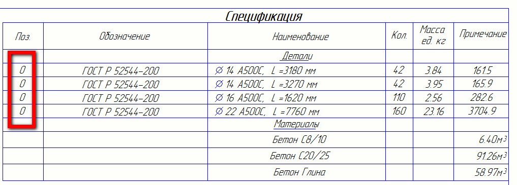

Нули вместо позиций арматуры в спецификации Tekla отлитого
Re: Нули вместо позиций арматуры в спецификации отлитого
А если сделать запрос отлитого элемента, что выдает?

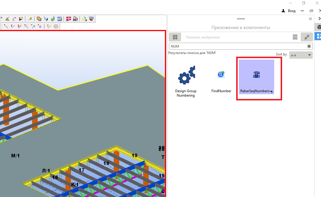

Такая же проблема, при чем арматуру только нумерует если галочка стоит на ВКЛ. при Выкл пишет нули. Соответственно в ведомости деталей тоже самое)
AndrejjerdnA
- Сообщения: 103
Если вы выключаете сквозную нумерацию, нужно арматуру пронумеровать с помощью специального плагина.
Нумерация была сквозная, т.е. не было указано нумеровать начиная от "1" в каждом чертеже. Появлялись нули вместо позиций. Потом исчезли, так и не понял в какой момент.
что за плагин, можешь подсказать?AndrejjerdnA писал(а):Если вы выключаете сквозную нумерацию, нужно арматуру пронумеровать с помощью специального плагина.
AndrejjerdnA
- Сообщения: 103
Вроде вот этим.alstey писал(а):Нумерация была сквозная, т.е. не было указано нумеровать начиная от "1" в каждом чертеже. Появлялись нули вместо позиций. Потом исчезли, так и не понял в какой момент.
http://teklastructures.support.tekla.co ... nforcement
