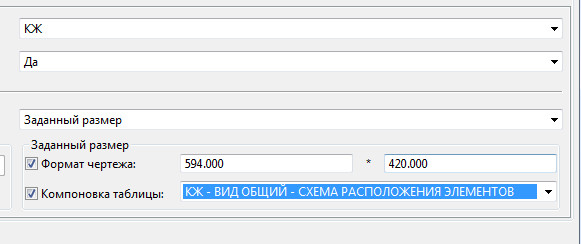

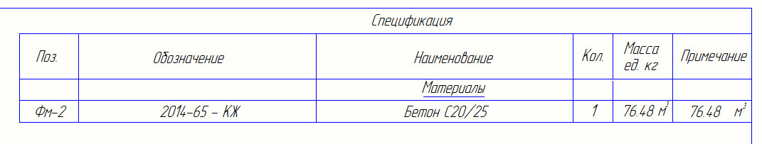

спецификация в "схеме расположения элементов" в КЖ
Сообщение alstey » 08 сен 2016, 12:56
Неправильно считается объем бетона в спецификации. Я так понимаю, суммируется объем бетона и подготовки. Но и сумма немного не та, в моем примере должна быть 76,46, а рисуется 76,48. Чертеж "С" отлитого элемента.

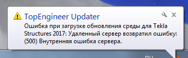

Сообщение Алексей » 25 мар 2017, 12:34
Уважаемые разработчики среды Среда TopEngineer.
Не ставится среда для Tekla 2017. Скрины прилагаю

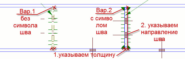

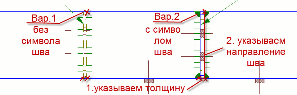

Сообщение rka » 12 авг 2017, 11:50
Пожелания к Welldapp.
1. Ввести возможность простановки двух параллельных линии ресничек с указанием расстояния между ними.
Или как вариант первым положением указывать толщину ребра, вторым направление шва.
2 Добавление по торцам значки поперечных швов.

Сообщение Таран Д. А. » 01 сен 2017, 12:39
По идее руками вообще ничего не надо рисовать. Посмотрите до конца видеоинструкцию.

Сообщение rka » 05 сен 2017, 08:19
Бывает не все участки корректно расставляет, и приходиться ручками допиливать.
Можно в модели дорасставить, но это опять нумеровать.
В общем это все от лени.

95% всех швов ставит без проблем. Разумеется иногда что то требуется доработать. Ну это лучше чем с нуля самому руками делать.

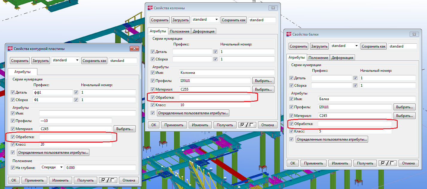

Сообщение Dilya_93 » 07 сен 2018, 16:36
Очень сильно хотелось бы, чтобы автоматически заполнялся столбик "Способ окраски".
Либо подскажите атрибут "Обработки" в свойствах деталей, нигде найти не могу :roll:

Обработка - FINISH. Лучше использовать пользовательское поле, потому что "обработка" влияет на нумерацию.

Спасибо огромное!

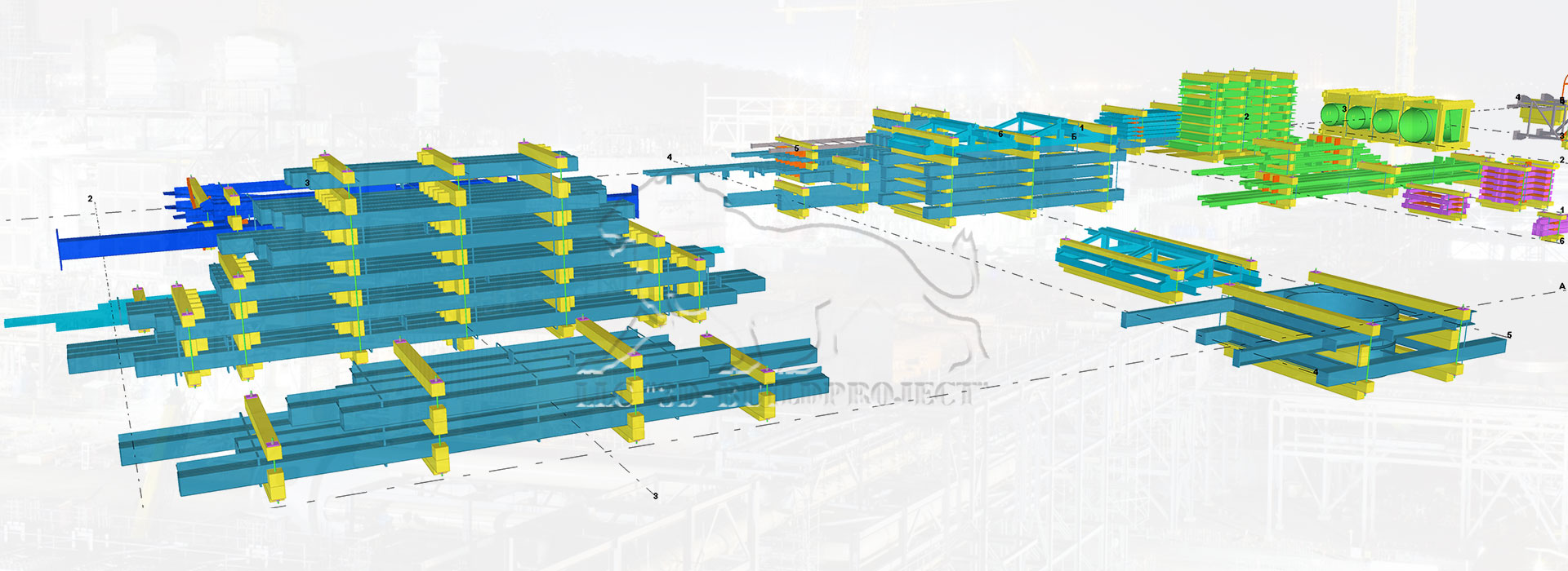

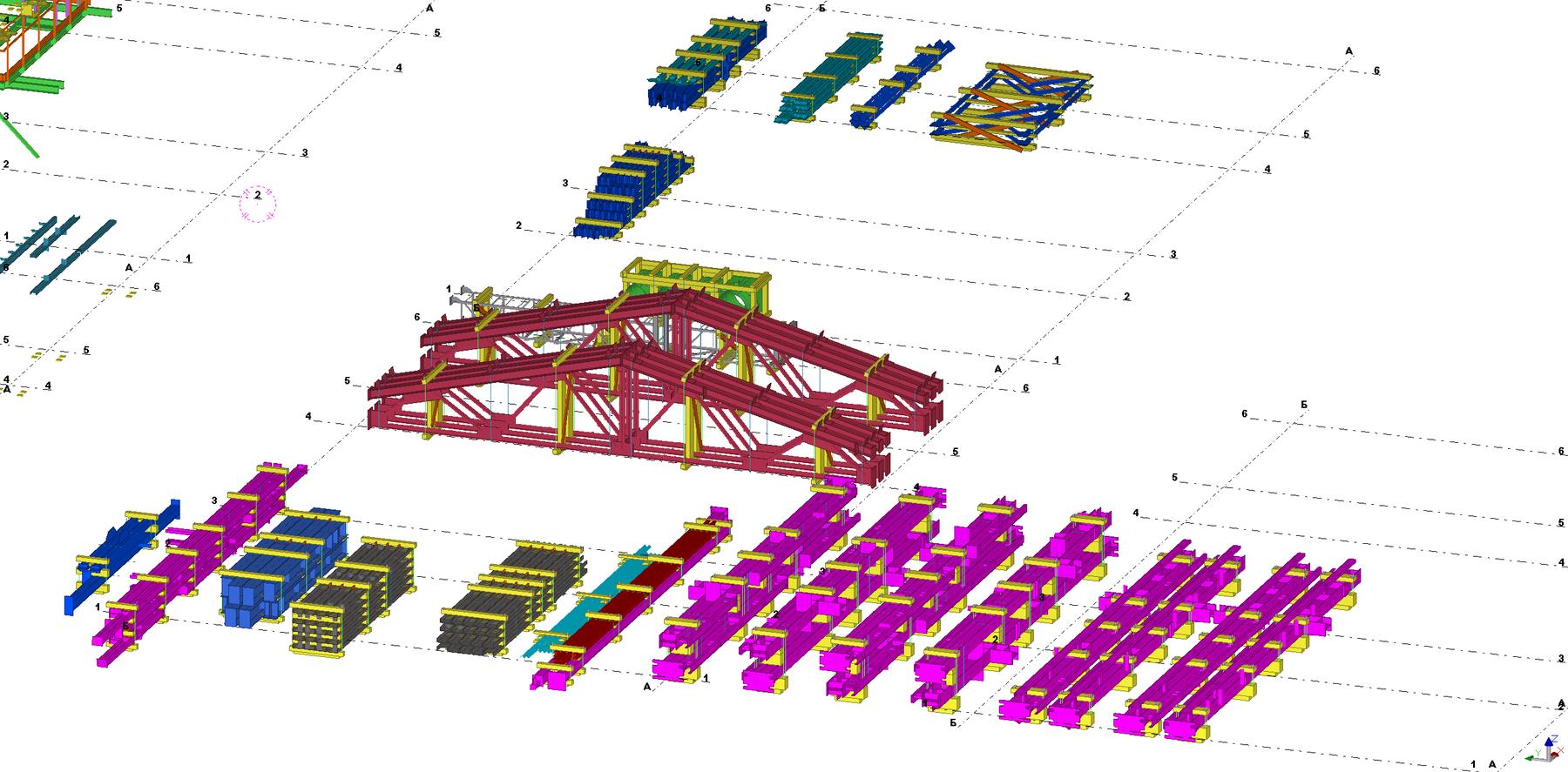

Сообщение 2RBINA » 10 окт 2018, 11:59
Добрый день. Недавно на одной из тем форума оставлял вопрос. Один хороший человек поделился данной ссылкой : https://youtu.be/zzEGeRHs9Rg
Очень заинтересовало данной расширение. Идея заключается в чем. Расширение которое компонует пакеты металлоконструкций для размещения на транспортном средстве и дальнейшей ее отправки. Больше по сути ничего подобного, сторонних программ и тд. данной тематики я не нашел.
Если кто то сталкивался с такого вида работой, есть опыт или знания. Был бы очень признателен, мне важна любая информация и идея. Спасибо
