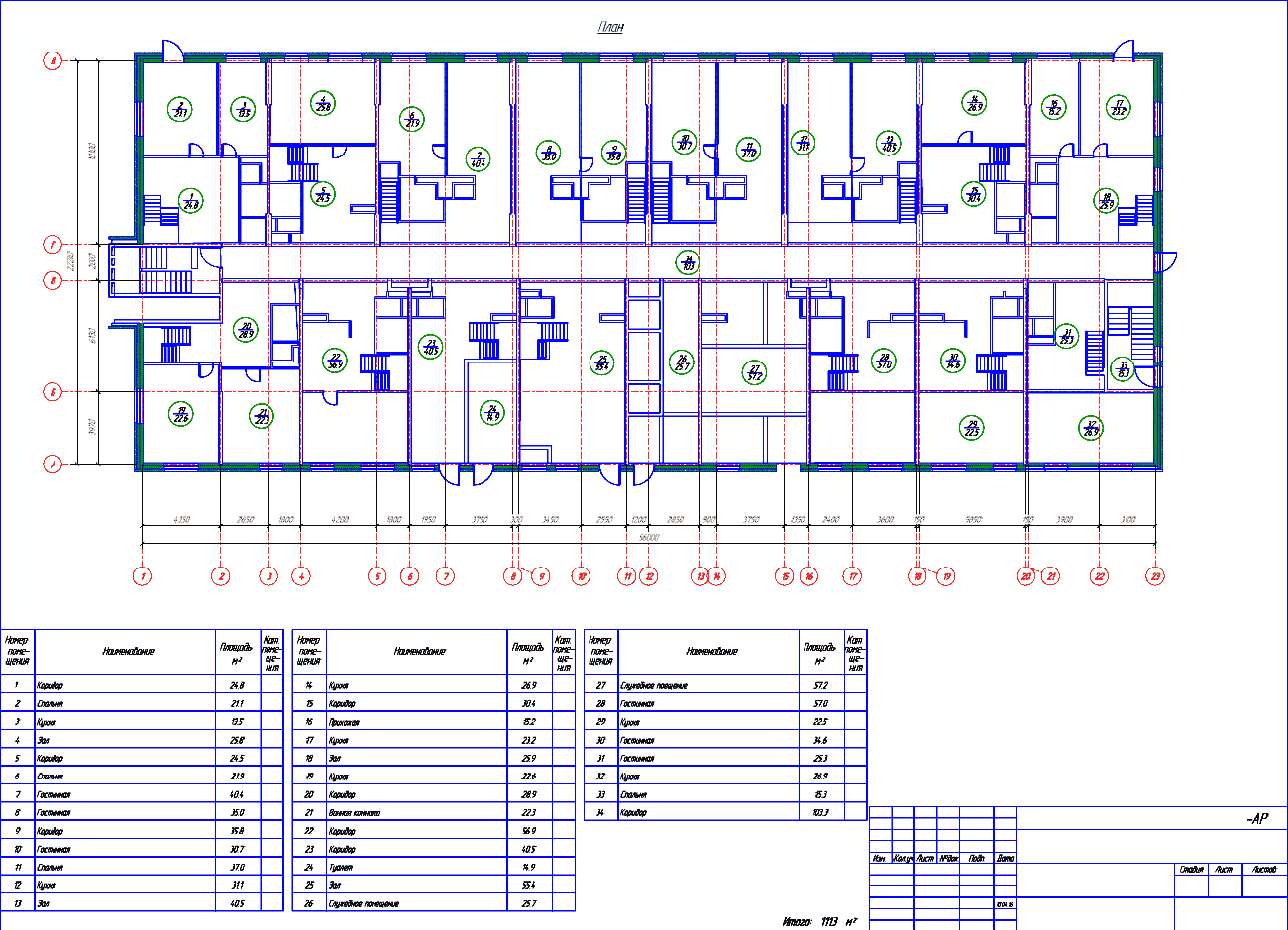

Чертежи архитектуры в Tekla Structures

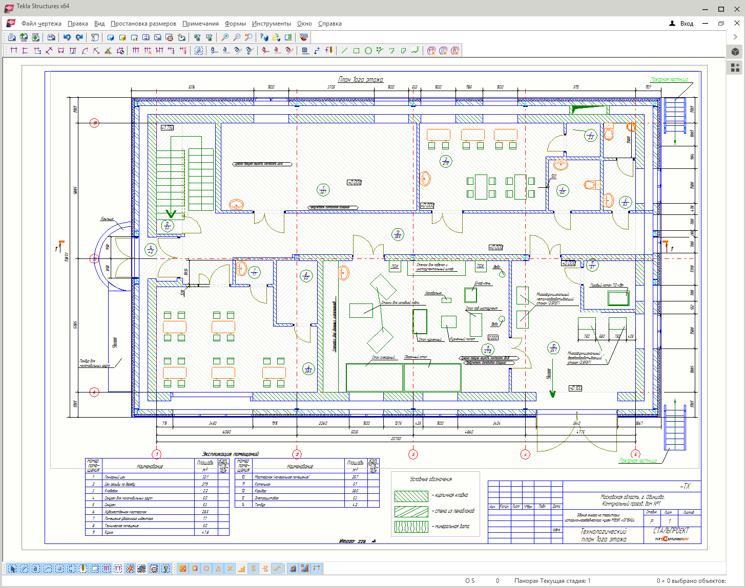

Re: Чертежи архитектуры в Tekla Structures

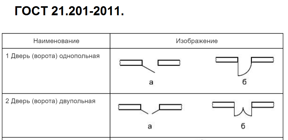

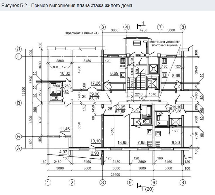

ну....если интересно, то двери не так обозначают
Если речь идет о примерах с ГОСТа, тогда спасибо, я в курсе.
Все норм. Читаем ГОСТ
Вообще как изобразить дверь проблем нет, хоть в форме зайчика.
так и живем...одна контора - одному нормально, другому нет
Согласен.CuPo>I<a писал(а):так и живем...одна контора - одному нормально, другому нет

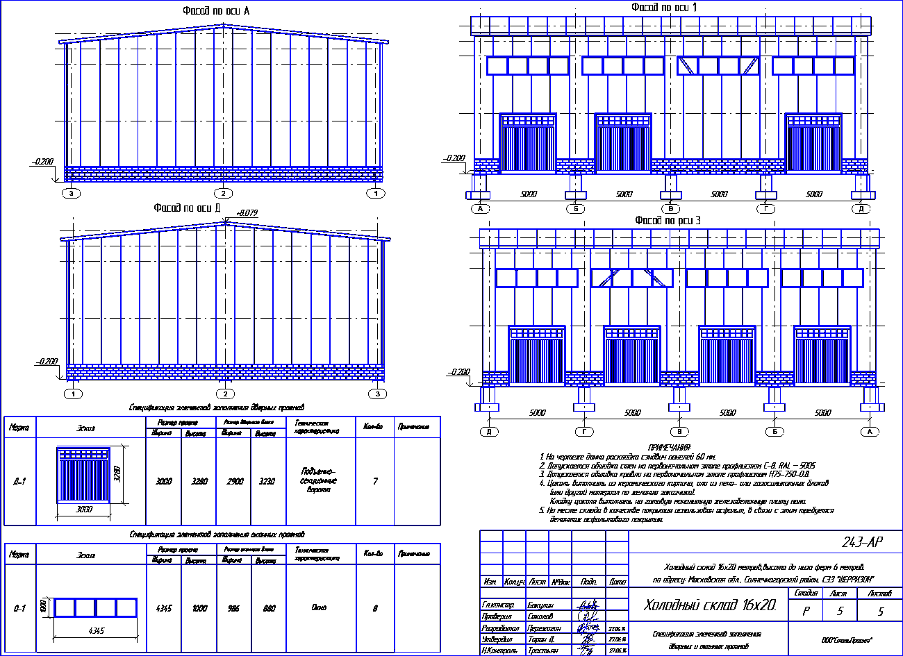

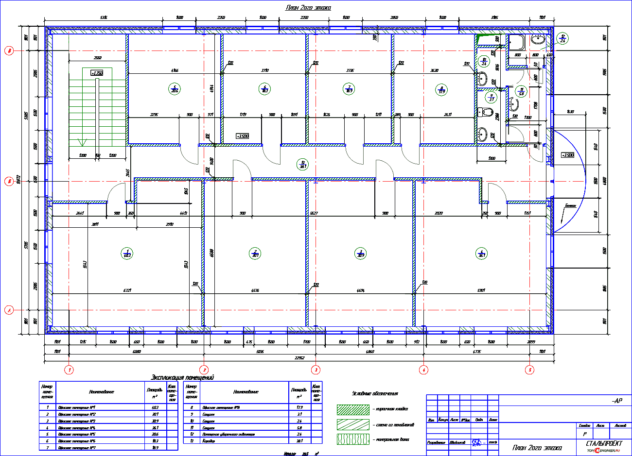

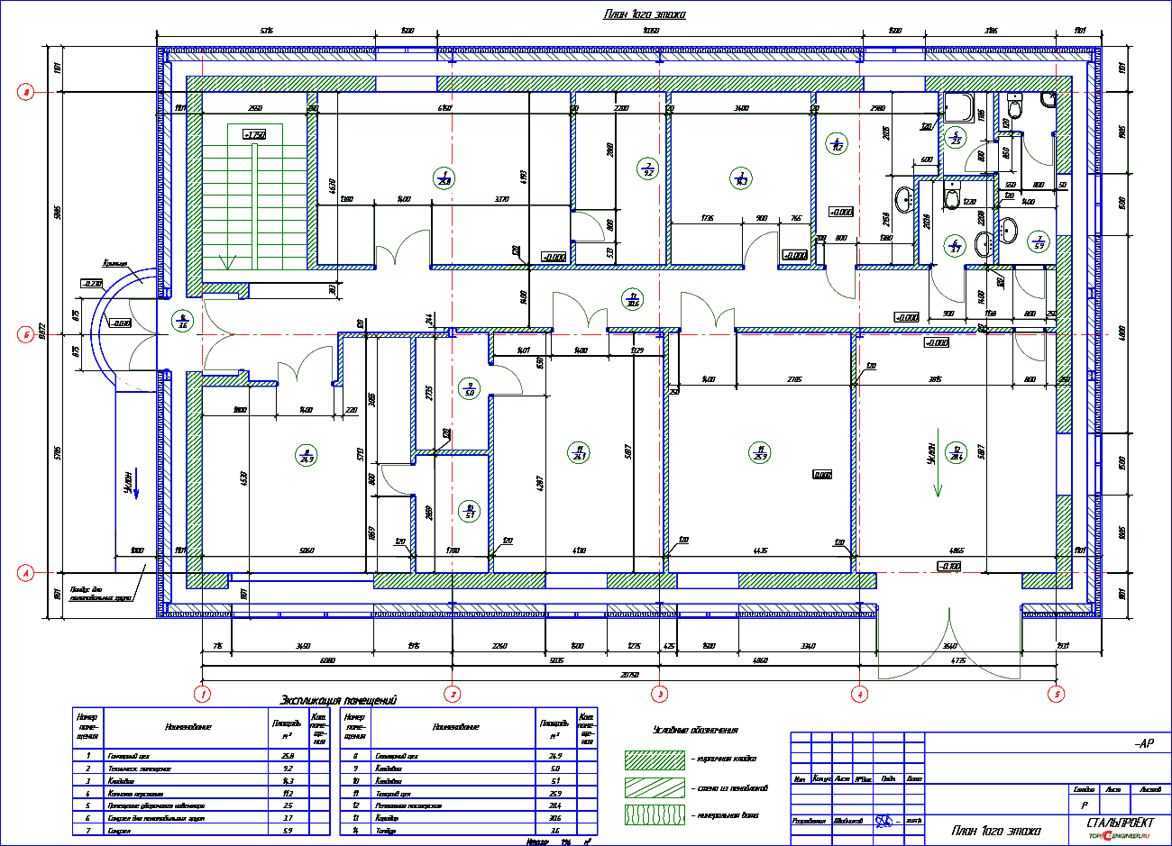

Еще пример
Это архитектура или ТХ в итоге?
Если ТХ - где спецификация на оборудование? Зачем размеры и обозначения архитектурные даны?
Если архитектура - где привязки внутренних стен и перегородок, маркировки окон, дверей, крылец, пожарных лестниц, уклон пандуса, отметка крыльца?! Неправильно показаны лестницы, размерные цепочки и оси на все вокруг налетают (видимо пихали, чтобы поместилось на лист). Нет техтребований...ну и еще много всяких "где?" и "почему?".
Зачем такие сырые картинки выкладывать? С топинженеровским авторитетом люди же будут думать, что это предел возможностей теклы...
Выложи свои. Не вопрос.
мдя...речь вобще-то не об этом.
