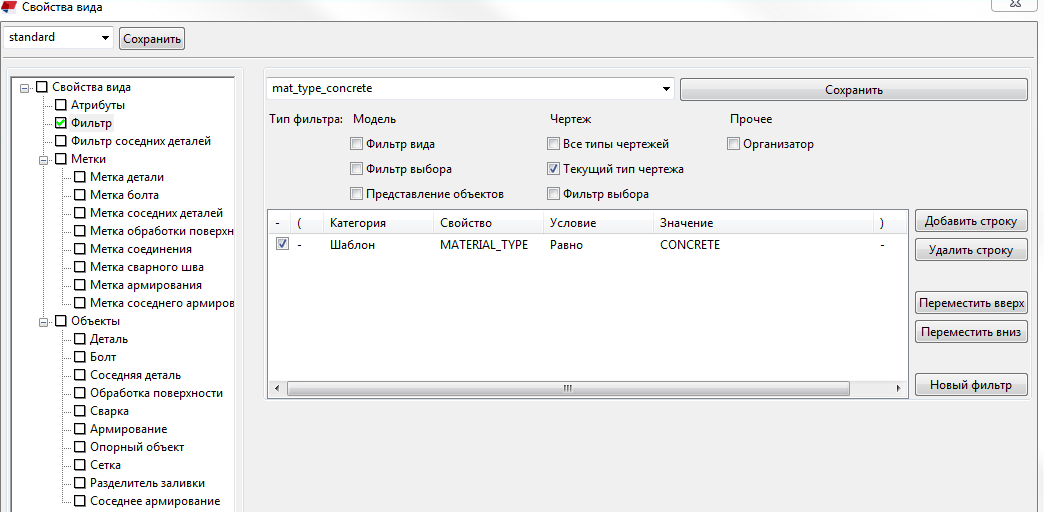

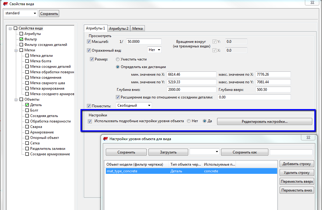

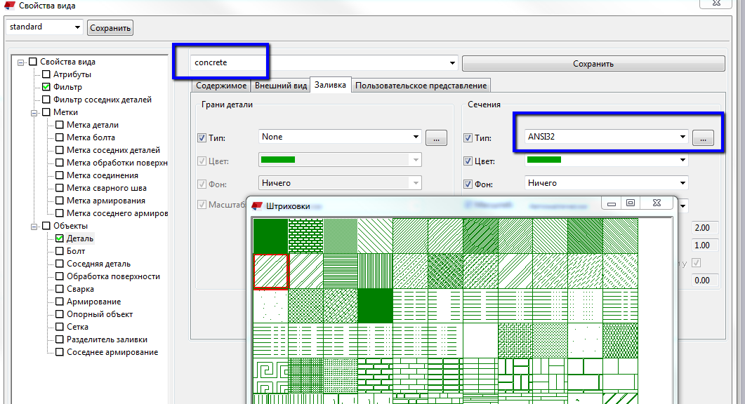

Я понятия не имею, как этим пользоваться.
Обычно делаю штриховку по материалу, в свойствах вида "настройки уровня объекта" object level setting for view штриховка автоматически выбирается "какая нужно"

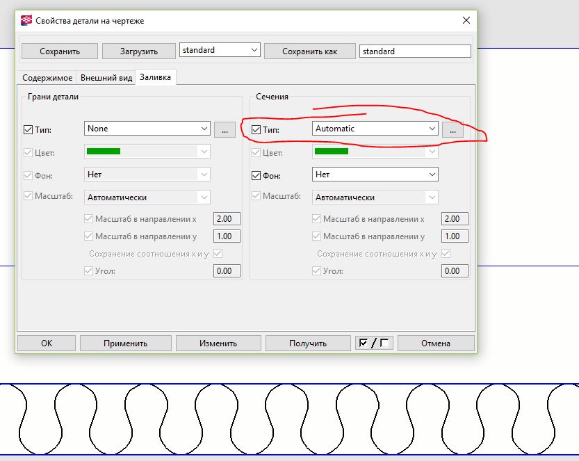

Re: Автоматическая штриховка(файл соответствий) Tekla Struct
это не то, в зарубежной среде у них выбираешь материал ставишь "Автоматическое", и все штрихуется как нужно, без этих настроек в чертежах
где-то мне попадалось что тип штриховки выставляется в свойствах материала, надо будет на досуге поискать где попадалось и как поставитьDrBianko писал(а):это не то, в зарубежной среде у них выбираешь материал ставишь "Автоматическое", и все штрихуется как нужно, без этих настроек в чертежах

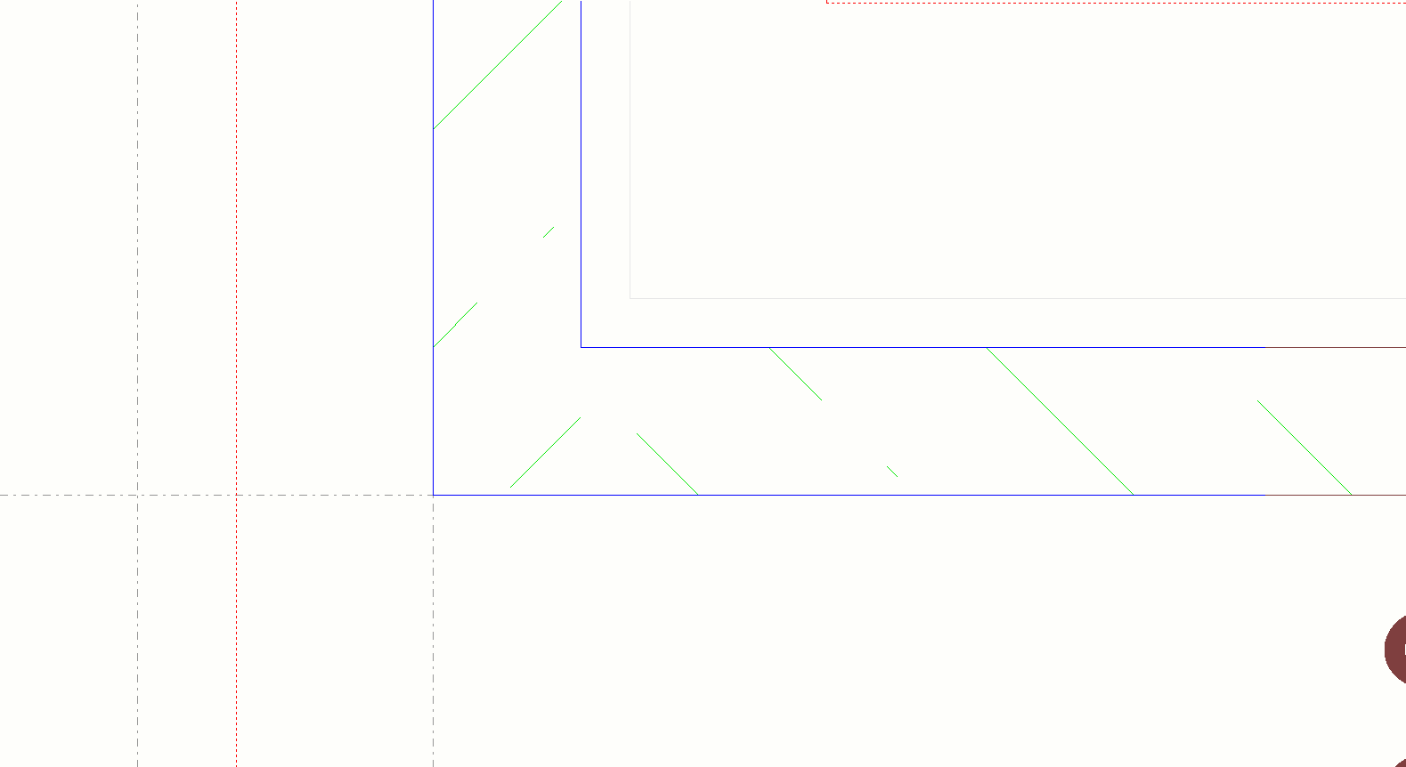

Добрый день.
Вопрос в следующем - как выполнить штриховку бетона автоматически и чтобы она отображалась в одном направлении. Если угол стены выполнен из двух независимых элементов, то штриховка становится взаимно перпендикулярной. Если возможность изменить это? Заранее спасибо!
