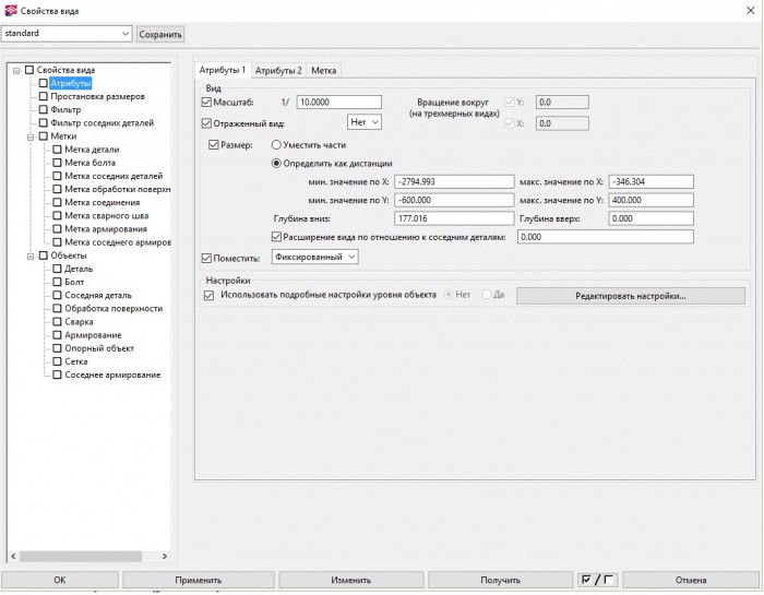

Кому-то удобно ими пользоваться? Как-то слишком долго они открываются, и нету преимуществ из-за которых это хотелось бы терпеть.

А в какой версии такие окна?
Осваиваю теклу 21.1 Там нет таких настроек.

XS_USE_OLD_DRAWING_CREATION_SETTINGS Позволяет использовать старую функциональность для работы с чертежамиDrBianko писал(а):Кому-то удобно ими пользоваться? Как-то слишком долго они открываются, и нету преимуществ из-за которых это хотелось бы терпеть.
