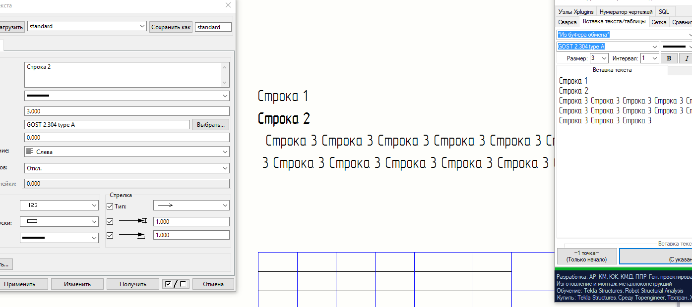

При вставке многострочного текста при помощи weldapp в чертёж текст разбивается построчно и редактировать можно только одну строку.
Это жутко неудобно! Если нужно добавить что нибудь в текст или убавить приходится удалять текст и повторно вставлять отредактированный.
В чём проблема была оставить текст после вставки также многострочным?

Этот инструмент предназначен для того чтобы вставлять длинные многострочные тексты, обходя ограничение теклы на количество символов в строке.
У нас это пока реализовано так, у товарища Danila_ZLT есть другое решение, позволяющее редактировать текст и с удобным разбиением на блоки (судя по видео).
