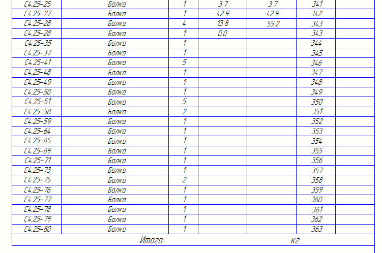

Шаблон КМД_026_G_G_Ведомость сборок выдает повтор сборок с нулевой массой. Попытка поиска по ID элемента ничего на дает. Такие элементы в модели не находятся.
Шаблон КМД_029_G_G_Ведомость отправочных элементов по схеме вообще массы части элементов вообще не показывает.
Вопрос- если шаблоны некорректно работают в принципе, зачем их поставлять вместе со средой? И почему тогда не написать: "пользуйтесь только отчетами"? Ведь такая ситуация сбивает столку, все вручную не проверишь, не уследишь. Теряется замысел и преимущества работы в текле...

1) Все ли сборки в модели пронумерованы?
2) Модель начали делать в среде Topengineer?
3) Диагностику и исправление модели не пробовали делать?
4) В определенных пользователем атрибутах не поставили случайно негде, что сборка - метиз?
5) Еще попробуйте обновить в свойствах проектах процент наплавки и раскроя (файл -> св-ва проекта -> опр польз атрибуты -> поменяйте значение наплавки и раскроя -> изменить).

Все вышеперечисленное проведено корректно. Наплавка есть, модель создавалась в той же версии, в купленной среде. Нестандартные метизы не установлены (по умолчанию они черные и прозрачные в настройках отображения). Сборки- 5 одинаковых швелерров (однодетальные).Илья писал(а):Добрый день.

Инструменты -> Диагностика и исправление модели -> первые четыре пункта + возможно диагностика нумерации. Встречал такое, вроде диагностика помогла.

Илья, все в порядке, модель продиагностирована и все ок.Илья писал(а):Инструменты -> Диагностика и исправление модели -> первые четыре пункта + возможно диагностика нумерации. Встречал такое, вроде диагностика помогла.
