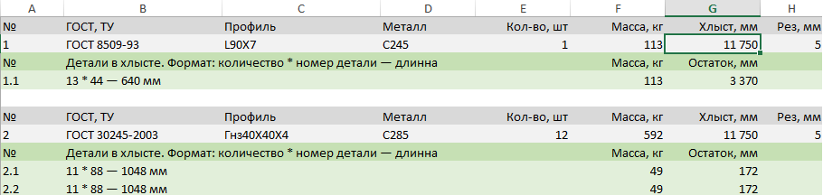

Создал вот такую ведомость при помощи weldapp. Растолкуйте, пжл, что здесь к чему...

Re: Ведомость раскроя профильного проката
Ответ будет полезнее, если вы скажите какие именно места вам не понятны.alstey писал(а):Растолкуйте, пжл, что здесь к чему...
К тому же это укажет на места требующие доработки.

из указанного в таблице понятно, что профили и их длины берутся из спецификации. А остальное требует разъяснения. Принцип?Obelus писал(а):Ответ будет полезнее, если вы скажите какие именно места вам не понятны.alstey писал(а):Растолкуйте, пжл, что здесь к чему...

Вам рассказать как детали укладываются на хлыст (принцип расчета значений) или принцип компоновки таблицы, где-что находится и что обозначает?alstey писал(а):из указанного в таблице понятно, что профили и их длины берутся из спецификации. А остальное требует разъяснения. Принцип?

Obelus писал(а):Вам рассказать как детали укладываются на хлыст (принцип расчета значений) или принцип компоновки таблицы, где-что находится и что обозначает?alstey писал(а):из указанного в таблице понятно, что профили и их длины берутся из спецификации. А остальное требует разъяснения. Принцип?
Нужно какое-то пояснение для людей, которые с этим не сталкивались. Думаю, таких большинство

Ок, в будущем я напишу более подробную справку по плагинам, но пока так:alstey писал(а):Нужно какое-то пояснение для людей, которые с этим не сталкивались.
Плагин «Ведомость раскроя» позволяет сократить затраты стали при производстве и упростить работу завода.
Сразу видно необходимое количество хлыстов, массу стали для заказа, план раскроя.
Это нужно чтобы отход на раскрой не просто добавлялся фиксированным процентом при заказе, а основывался на реальных данных.
Так масса заказа на некоторые позиции может быть значительно меньше, соответственно цена тоже.
Однако пока плагин не умеет использовать отход хлыста для экономии и не учитывает угол реза деталей, это есть в планах.
Поэтому если многие детали чуть больше половины хлыста и нет коротких деталей, чтобы рационально использовать отход, то такие профиля завод должен сам просмотреть и оптимизировать отход(как это делается сейчас).
Обратите внимание, что если деталь больше длинны хлыста указанной вами для этого профиля — такая деталь не будет учтена и появится сообщение с предупреждением.
Также полезно знать что если на чертёж вставлен вид — детали возьмутся из него а не со всей модели. Это можно использовать для фильтрации только нужного.
В таблице единственное, на мой взгляд, что может потребовать пояснения это крайняя правая колонка.
Сверху в этой колонке (в шапке каждого профиля) указана ширина одного реза — 5, а ниже для каждого хлыста указывается сумма отходов на рез (синие цифры).

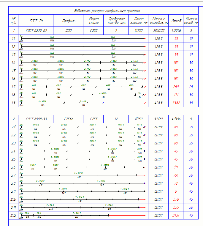

Спасибо за разъяснения, но давайте конкретно спрошу.Obelus писал(а):Ок, в будущем я напишу более подробную справку по плагинам, но пока так:alstey писал(а):Нужно какое-то пояснение для людей, которые с этим не сталкивались.

Если ведомость делать на чертеже сборки, раскрой берется исходя из какого объема конструкций?
У меня сборка СТ11, в ней Двутавр 30 поз. 1028 длиной 5825 одна позиция, всего в модели таких 4 позиции. В раскрое же показано, что их 7. Как это понимать?

Сразу бы так)alstey писал(а): У меня сборка СТ11, в ней Двутавр 30 поз. 1028 длиной 5825 одна позиция, всего в модели таких 4 позиции. В раскрое же показано, что их 7. Как это понимать?
Ведомость изначально тестировалась на чертежах общего вида, возможность брать детали не из всей модели, а с вида была добавлена недавно.
Скорее всего данная ошибка возникает от того что плагин собирает все детали с каждого вида и повторения не отбрасываются, протестируем, исправим.
Спасибо за найденную проблему!

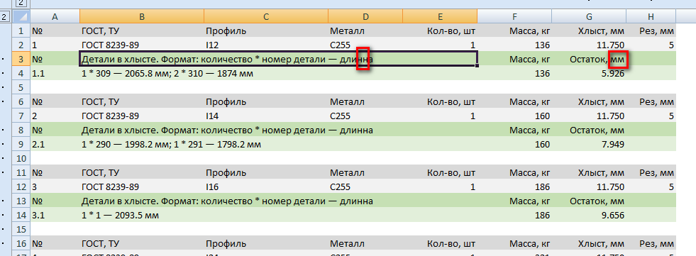

Нашел еще кое-что в excel. Конечно, нужно реализовать стыковку отходов и будет бомба.

Длину исправил, будет завтра в обновлении, скорее всего вместе с исправлением дублирующихся деталей.alstey писал(а):Нашел еще кое-что в excel
А что не так с мм, как надо?

Там разве не метры?Obelus писал(а):Длину исправил, будет завтра в обновлении, скорее всего вместе с исправлением дублирующихся деталей.alstey писал(а):Нашел еще кое-что в excel

Ну, должны быть миллиметры) Проблема в настройках экселя, там для удобства чтения стоит форматирование — отделяются метры пробелом, но у вас вместо пробела стоит точка. да, скриншот со старой версии где длина не исправлена, знаю)alstey писал(а):Там разве не метры?

Понял, все нормальноObelus писал(а):Ну, должны быть миллиметры) Проблема в настройках экселя, там для удобства чтения стоит форматирование — отделяются метры пробелом, но у вас вместо пробела стоит точка. да, скриншот со старой версии где длина не исправлена, знаю)alstey писал(а):Там разве не метры?

Обновил плагин. Теперь детали на чертеже учитываются только 1 раз, даже если встречаются на разных видах.
Обратите внимание, что детали все равно берутся с видов на чертеже, а не из конкретной сборки.
Из-за этого если у вас есть например однодетальные виды раскопированные с чертежей другой сборки — они тоже будут в раскрое (т.к. ID этих деталей другой).
Но на самом деле не совсем понимаю зачем нужна эта ведомость на чертежах сборок...
