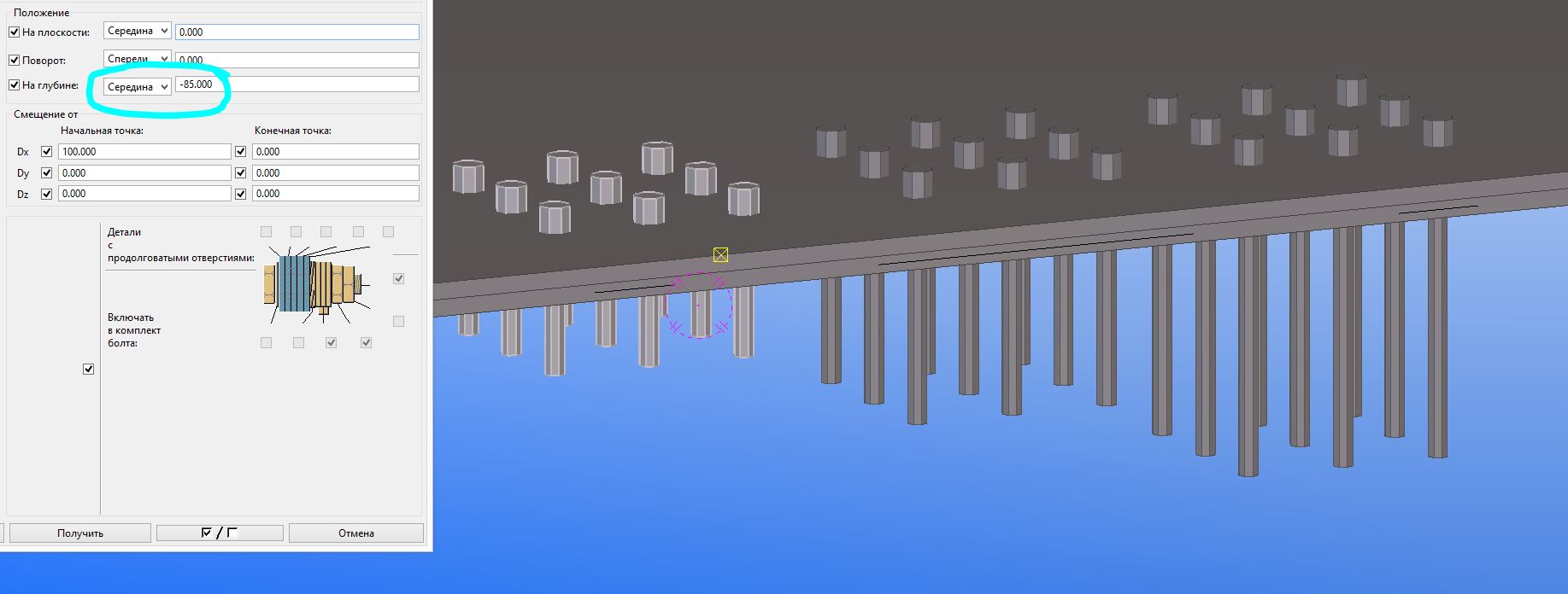

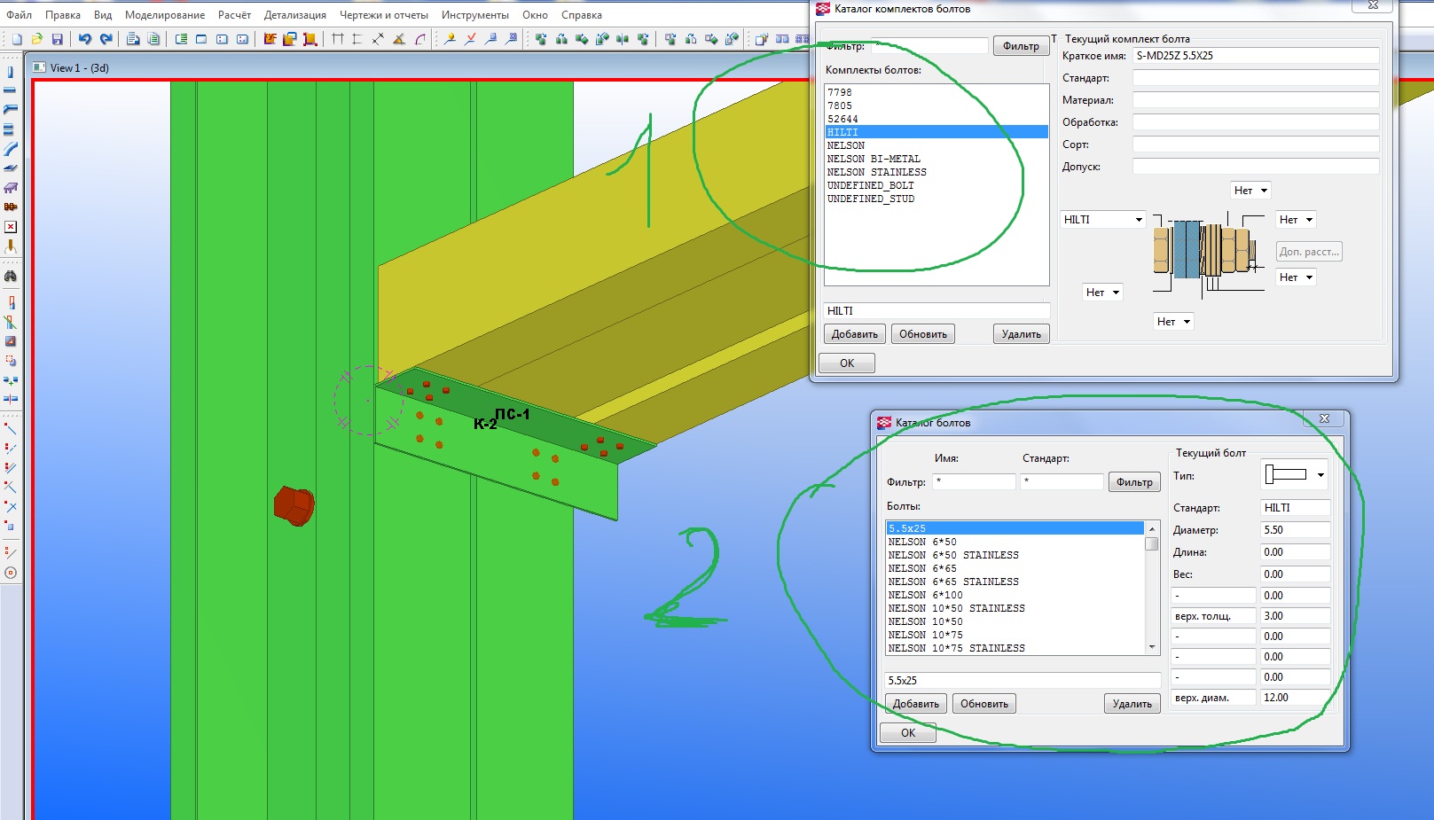

Здравствуйте, просьба описать способ каким можно корректно добавить саморезы. В среде topengineer ничего по этому вопросу не нашел, а с лстк приходится работать достаточно часто.
Re: Саморезы
Так повелось, что использую именно эти саморезы. На чертеже "ассоциативным примечаниям" в свойствах назначаю "краткое имя"

Извините, а эти саморезы создают отверстия в деталях?
И длина их не подбирается Теклой?
Такой каталог сделать можно, только на глубине прийдется самому вписывать смещение, в зависимости от длины болта(и длину самореза тоже сами задаем).
Но пробивать отверстия в деталях они не будут
И к сожалению работать с таким не приходилось, по каким нормам эти саморезы принимаются в основном не подскажете?
Re: Саморезы
Если среда топинженеро то лучше делать нестандартными метизами через балку.
Если среда не топинженер то либо самому данный функционал делать либо без вариантов.
