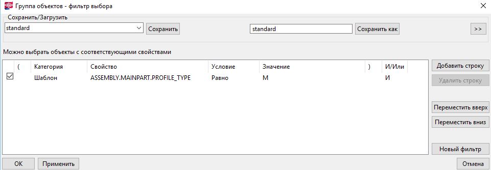

Подскажите, как создать фильтр вида который бы отфильтровал все сборки в которых главная деталь квадратный профиль?
Спасибо.
Re: Помогите разобраться с фильтрами Tekla Structures
Сообщение meart » 11 авг 2016, 19:42
Макар писал(а):Подскажите, как создать фильтр вида который бы отфильтровал все сборки в которых главная деталь квадратный профиль?
Спасибо.
если под "квадратный профиль" вы имеете в виду конкретно тип профиля (прямоугольная/квадратная труба), то фильтр должен выглядеть так:
если вам нужен какой-то конкретный профиль, то в свойстве должно быть "ASSEMBLY.MAINPART.PROFILE", а в значении наименование профиля (кусочек или целиком, в зависимости от условия)

Сообщение Макар » 12 авг 2016, 08:14
Спасибо.
Спасибо большое, все заработало.
