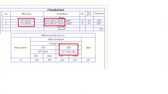

Спецификация арматуры и ведомость расхода стали Tekla Struct

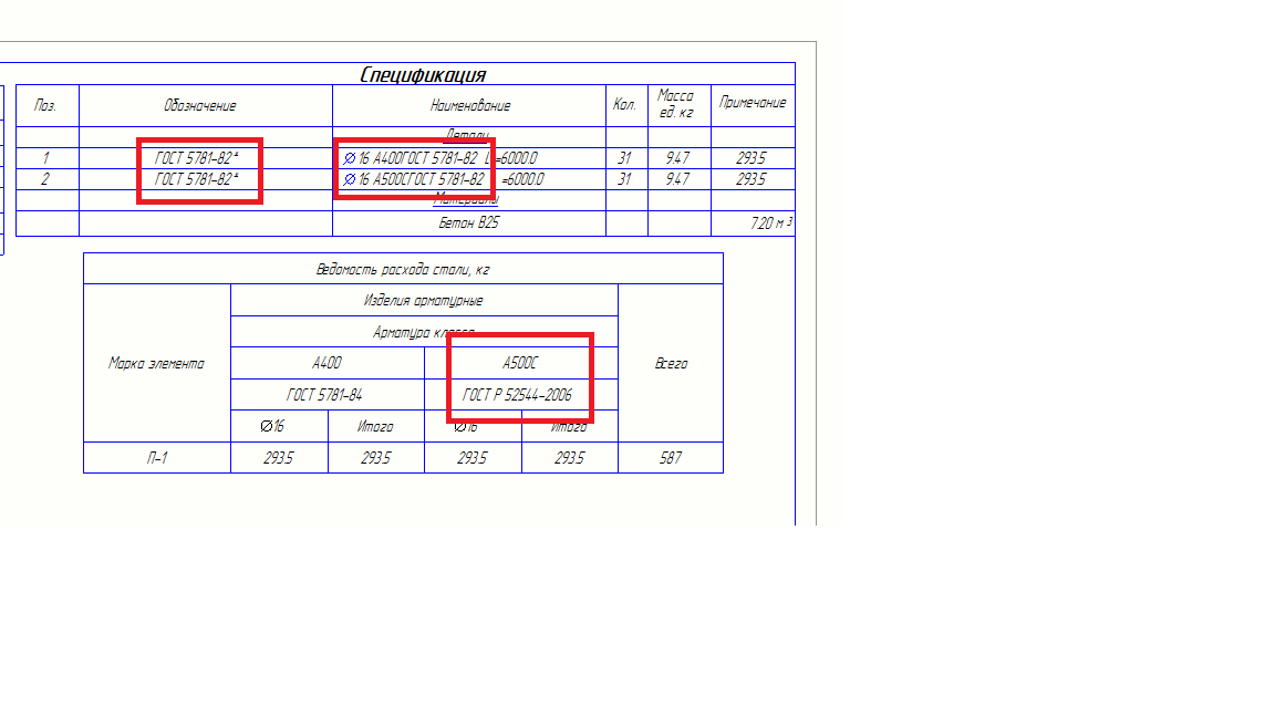

Вопрос заключается в следующем. Класс арматуры для А500С в спецификации из среды пишет не тот который положено. А если вставлять ведомость расхода стали то все хорошо) Не подскажите как с этим бороться?)
Zezza
- Сообщения: 152
- Зарегистрирован: 27 мар 2013, 07:36
Re: Спецификация арматуры и ведомость расхода стали
Открыть шаблон, вместо текста в данных двух местах вставить аттрибут с условием на прописывание госта в зависимости от арматуры. Заодно подумать - зачем же гост два раза писать в одной строчке?!?
Вот такое условие к примеру (английский можете стереть, у меня двуязычные шаблоны просто):
if (GetValue("GRADE") =="А400") then
"ГОСТ/GOST 5781-82" else
if (GetValue("GRADE") =="А500С") then
"ГОСТ Р/GOST R 52544-2006" else
if (GetValue("GRADE") =="Вр-I") then
"ГОСТ/GOST 6727-80"
else " "
endif
endif
endif
Ну это если вы не поленитесь открыть шаблон для редактирования.
Может канеш разработчики дойдут до этого, но как по мне - проще самому разобраться, все равно пригодится.

Евгений_71
- Сообщения: 6
- Зарегистрирован: 13 мар 2016, 23:32
Спасибо уже сам додумался))))
