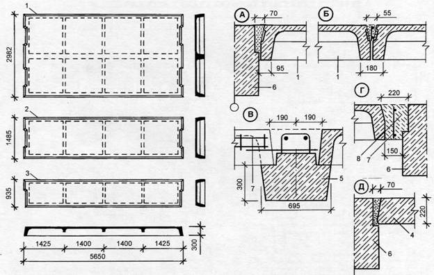

Подскажите пожалуйста, есть ли некий простой способ создания ребристых панелей перекрытия в текле, 3x6 м и 1.5x6м? В каталоге профилей и компонентов не нашел.

Прошу прощения, ссылка ниже, это не профнастил, это сборная железобетонная панель.

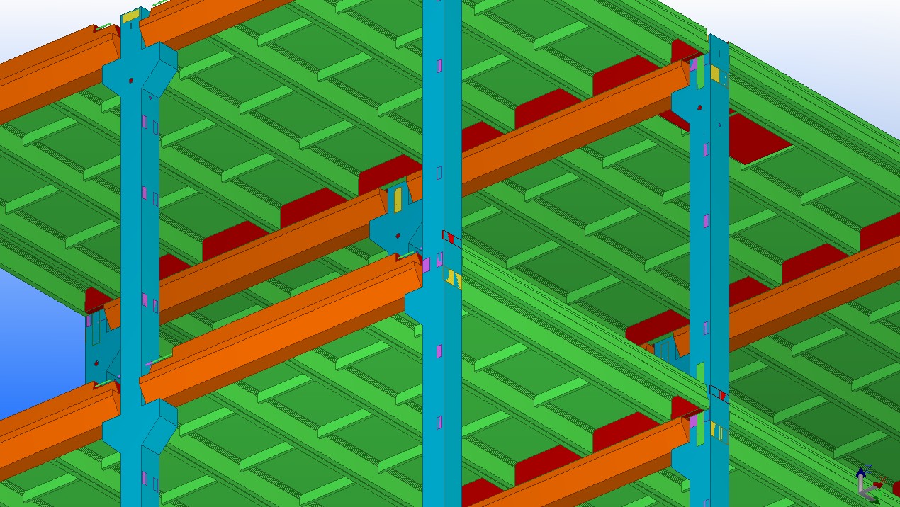

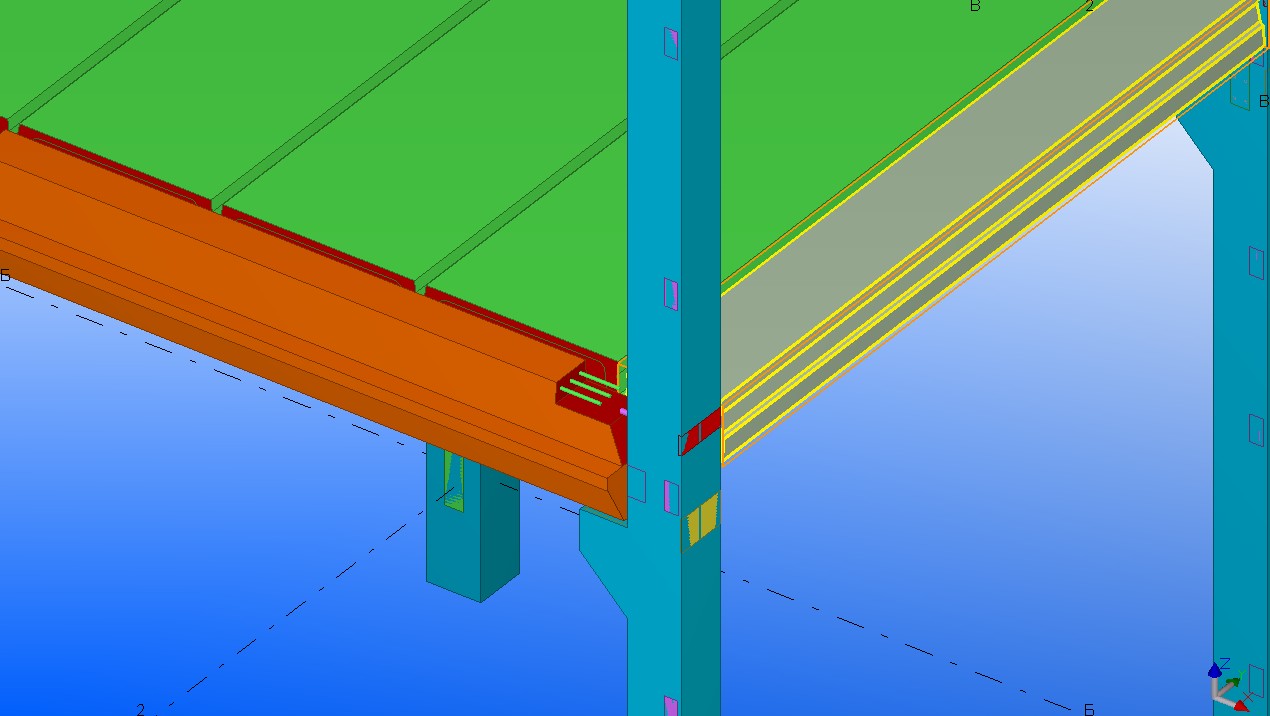

Я делал не из отдельных примитивов.
Сделал основной профиль. Остальное - добавил.

Профиль делал самостоятельно.vvvitalikkk писал(а):А какой именно профиль позволяет частично создать данный елемент, я что-то у себя не видел ничего похожего. Можно скрин из каталога профилей? или ето самодельный профиль?Yuzer писал(а):Я делал не из отдельных примитивов.
Благо в текле есть много способов запилить нужный профиль.
