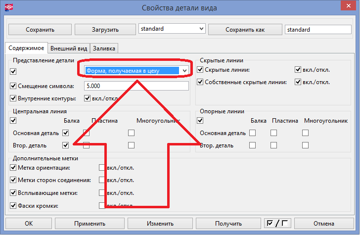

Подскажите как построить развёртку трубы в текла? Имею ввиду, не гнутые трубы, а именно развёртка внешнего контура для корректной зарезки.
Re: Построение развертки трубы в TeklaStructures
Саму развертку сделать не проблема.
Вопрос как определять внешнюю и внутреннюю кромку пока не ясен.
Думаю рано или поздно мы сделаем отдельный плагин по построению вменяемой развертки.
То что получается автоматом надо догонять напильником. Проблема в том что чем больше толщина трубы тем важнее иметь именно 2 контура. Одного будет недостаточно.
Вообще с трубами надо делать так
