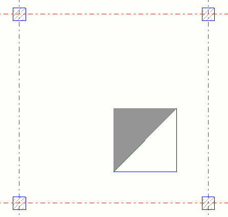

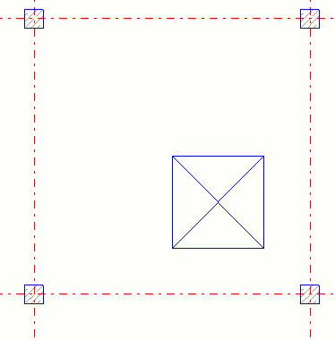

Есть возможность автоматизировано проставлять символ проема/отверстия в плите по Рис.1. ? По умолчанию рисует так Рис.2

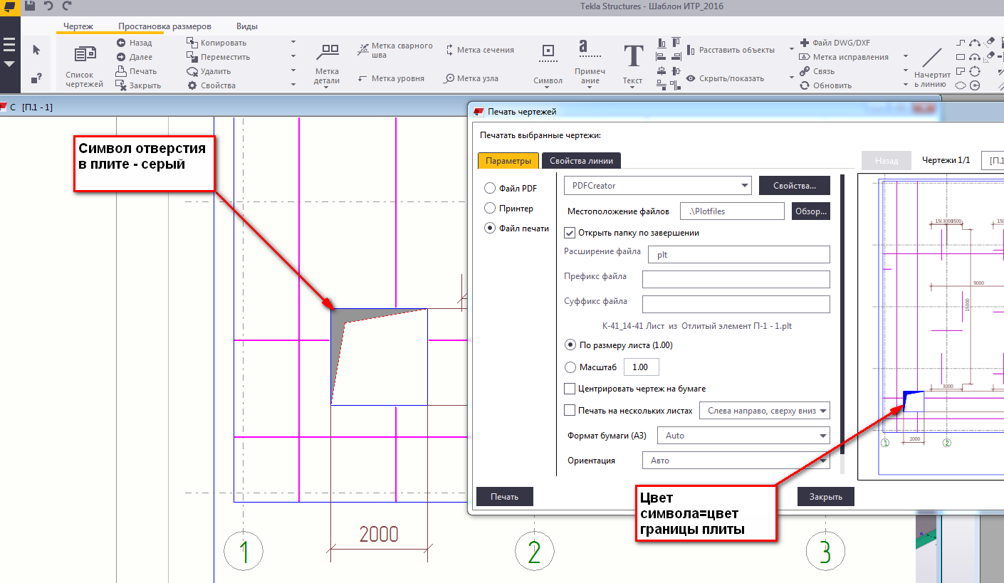

Создал автоматически (через расширенный параметр) символ отверстия в плите перекрытия. По умолчанию цвет символа отверстия=цвету границы плиты. Я поменял цвет (в соответствующем файле с расширением .sym) символа через редактор символов на серый и в результате получил следующее:
-на чертеже цвет символа отверстия соответствует цвету, который был задан через редактор, серый
-при печати цвет берется с внешней границы плиты
Вопрос: как сделать, чтобы символ отверстия выводился на печать серым, не прибегая к ручной отрисовки символа, то есть автоматизированно?
