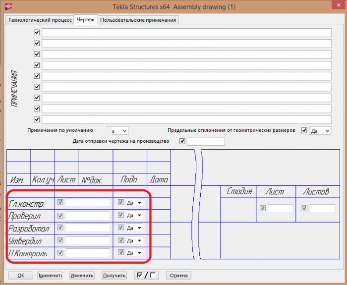

Как заполнить фамилии на чертежах Tekla Structures
1. Выйти из чертежа
2. Открыть список чертежей
3. Выбрать нужные чертежи
4. Открыть пользовательские атрибуты чертежа ALT+U
5. Открыть вкладку ЧЕРТЕЖ
6. Заполнить фамилии
