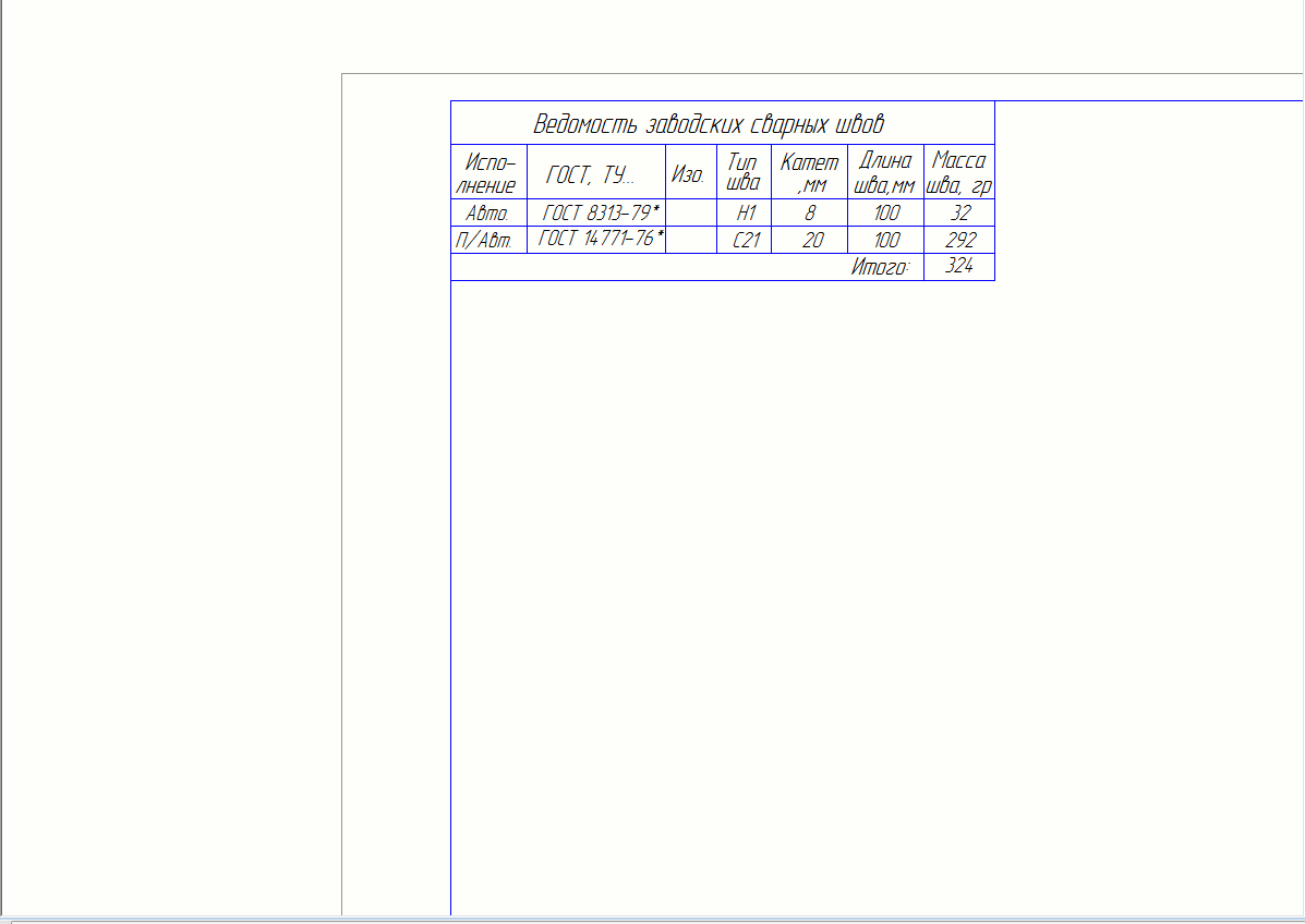

Использование сложных шаблонов Tekla Structures
Можно ли из одного шаблона (таблички) получить доступ к значениям из другого шаблона (таблички)?
Пример: дописал шаблон с ведомостью сварных швов (расчет массы сварных швов по ГОСТу с учетом всей геометрии шва), рассчитал суммарную массу швов в сборке: хочу теперь в спецификации сборки в графе "наплавка" выводить не 1% от массы сборки, а вычисленную суммарную массу швов. Можно ли это осуществить?
Re: Использование сложных шаблонов
думается, надо этот шаблон со сваркой вставить в шаблон для сборки, скрыв "ненужные" для шаблона сборки расчеты
Рассчитать сумму масс швов очень просто используя операнды SUM и TOTAL.
Редактировать таблицу можно и ту которая у тебя есть. Просто в ней добавить еще строчку.
Обновление KMD_RUS уже будет содержать такую строчку.
Дополнение выйдет через 3 недели. Там много доработок.
Владимир Шнейдер
- Сообщения: 291
- Откуда: Днепропетровск
Дим, не понял твой ответ. Я и добавил уже строчку в таблице сварных швов, посчитав суммарную массу швов оператором Sum. Скриншот выше - реальный скриншот из работающего шаблона в tekla. но могу ли я теперь эту цифру использовать в другом шаблоне через какую-то ссылку (что-то вроде "005_Template.tpl/Итого."? )Таран Д. А. писал(а):Рассчитать сумму масс швов очень просто используя операнды SUM и TOTAL.
Можно но не надо.
Проще скопировать ту же самую таблицу в новый отчет и скрыть ее и использовать переменную внутри одной таблицы
Владимир Шнейдер
- Сообщения: 291
ок, понял

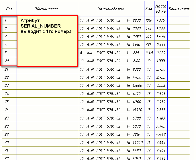

Здравствуйте! Не могли бы Вы ответить на вопрос, который занимает меня уже некоторое время! Можно ли в шаблоне сделать так, что деталь с префиксом ОД ( общая длина) отображалась как сумма длин всех стержней(деталей) с этим префиксом одной строкой в шаблоне.
Нарисуй как должна выглядеть итоговая таблица.
В эксель я точно смогу такую послать в готовом виде.
А в шаблоне чертежа надо именно посмотреть где должна находиться эта цифра.
Давай скрин.
Давай скрин.

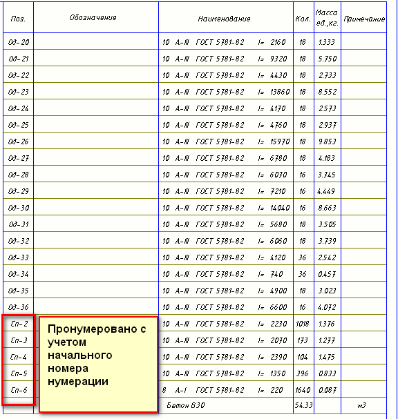

Здравствуйте! Получить общую длину по префиксу у меня кое-как получилось. Зато появилась другая проблема. Поставив начальный номер для нумерации отдельных стержней - 2, позиция стержня, как и положено, выводится с 2го номера, но когда выбрать в шаблоне SERIAL_NUMBER номера стержней идут с 1го, а не со 2го чего я и хочу добиться. А для стержней с префиксом Од был начальный номер 1 и выводится правильно. Если есть возможность, посмотрите пожалуйста.
Запроси переменную в формуле в виде числа а не строки и прибавь 1.
Спасибо. Можно и так, но почему не получается с SERIAL_NUMBER? А у Вас тоже так, может это у меня глючит что-то?
Скинь сам файл. Надо глянуть. скорее всего что то не так пишешь.
В смысле модель?
Достаточно одного файла отчета.
Файл шаблона. (как сделать файл отчета не знаю или не понимаю, я только разбираюсь с программой)
- Вложения
Спецификация арматуры + бетон+металл Вариант.7z- (2.69 КБ) 5246 скачиваний

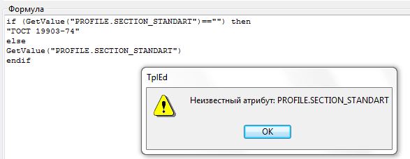

Здравствуйте!
Пытаюсь разобраться в шаблонах, и никак не могу найти атрибут, выводящий ГОСТ профиля: PROFILE.SECTION_STANDART. При проверке формулы, возникает сообщение, что атрибут неизвестен. Откуда его можно вытащить, если в свойствах элемента данный пользовательский атрибут есть?
Владимир Шнейдер
- Сообщения: 291
это зависит от типа строки. должен стоять тип строки - деталь (part)
Спасибо! Получилось!

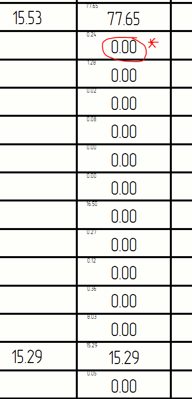

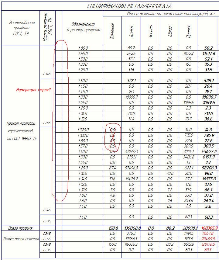

Здравствуйте! Подскажите, пожалуйста:
1. Каким образом можно избавиться в таблице от ненужных нулей?
2. Можно ли сделать нумерацию строк?
3. Использую формулу при определении профиля:
if (GetValue("PROFILE_TYPE") == "B") then
"t "+min(GetValue("PROFILE.HEIGHT"),GetValue("PROFILE.WIDTH"))
else
GetValue("PROFILE")
endif
В результате получаю, например, t 20.0! Подскажите, пожалуйста, как можно получить просто t 20?
4. Можно ли в формулах задать округление чисел в большую или меньшую сторону?
else
GetValue("PROFILE")
endif
Olga писал(а):Здравствуйте! Подскажите, пожалуйста:
else
GetValue("PROFILE")
endif
4. можно использовать параметр round
Надо поменять логику в таблице.
У меня при нуле выводится просто пробел.
В той формуле которая у вас не получится так сделать. Надо переделывать структуру таблицы.

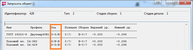

Re: Использование сложных шаблонов Tekla Structures
Помогите найти атрибут.Ось для деталей(Grid location для отлит эл.)!Или как реализовать вычисление.По моему это не так уж и просто .
Это тоже шаблон. Открой его и глянь в отчете.

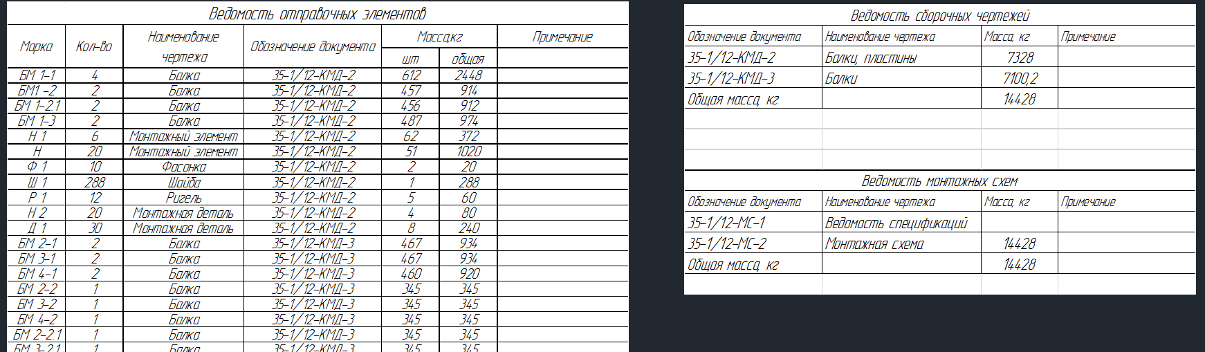

Может кто нибудь помочь с созданием шаблона ?
Нужно вывести на отдельном листе без чертежей следующую информацию:
1. Ведомость сборочных чертежей
- столбец с названием чертежа(верхняя строка штампа)
- столбец с информацией по каждому конкретному чертежу с указанием параметра ИМЯ (в атрибутах марки)
- столбец с массой по каждому чертежу
- примечание
2. Ведомость монтажных схем
- столбец с названием чертежа МС(верхняя строка штампа)
- столбец с названием чертежа(нижняя ячейка штампа)
- масса по каждой МС
- примечание
3. Ведомость отправочных элементов (тут попроще) она уже есть в нормальном виде, только вот как сделать чтобы автоматически шел перенос таблицы и возможно ли такое?
- столбцы стандартные, но добавляется столбец с именем чертежа, где присутствует данная марка.
Реально ли это вообще?
Мне кажется что реально, вот только связь между чертежами незнаю как сделать
Связать виды чертежа или копировать виды не пробовали?
массу то получим, но вот номер чертежа, где есть эта марка..
Вот так и сделано
Есть пользовательское поле сборки, куда вписывается номер чертежа. Потом это поле вытаскивается на таблицу на чертеже общего вида. Для автоматизации переноса номера чертежа в сборки существует нумератор чертежей в среде КМД_РУС_2.0
скажите есть ли возможность задать какое ограничение высоты таблицы, чтобы остальную информацию она переносила в таблицу рядом
Да высоту столбца можно ограничить и указать количество столбцов. Но при более сложных расчетах возникает очень много тонкостей, которые мешают пользоваться этим методом. Выход есть, но он достаточно сложный Новичку такое не осилить.AntonB писал(а):скажите есть ли возможность задать какое ограничение высоты таблицы, чтобы остальную информацию она переносила в таблицу рядом
Поэтому надо смотреть конкретную таблицу которую вы хотите разбить и тестировать результат.
Подскажите:
Как сделать чтобы при выводе ячейки "Число с десятичными цифрами", ячейка не удовлетворяющая условию не отображалась.
На данный момент выводит "0.00".
При этом, если вывожу ячейку в формате "Текст", то данные не перемножаются/суммируются!
