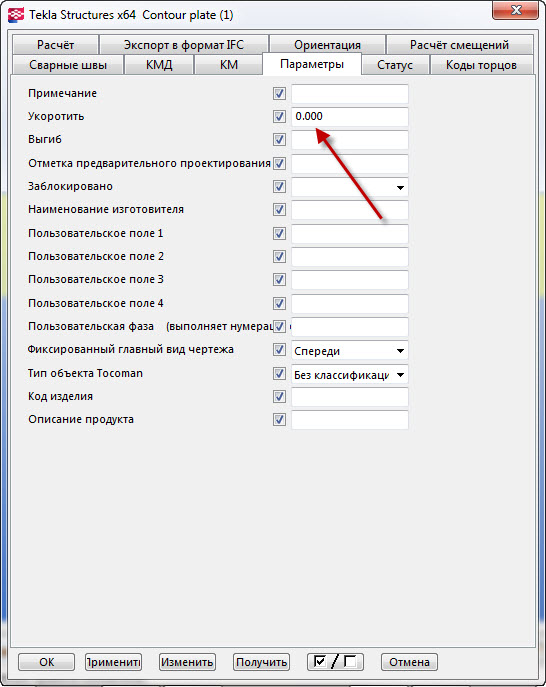

Кто знает при каких условиях пользовательский атрибут "укоротить" на вкладке параметры принимает значение "0.000", причем произвольно?

Сам не понял, но на последних объектах он влиял на нумерацию.
Приходилось вручную выделять все детали и выставлять принудительно "0" в это поле.

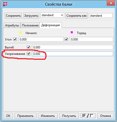

Это просто атрибут таких можно еще штук 100 создать. А то что он влияет на нумерацию так это указывается при создании атрибута.
Вот если хотите реальное укорачивание так смотрите его в свойствах балки.

Re: Атрибут "укоротить"
Просто этот атрибут по умолчанию стоит равным "0.0000". А иногда, как я заметил, он "слетает", и поле стоит пустое. При этом такое значение влияет на нумерацию. Причины изменения значения атрибута я не нашел - скорее всего - после диагностики.Таран Д. А. писал(а):Это просто атрибут таких можно еще штук 100 создать. А то что он влияет на нумерацию так это указывается при создании атрибута.
не, дело не в этом. Глянул, там одинаково. Была ситуация, когда знаю, что ряд колонн должны быть одинаковы, а 1 - отличается. Начал разбираться - стенки отличаются, а там ни отверстий, ни подрезок - простой прямоугольник. Полчаса вокруг него бегал, пока не догадался полезть в пользовательские атрибуты и там посмотреть. После выставления пользовательского атрибута "укоротить" в 0.0 - детали стали одинаковыми, сборки стали одинаковыми.Таран Д. А. писал(а):А посмотри разные инструменты балка и колонна может у ниж по разному настроены?Владимир Шнейдер писал(а):Просто этот атрибут по умолчанию стоит равным "0.0000". А иногда, как я заметил, он "слетает", и поле стоит пустое. При этом такое значение влияет на нумерацию. Причины изменения значения атрибута я не нашел - скорее всего - после диагностики.Таран Д. А. писал(а):Это просто атрибут таких можно еще штук 100 создать. А то что он влияет на нумерацию так это указывается при создании атрибута.

Аттрибут сделан для моделирования строительного подъема (или других компенсаций деформации конструкции). Делали в этом году ферму пролетом 106 м. Очень помогло, но свои нюансы тоже есть. Как работает:
в модели отрисовываем пояса фермы как они должны встать в проектном положении, затем задаем укорачивание положительным или отрицательным (удлиняем), и получаем чертеж с правильной геометрией для производства. Деталь как бы "растягивается" или "сплющивается" вдоль своей оси. Размеры тоже меняются. В чертеже должна при этом стоять настройка "отображать деформации" - да. Будьте при этом аккуратны с отверстиями - они смещаются пропорционально своему положению на элементе - если болтовое поле достаточно велико по отношению к элементу, то расстояния между болтами могут меняться от укорачивания.
По такому же принципу работает выгиб элемента.
