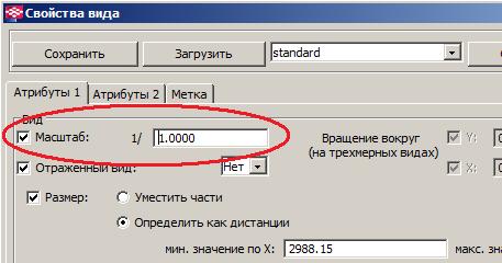

Вопрос:
Как увеличить масштаб? больше как 1:1 нельзя? 2:1 ?
Айдар
- Сообщения: 231
- Зарегистрирован: 06 дек 2011, 22:23
Re: Расстановка видов в на чертеже в Tekla Structures

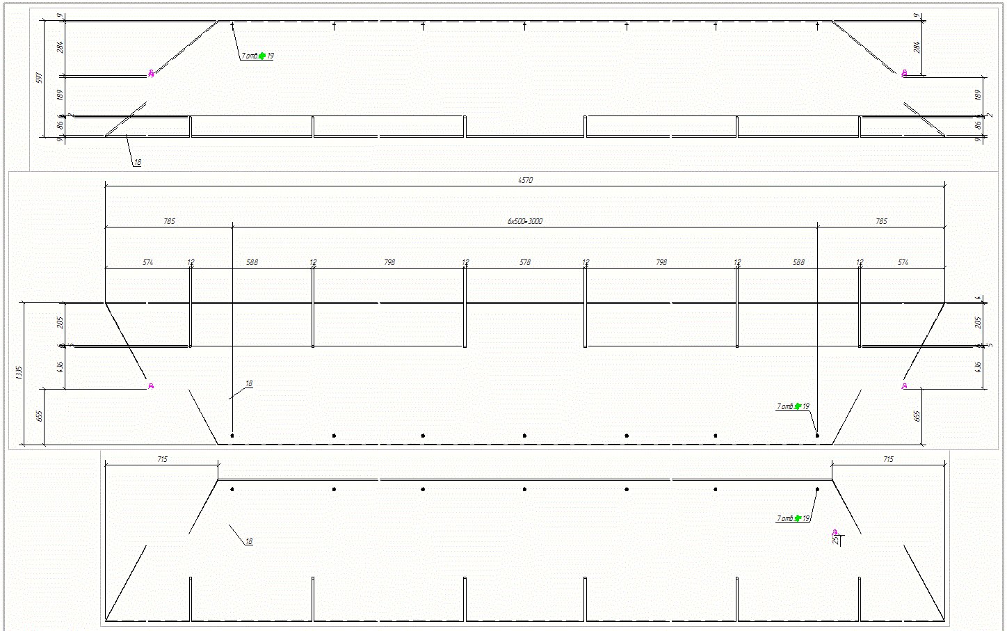

Всем здравствуйте!
Вопрос 1: При создании вида отдельной детали создается в одной рамке три вида. Помогите как сделать чтоб создавался только один основной вид?
Вопрос 2: При создании вида отдельной детали наклонная деталь создается наклонно. Как исправить и сделать чтоб она была создана в плоскости?

djynar,
1. Вид детали вы создаете в чертеже сборки, отсюда и вторая рамка, количество видов определяются в "свойства чертежа сборки - вид - виды" Возможно сделать для видов детали др настройки создания вида. см "свойства чертежа сборки - компоновка - прочие - атрибуты отдельной детали".
2."свойства чертежа - вид - атрибуты - система координат"
