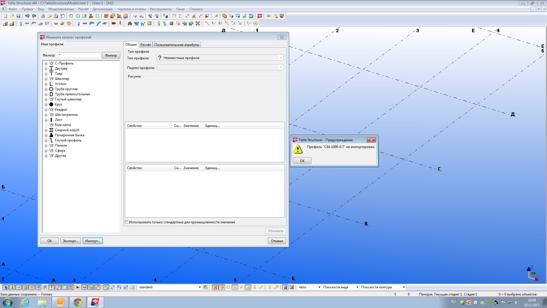

Re: Вопросы и замечания по КМ
В каталоге профилей отсутствует профнастил. Пытаюсь импортировать каталог профнастила из русской среды но ничего не получается??
Не совсем понимаю в чем проблема.Виталий писал(а):Здравствуйте.
Вопрос касательно совместной работы ТЕКЛА + РОБОТ. Передача профилей между программами в среде ТОПИНЖЕНЕР будет возможна?
Я постараюсь написать подробны мануал как делать для любой среды.
В нашу среду вставлю готовый мап файл.
Учтите, что для созданных ВАМИ профилей необходимо будет добавлять описание в этот файл.

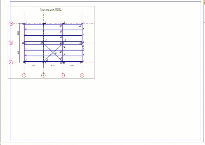

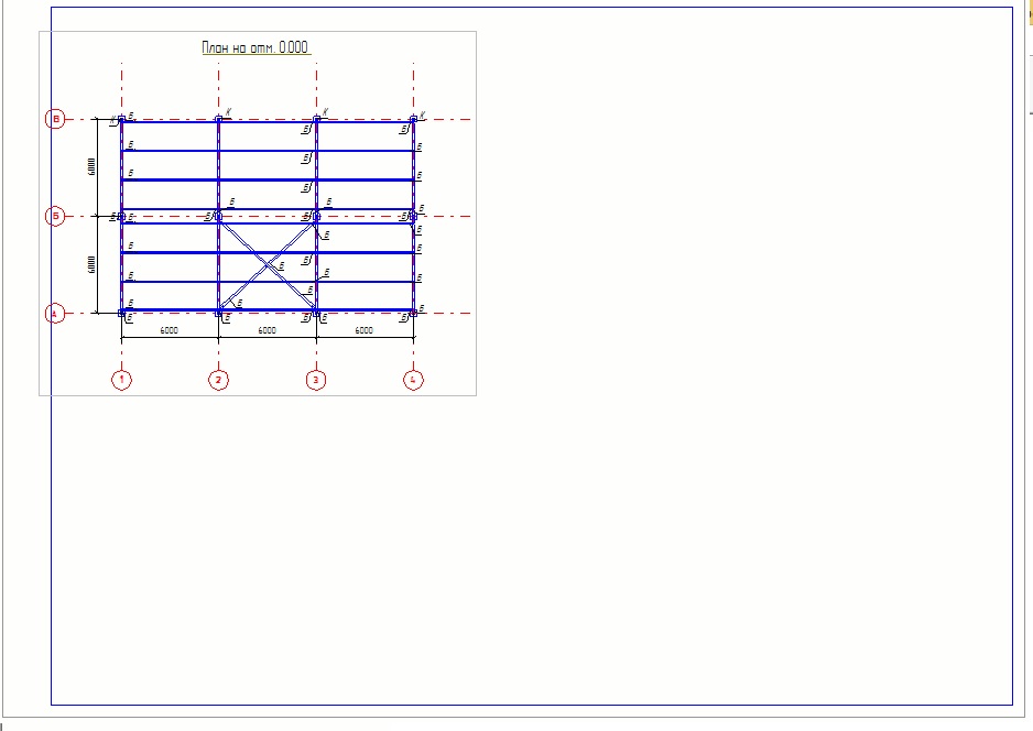

Добрый день, вопрос от новичка. Прошу не ругать.
При создании чертежа разреза, в меню создание чертежей выбираю шаблон "КМ_разрез" создается чертеж все ок. Создаю узел на разрезе/ свойства вида/ подгружаю КМ_узел/ изменить и получаю голый узел без размеров/ маркировок и тд... то есть не так как в примерах КМ на сайте. Не могу понять, это я что-то делаю не так или дальнейшая доводка чертежа только ручками. Подскажите пожалуйста.
Разумеется доводка только руками. Текла мысли пока читать не умеет.GATSKO писал(а):Добрый день, вопрос от новичка. Прошу не ругать.

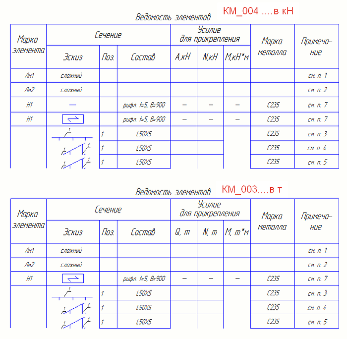

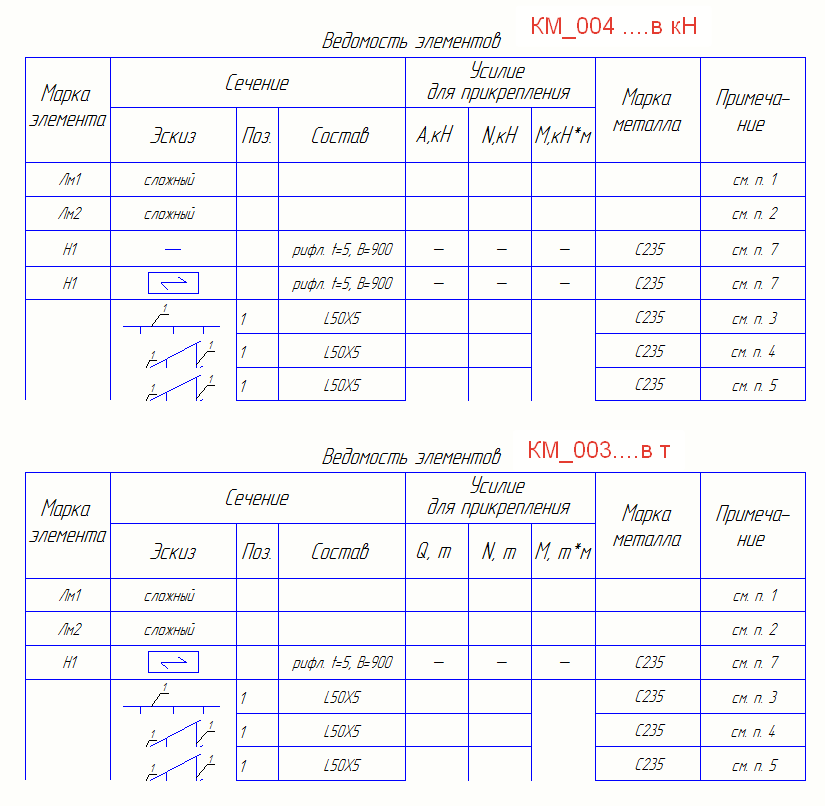

Есть вопросы:
1) Как добавить эскиз в ведомость элементов?
2) Почему в таблице "ведомость элементов" не появляются усилия при назначении их в пользовательских атрибутах в элементах модели?

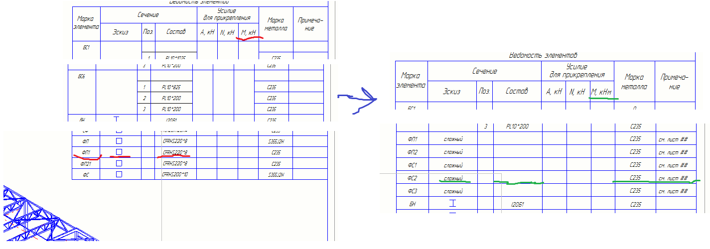

Приветствую! Столкнулся с невозможностью реализовать строчку таблицы ведомости элементов по ГОСТ для ферм: карт1., с помощью G_G_Ведомость_элементов_tonna.tpl или G_G_Ведомость_элементов_kN.tpl - на листах, для ферм. Выходило что ферму описывало как её главный элемент. (Таблица узнавала сложные элементы только по наличию в составе деталей с номером для сложного сечения, а ещё в ..._kN.tpl - размерность момента - "кН"
) Я дописал чуток эти шаблоны, так чтобы сложный элемент узнавался также по марке сложного элемента (("USERDEFINED.COMPONENT_MARK") >= 1)), появилась надпись сложный, металл главной детали из "Сложного" и примечание ("USERDEFINED.assembly_comment_KM") Было - Стало: имг2 тплы новые+старые: ссылка. Алоха!
Trubuilder
- Сообщения: 14
- Зарегистрирован: 10 авг 2013, 11:46
В свойствах ассоциативных примечаниях есть сохраненный шаблон КМ-имя_базы, в котором есть элемент метки USERDEFINED.nomer_baza. В определенных пользователем атрибутах детали, во вкладке КМ есть поле "марка базы". При занесении туда какого-либо значения ассоциативное примечание остается пустым. Куда же имя базы? Таблицы с реакциями тоже нет в шаблонах чертежей.
- Сообщения: 1074
- Зарегистрирован: 18 май 2013, 11:30
Сам столкнулся с такой проблемой. Ошибка находится в свойствах значения ассоциативного примечания. Правильно установить значение "Base_mark". Эта же переменная и в таблице нагрузок на фундаменты.Trubuilder писал(а):В свойствах ассоциативных примечаниях есть сохраненный шаблон КМ-имя_базы, в котором есть элемент метки USERDEFINED.nomer_baza. В определенных пользователем атрибутах детали, во вкладке КМ есть поле "марка базы". При занесении туда какого-либо значения ассоциативное примечание остается пустым. Куда же имя базы? Таблицы с реакциями тоже нет в шаблонах чертежей.

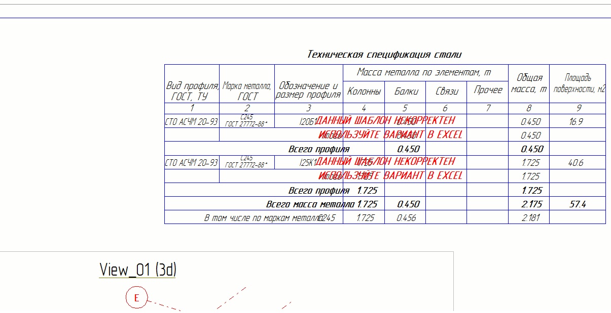

Шаблон не совсем корректно работает на нектороых типах конструкций.GATSKO писал(а):Добрый день, после последнего обновления среды, возникает такое сообщение. Подскажите, что с этим делать? Если можно последовательно. Спасибо.
Поэтому его не рекомендуем использовать вовсе. Удалить на удаленно его мы не можем.
Используйте шаблон в экселе он работает верно. Связанно это с ограничением самого редактора шаблонов.
В обновленной утилите по постановка сварки будет кнопка с возможностью вставки любых таблиц из EXCEL.
По другому решить проблему пока не удается.

Спасибо, за пояснения Дмитрий. Суть проблемы понял. Подскажите касаемо использования шаблона в EXCEL, как это работает?
CTRL+BGATSKO писал(а):Спасибо, за пояснения Дмитрий. Суть проблемы понял. Подскажите касаемо использования шаблона в EXCEL, как это работает?

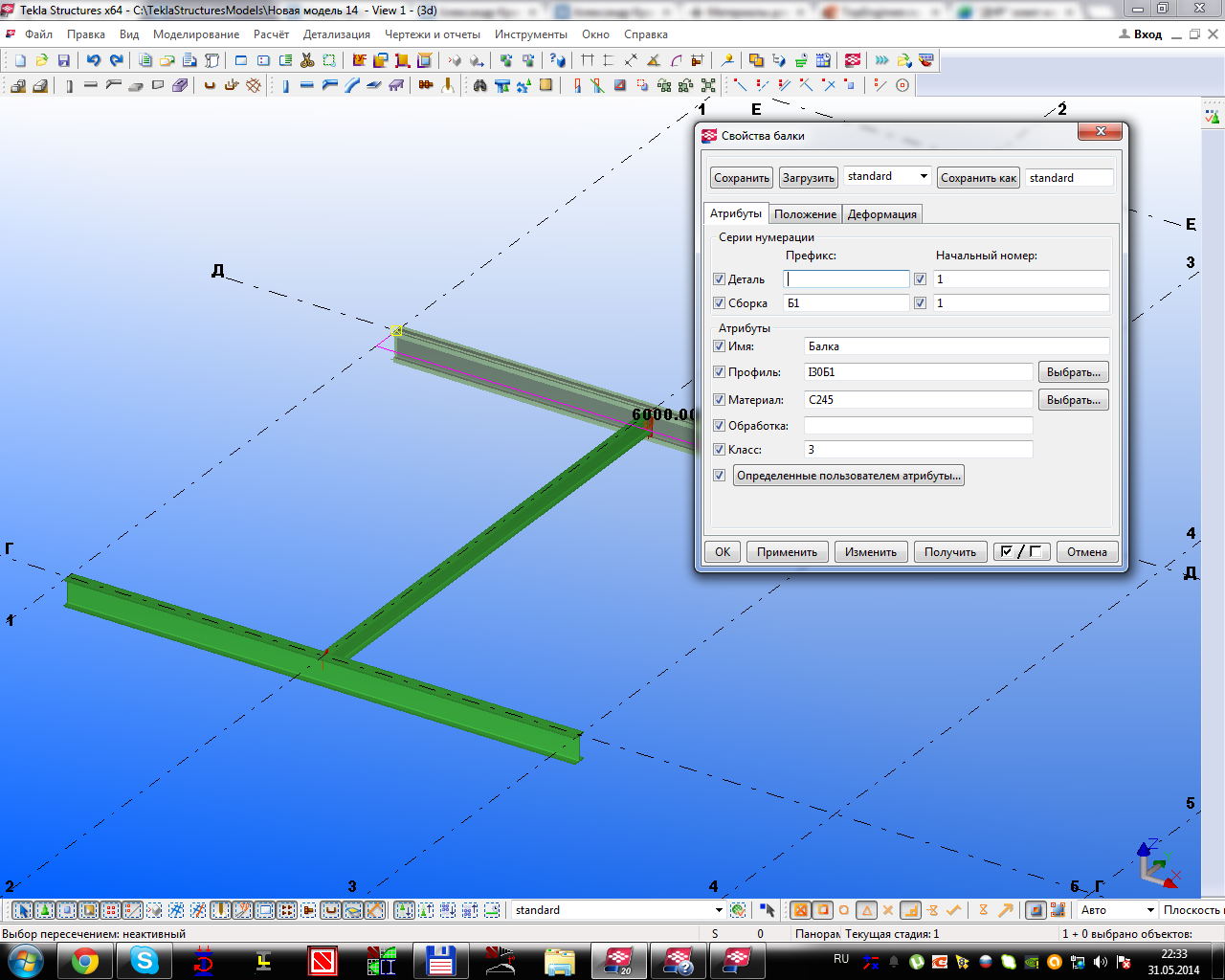

Если назначить в пользовательских атрибутах детали. во кладке "нагрузки на фундамент" правило знаков Тип 1 или Тип 2. а потом на листе выбрать компоновку таблицы G_05_План_баз_с_таблицей, то в таблице с нагрузками вместо картинки с усилиями появляются буквы n или m. Как починить?
Обновиться.Trubuilder писал(а):Если назначить в пользовательских атрибутах детали. во кладке "нагрузки на фундамент" правило знаков Тип 1 или Тип 2. а потом на листе выбрать компоновку таблицы G_05_План_баз_с_таблицей, то в таблице с нагрузками вместо картинки с усилиями появляются буквы n или m. Как починить?
Проверить установились ли шрифты.
Просто картинки хранятся в шрифте.

Оформляю КМ в программе и столкнулся со следующими проблемами:
1. При наличии соседних деталей на виде в ведомости элементов были те марки элементов которые были или в соседних или их вообще на виде не было (были отфильтрованы стадиями).
Вылечил путем включения в фильтры конкретно префиксов ненужных сборок.
2. Не хочет отображаться нормально ограждение в ведомости. Причем в двух разных таблицах изображение ограждений одинаковое (рис. 1). Задаю для главной детали сборки в свойствах пользователя тип сечения.и на этом привет.
3. Не отображается нормально настил. В одной таблице идет две строки, в другой одна. По идее должно быть для одной марки две строки- 1 настил, 2 ребро к нему
3. С лестницами вроде получилось что-бы показывало сложное сечение и в примечании уже все писать. Хотя как по мне можно тоже отдельными строками сделать и с картинкой.
Константин
- Сообщения: 148
- Зарегистрирован: 14 авг 2012, 09:59
- Откуда: Луганск, Ессентуки
Re: Вопросы и замечания по КМ в Tekla Structures
с ограждением разобрался. Остался непонятным вопрос с настилом. почему дает разное количество строк в разных таблицах.

Добрый день! Пожелание по Технической спецификации металла в среде topengineer : согласно инструкции по составу и оформлению рабочих чертежей КМ должна быть графа "№ по порядку"- последовательные номера всех строк, в которых проставлена масса.
