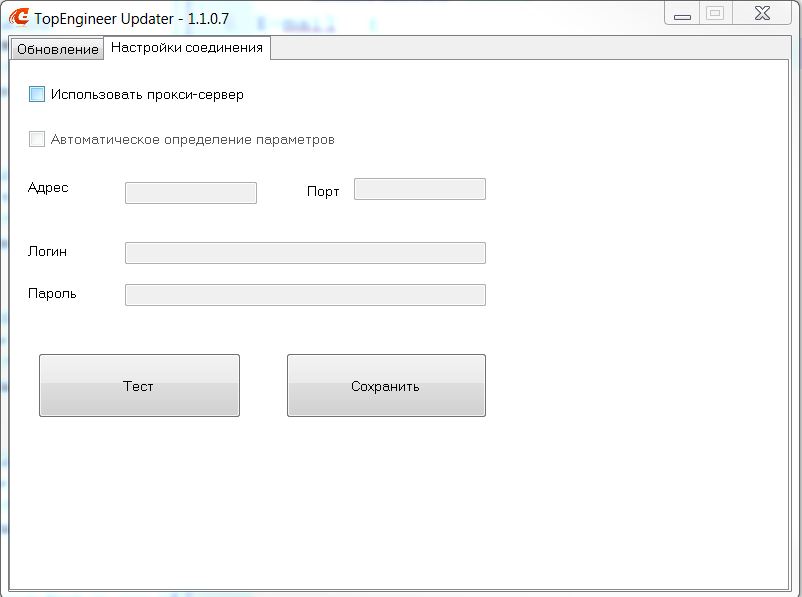

Установщик не работает. Причина - наличие прокси-сервера.

С прокси придется немного подождать, добавим к установщику возможность использовать прокси сервер.

обходное (временное) решение по прокси: пользователям попросить своего админа (если конечно есть техническая возможность) дать доступ к update.topengineer.ru и self.topengineer.ru по http (tcp порт 80) без прокси.

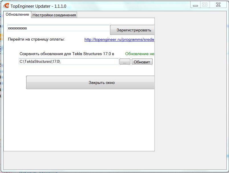

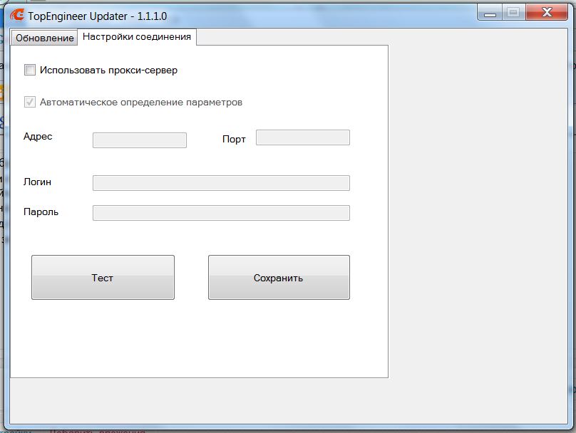

Переустановил от администратора
02-10-2013 17-41-13.jpg (62.04 КБ) 25950 просмотров
storm
Надо выйти из updater'a
Еще лучше удалить как обычно "Панель управления\Программы\Программы и компоненты"
Судя по скрину апдейтер активен.

Переустановил. Проблема осталась.

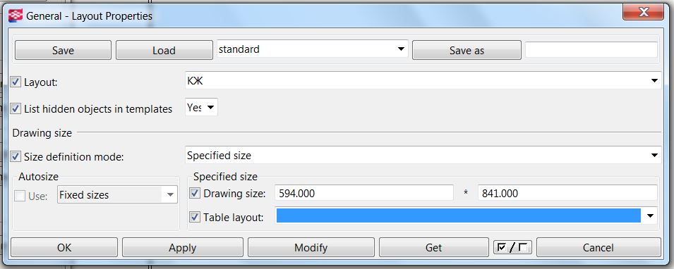

Сообщение rka » 03 окт 2013, 06:49

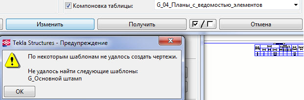

в КМ template основные штампы не скопированы
Alex
Сообщения: 236
Re: Запуск Среды TopEngineer. Установщик Topengineer-Updater
Сообщение Alex » 03 окт 2013, 07:06
Давайте в этой ветке писать про проблемы установщика.
Сейчас создам новые темы.
Я в курсе что не хватает КМ и КЖ настроек ведомостей компоновок, сейчас все тестирую и добавляю каждый день что проверил.
Для КМД не хватает отчетов их можете пока скопировать из старой среды.

Вышла новая версия 1.1.0.4
У всех при запуске версии 1.1.0.3 установщик само обновится до версия 1.1.0.4
Добавлена поддержка прокси.
(по умолчанию делать ничего не нужно, стоит авто обнаружение прокси-сервера) - в настройках IE(Internet Explorer) установлено в "Свойствах браузера - Подключения - Настройка сети - Автоматическое определение параметров"
Если вдруг не работает и если известны настройки прокси-сервера их можно прописать их вручную (в IE) "Свойствах браузера - Подключения - Настройка сети - Прокси-сервер".
gap, beta, проверьте пожалуйста.

Установил среду в C:\TeklaStructures. Ввожу высланный лицензионный номер, жму кнопку OK и ничего не происходит. Подключение к интернету есть, система W7 Ultimate 64. Проверка обновлений среды происходит - выходит сообщение "Нет обновлений TE для TS 17/0".

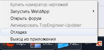

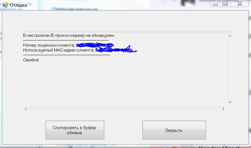

Добавили в программу отладчик. Выслав нам сообщение, будет легче разобраться в чем причина.
Запускаем
Проверка идет около минуты, не волнуйтесь программа не повисла, в диспетчере не вырубайте.
Далее выскочит сообщение, его скопировать и отправить на support@topengineer.ru
Спасибо за терпение.

Сообщение gap » 10 окт 2013, 12:34
В настройках IE есть прокси-сервер: http://srv10.gap-rt.ru:3128/
Сайты update.topengineer.ru и self.topengineer.ru не доступны по HTTP с использованием данного прокси-сервера.
Сайты google.com и yandex.ru не доступны по HTTP с использованием данного прокси-сервера.
Используемый MAC-адрес клиента: ---------------------xx
Проверка лицензии на сервере не пройдена. Ответ сервера: <!DOCTYPE html PUBLIC "-//W3C//DTD HTML 4.01//EN" "http://www.w3.org/TR/html4/strict.dtd">

После отладки пишет: Проверка лицензии на сервере лицензий не пройдена. Ответ сервера: Неверный лицензионный код.

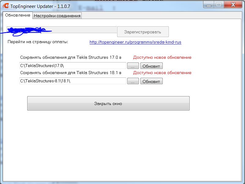

Pomogalkina
Сообщения: 26
Регистрация: 20 июн 2012, 13:45
Сообщение Pomogalkina » 14 окт 2013, 11:24
спасибо. лицензию ввела , она прошла.
в окне лицензии были надписи, что обновление не требуется...
захожу в 19 тэклу, среды топинженер нет...

Вышла новая версия 1.1.0.7 с поддержкой прокси. (Доступна по ссылке из письма регистрации)
Проверяйте пожалуйста.
gap
Сообщения: 29
Регистрация: 31 июл 2013, 12:43
Сообщение gap » 14 окт 2013, 14:14
Проверил. Виснет и не отвисает. Проверка соединения показывает ОК, а отладка показывает фэйл аутентификации.
ЗАО "Казанский Гипронииавиапром"
storm
Сообщения: 67
Сообщение storm » 14 окт 2013, 14:16
Бывало такое, надо просто перезапустить. попробуйте еще пожалуйста.

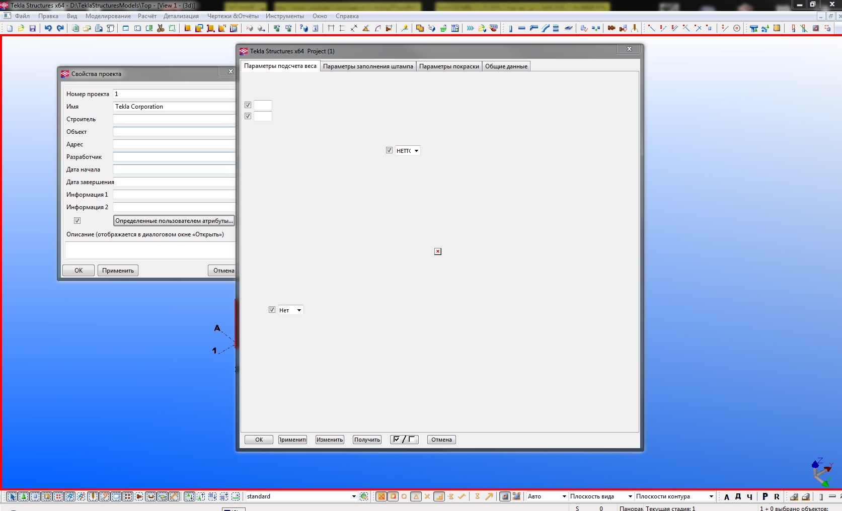

Сообщение jonnyrock » 14 окт 2013, 16:23
Захожу в свойства проекта и рисунок не отображается
storm
Сообщения: 67
Сообщение storm » 14 окт 2013, 16:56
Текла правильно установлена?
viewtopic.php?f=45&t=1922#p10018

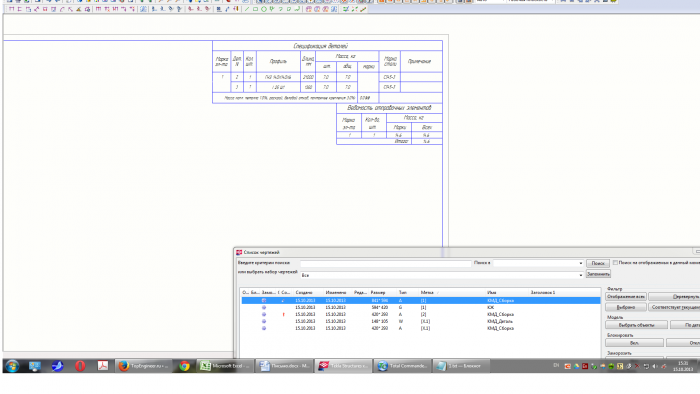

Сообщение sanybod » 15 окт 2013, 14:01

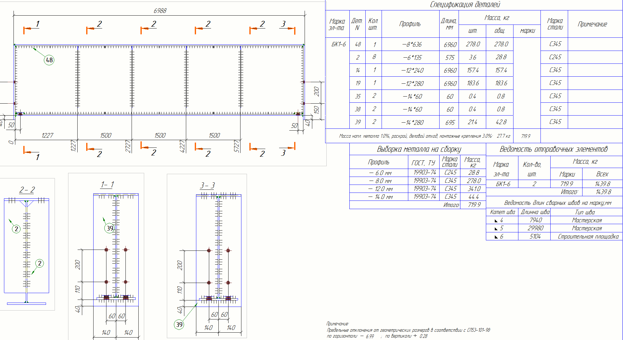

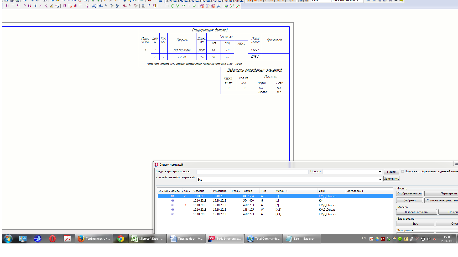

не правильно считает вес в сборочном чертеже. Все детали по 7кг. - прям распродажа какая-то. Хотя свойства профилей отображаются корректно.

Номер лицензии клиента: ****************
Используемый MAC-адрес клиента: 14-xxxxxxxxx-78
Ошибка: Proxy Authentication Required
при это тест - ОК. обновил до 1.0.8.

sanybod
Судя по профилям модель сделана в старой среде. Я проверил, почему то на старых моделях созданных в старой среде, не считается вес, наверное потому что были добавлены новые переменные влияющие на подсчет веса.

gap
Вышла новая версия 1.1.1.0 отправил письмо на почту. Проверяйте.
hgf
Отправил новый ключь. Проверяйте.
gap
Сообщения: 29
Сообщение gap » 24 окт 2013, 09:55
Доступ к тестовым веб-сайтам есть.

gap
Сообщения: 29
Сообщение gap » 24 окт 2013, 11:42
Проверил, та же история. Странно.
gap
Сообщения: 29
Сообщение gap » 24 окт 2013, 11:45
Проверил без прокси. Активировалась. Что-то вы недоглядели.

Добрый день,
приобрел старую версию среды год назад.
Сейчас хотел бы получить новую среду с функцией автоматического
обновления. Для этого установил Updater версия 1.1.1.0
Код получил. На этом все... среду так и не получил и обновления не приходят.
На экране вижу следующую картинку в приложении (код поменял на кресты)
Помогите пожалуйста !
Тут у меня все пусто - может что то надо ?
При вводе пароля и нажатии Зарегистрировать - ничего не происходит
storm
Сообщения: 67
Сообщение storm » 24 окт 2013, 12:01
igor.lupashin
Отправил Вам номер лицензии, проверить правильная ли она.
Если с этим ключем не сработает то, для проверки кликните на иконке Updatera правой и нажмите Отладка(примерно минуту подождите) выскочит окно с сообщением, скопируйте и вышлете на support@topengineer.ru попробуем разобраться в чем причина.
Сообщение igor.lupashin » 24 окт 2013, 13:50
Спасибо,
среда установилась так быстро что я и не заметил.
Щас она стоит. Вопрос по компоновкам для КЖ.
Я их не нашел - только лист , спецификации отсутствуют.
Может я что то не нашел ?
Пожалуйста помогите.
Компоновки отсутствуют
Сообщение Таран Д. А. » 24 окт 2013, 16:51
igor.lupashin писал(а):Спасибо,
Там какая то засада... переключи интерфейс на русский язык и все будет работать. В чем дело сложно сказать какой то новый глюк.
