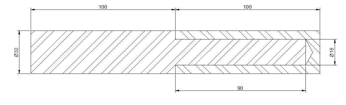

Столкнулся с проблемой!
Надо создать воротную петлю "навес" D30mm.
Пытался обрезать круг антителом(трубой).Неполучается,просто отрезается участок круга.
Подскажите как сделать?

картинку покажи

Что должно получиться(упрощённо).
- vladimir_a
- Сообщения: 699
Re: Токарная обработка
я думаю "маму" обрезать не сложно). Вот с "папой" у тебя проблемы?
сделай сначала "маму". а вот "папу", как раз, "мамой" потом и обрежь)
Спасибо!
Всё получилось.
Я изначально пытался сделать "папу",но видать внутренняя поверхность трубы неучитывается.
Всё получилось.
