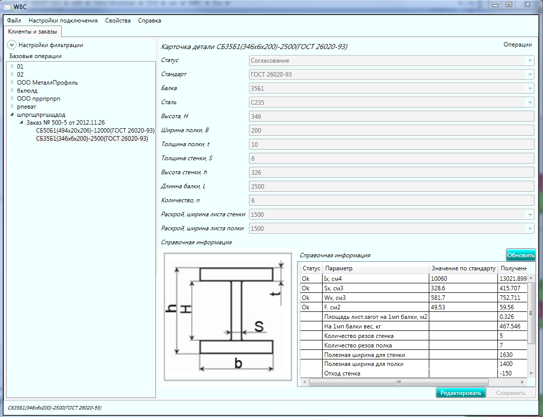

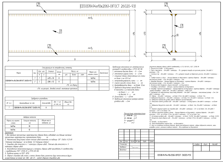

Сейчас прогу делаем которая из теклы сварные полуфабрикаты выхватывает и делает автоматом чертеж заготовки и в сборку пишет какой полуфабрикат. Скрины прилагаю, пока до конца не доделали счас с 1С скрестим ее и потом запустим. После этого сварное сечение профилем будем рисовать.
Ну и в будущем добавим еще полуфабрикаты электросварную трубу, С, Z профиля, переменное сечение и т.д.

как разбить стенку и полки в спецификации не проблема, боимся такие чертежи в цех пускать. В своей проге сделаем и разные полки и балку переменного сечения, возможно и фермы. Сейчас пользуемся пользовательскими компонентами пока листом рисуем балки.

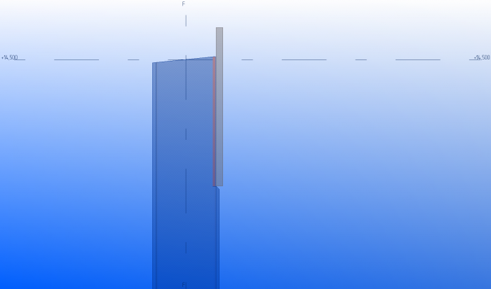

Спрошу на примере...
есть такая балка. если ее задавать профилем WI, то как в спецификации получить корректные длины всех 3-х листов? фактические же обрезаем профиль, а не одну позицию (лист)

нет с такими надо будет думать (пока текла и рисовать листами), я имею ввиду примитивы, хотя реализовать функционал когда полки разные или сверловку не проблема.
пока в виду специфики завода, оборудование по сварной балке и электросварная труба очень производительные, поэтому выделены в отдельные переделы и снабжают не только потребность своего завода, но и производят полуфабрикаты для сторонних лиц, именно поэтому возникла необходимость такой проги.

вооооот. а сейчас таких балок со всякими вырезами/вставками и прочими нахлабучками все больше и больше и с нас заказчики просят отображение всех листов сварной балки в спецификации.Alex писал(а):нет с такими надо будет думать...
раньше оббходились профилем WI и прикреплением позиций. но минус в том, что по спецификации не поймешь из чего сделана эта сварная балка, пока чертеж полуфабриката не сделаешь
чет пока не соображу как лучше поступить
