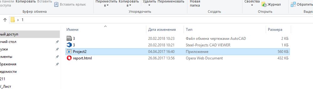

Как работает программа:
1) В одном каталоге разместить файлы nc1 и dxf (сконвертированные с этих nc1)
2) поместить туда программу и отчет, отчет переименовать в "report.html"
3) запустить программу. Все имеющиеся dxf файлы будут рассортированы по папкам по:
а) марке стали
б) толщине
в) разбиты на отдельные марки, в имени файла будут подписано название марки и количество необходимых деталей
Образец имени файла:
210-Б18-532-d8484-t14-1sht.dxf
210 - номер заказа
Б18-532 - позиция сборки
d8484 - номер детали 8484
t14 - толщина 14 мм
1sht - нужна 1 деталь
Не работает, если есть префиксы деталей.

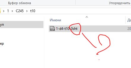

Рак Роман
Сообщения: 282
Зарегистрирован: 29 июн 2016, 09:23
Re: Создание DSTV-файлов в Tekla Structure
Сообщение Рак Роман »
очень полезная штука и дело вы хорошее сделали. Но блин у меня не выходит запустить , что то я не так делаю. Может поможите?
-делаю отдельную папку , в нее детали, туда же программу и запускаю с этой же папки. Причем тут шаблом я не пойму или надо из теклы запускать ?
Владимир Шнейдер
Сообщения: 291
Зарегистрирован: 03 фев 2012, 17:29
Откуда: Днепропетровск
Сообщение Владимир Шнейдер »
У вас должен быть отчёт, сделанный моим шаблоном, так как программа берет данные с отчёта. То есть данные должны быть подготовлены в определенном виде и формате
Рак Роман
Сообщения: 282
вы уж простите за тупость, уж не хватает мне знаний. Но очень хочу получить результат)
я ваш шаблон отчета закинул в теклу и вывел детали - получил отчет который открылся в браузере.
- не могу понять ,что переименовывать..

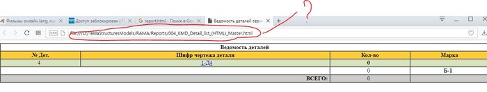

Рак Роман
Сообщения: 282

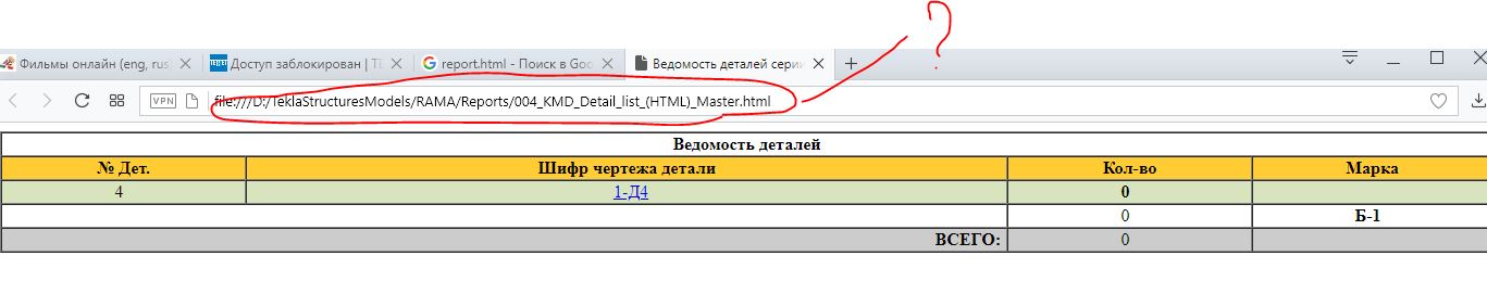

Владимир кажется я дошел как все сделать.
-получил папки, и файл с именем.
-но проблема в том что нет количества , его нет как и в шаблоне отчета(((
- что не так я сделал?
Владимир Шнейдер
Сообщения: 291
004_KMD_Detail_list_(HTML)_Export.html.rar
Попробуйте этот отчет
Рак Роман
Сообщения: 282
все получилось, огромное спасибо!
