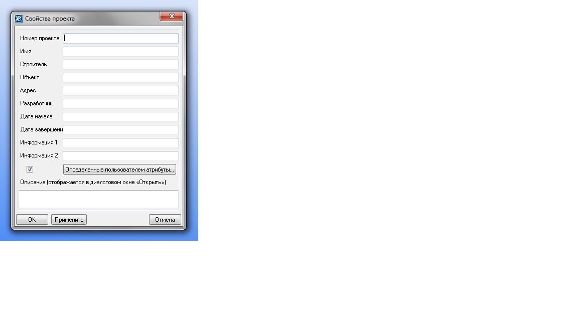

Можно ли создать свою вкладку со своими атрибутами? у детали, сборки и т.д.
Re: Создание графических отчетов Tekla Structures *.TPL
Уточни где именно. В данной ветке обсуждается редактор отчетов Tekla Structures.
В самой Tekla Structures можно добавить свою закладку куда угодно.
В редактор отчетов (это отдельное приложение) на сколько я знаю невозможно.
Опиши более подробно что именно тебе надо получить в итоге. Возможно твою задачу можно будет решить другим способом.

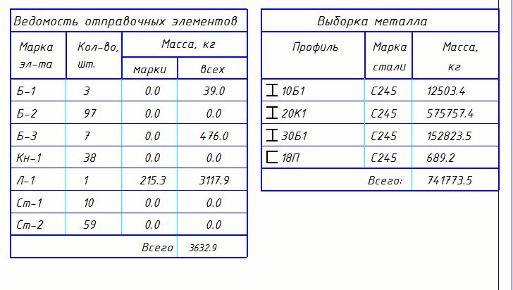

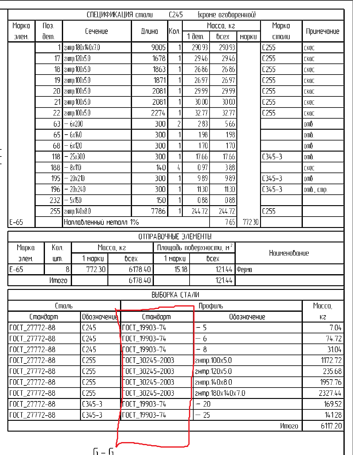

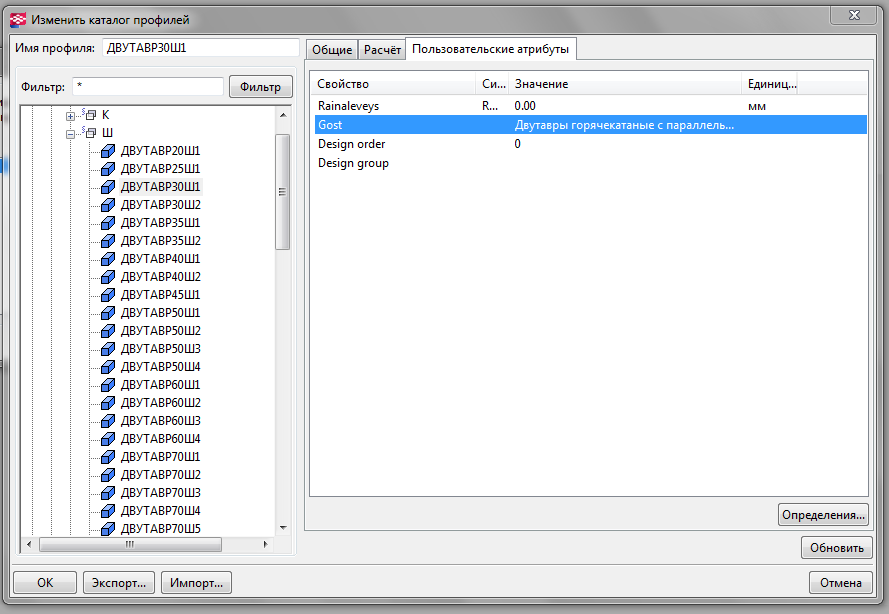

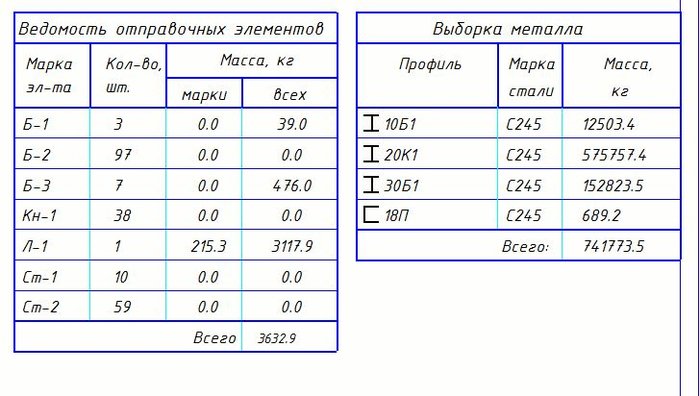

Здравствуйте. В среде KMD_RUS в каталоге профилей прописан ГОСТ. Как его можно получить в отчете?
Evgeniy писал(а):Здравствуйте. В среде KMD_RUS в каталоге профилей прописан ГОСТ. Как его можно получить в отчете?
Код: Выделить всё
GetValue("PROFILE.SECTION_STANDART")Администратор Topengineer.ru 8 (495) 215-07-79 (офис) ; 8 (925) 755-9318 (сот.); Skype wildomen ; http://vk.com/tekla_structures
Спасибо! А как быть с контурными пластинами?
Смотря какая таблица и в каком формате. Тут надо конкретную смотреть.
Вообще сварные двутавры мы делаем из балок с листовым профилем. С ними проблем вообще нет. С простым листом как правело это новый цикл с условием.

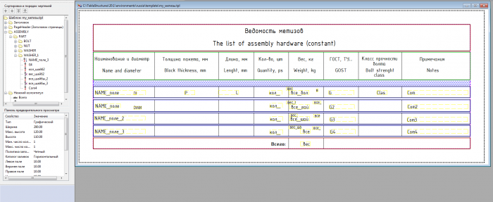

Редактирую стандартную таблицу выборка металла для сборки из среды russia
Просто поставь переменною новую GetValue("PROFILE.SECTION_STANDART")
И все. Больше ничего делать не надо.
А зачем тебе ГОСТ?
В ведомостях в экселе они есть. А на чертеже тебе зачем?
А зачем тебе ГОСТ?

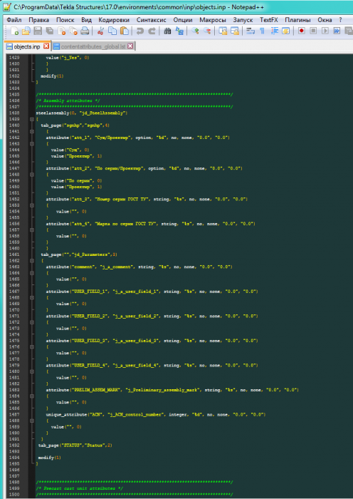

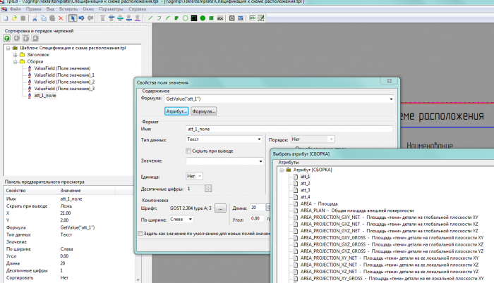

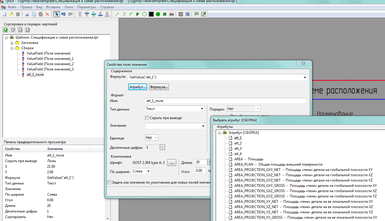

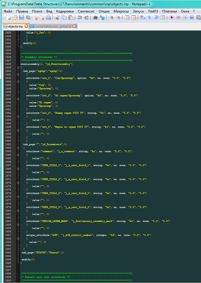

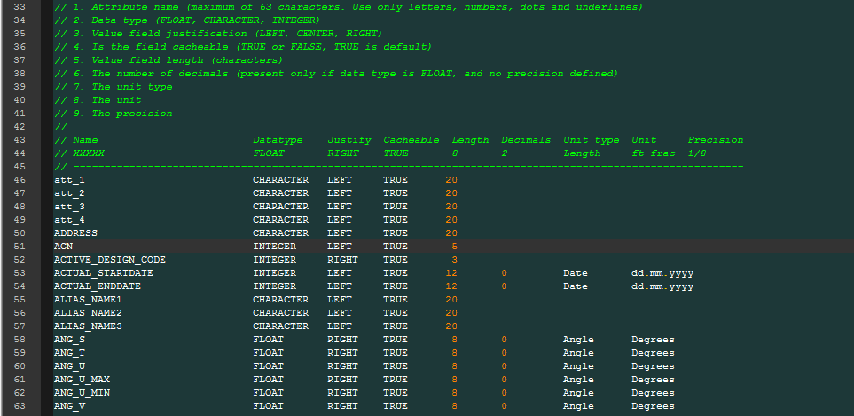

Добрый день. Создал свою вкладку (sgnhp) и пользовательские атрибуты (att_1, att_2, att_3, att_4) в файле objects.inp
В contentattributes_global.lst тоже добавил эти атрибуты, так что в редакторе шаблонов я их вижу.
В модели все прекрасно работает я могу фильтровать по своим атрибутам и т.д., однако если я хочу получить отчет то значения моих атрибутов выходят пустыми, но если я в модели поменяю значение атрибута, тогда они выходят в отчет. Т.е пока руками не изменишь значение каждого атрибута в отчете их нет. Не понятно почему в модели видит значение атрибута, а что бы в отчете увидеть надо обязательно изменить значение атрибута.
Пользовательские переменные в листбоксе невозможно задать по умолчанию так чтобы они работали в отчете. Как ни странно, но в модели они действительно работают. Задай текст по умолчанию при выводе переменной. Это самый простой путь.
Код: Выделить всё
if length(GetValue("ТВОЯ ПЕРЕМЕННАЯ")) <2 then
"ТЕКСТ Значение по умолчанию"
else
GetValue(ТВОЯ ПЕРЕМЕННАЯ)
endifАдминистратор Topengineer.ru 8 (495) 215-07-79 (офис) ; 8 (925) 755-9318 (сот.); Skype wildomen ; http://vk.com/tekla_structures
Спасибо. А есть ли возможность при добавлении пользовательских атрибутов в objects.inp их нельзя было редактировать в модели, а только видеть (в компоненте получалось я дописывал "toggle_field") ?

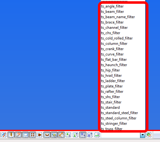

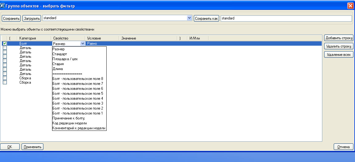

Как удалить и где их найти фильтры выбора которые идут по умолчанию?

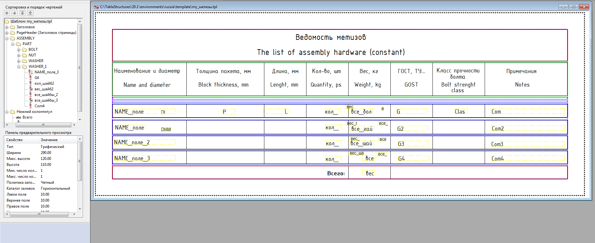

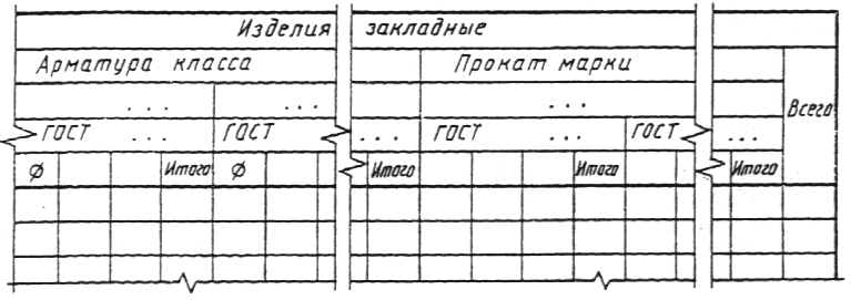

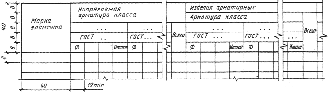

Помогите создать шаблон (по ГОСТ21.501-93) . Как решить проблему заполнения столбцов?Может уже кто то сделал поделитесь пожалуйста.Спасибо
Таблицу можно сделать, но пока получается только без шапки. Как закончу, выложу

Каждый фильтр это просто файл. Найди по названию и удали.SIM писал(а):Как удалить и где их найти фильтры выбора которые идут по умолчанию?
Разобрался удалить их нельзя надо в user.ini прописать set XS_ATTRIBUTE_FILE_EXCLUDE_LIST=ts_Таран Д. А. писал(а):Каждый фильтр это просто файл. Найди по названию и удали.SIM писал(а):Как удалить и где их найти фильтры выбора которые идут по умолчанию?
Как так нельзя?
ИМЯ ФИЛЬТРА.SObjGrp
Пример пути где хранится конкретно твои фильтры на примере ts_angle_filter
C:\TeklaStructures\17.0\environments\default\system\steel\ts_angle_filter.SObjGrp
Текст самого файла подтверждает что это сам фильтр
ИМЯ ФИЛЬТРА.SObjGrp
Код: Выделить всё
TITLE_OBJECT_GROUP
Version= 1.04
Count= 1
SECTION_OBJECT_GROUP
0
1
co_part
proPROFILE
albl_Profile
albl_Equals
L*RSA*"EA*UA*
0
Empty
}Администратор Topengineer.ru 8 (495) 215-07-79 (офис) ; 8 (925) 755-9318 (сот.); Skype wildomen ; http://vk.com/tekla_structures
Удаление этих файлов ничего не дает, в фильтре выбора список сохраняется

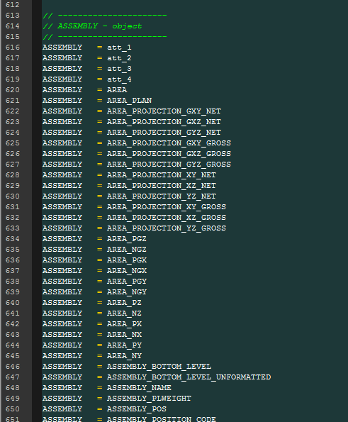

Может кто в курсе...
При режиме выбора сборок по двойному щелчку появляются свойства сборки
Какой атрибут отвечает за строку "Имя сборки"
Сразу говорю, MAINPART.NAME не устраивает
может быть ASSEMBLY_NAME
так по крайней мере имя сборки можно достать в API
неа, пробовал уже
ЗЫ Блин, не знаю чем я пробовал, вроде так и писал - сработало
СЕНКС

Можно ли добавить в свойство фильтра толщину пакета скрепляемого болтом?
Только приблизительно +-2 мм
Нормально можно отфильтровать только в шаблоне.
Шаблон/BOLT_MATERIAL_LENGTH/равно/20

Доброго времени суток! Подскажите пожалуйста где можно посмотреть, какие атрибуты отвечают за строки во вложенной табличке? Пытаюсь создать собственный графический шаблон для чертежа и хотелось бы чтоб содержимое некоторых строк данной таблицы, прописанные в формуле шаблона, отображались на чертеже.
В среде в файле object.inpJenek писал(а):Доброго времени суток! Подскажите пожалуйста где можно посмотреть, какие атрибуты отвечают за строки во вложенной табличке? Пытаюсь создать собственный графический шаблон для чертежа и хотелось бы чтоб содержимое некоторых строк данной таблицы, прописанные в формуле шаблона, отображались на чертеже.
смотри у сетбя такую строчку и все что ниже
Код: Выделить всё
/* Project attributes */
Спасибо, нашел то что искал

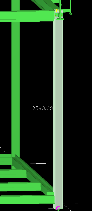

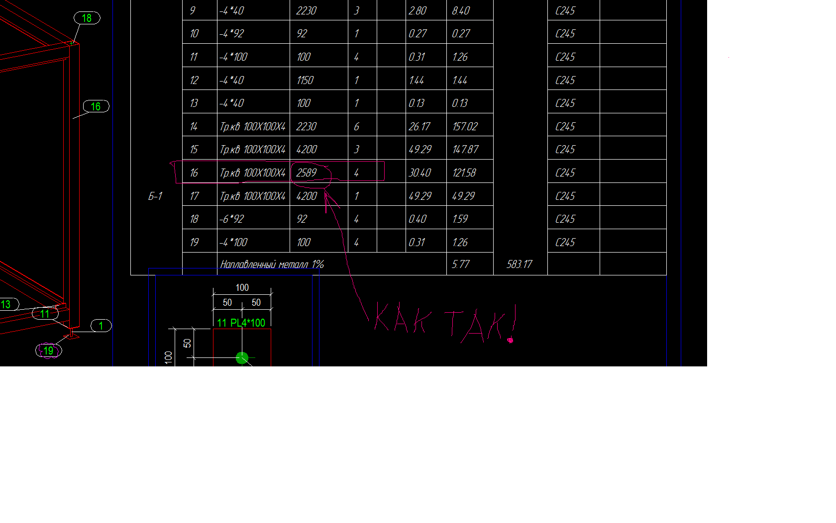

Добрый день, парни. Уже который раз сталкиваюсь с такой проблемой.
Почему-то в спецификации (в графическом шаблоне) длина детали отображается на 1 мм меньше, чем в модели.
В строке шаблона стоит значение: GetValue("LENGTH").
Как можно в будущем это избегать ?
Заранее спасибо!
Заранее спасибо!
Скорее всего у вас в модели есть несколько подобных деталей и при нумерации детали с разницей в 1 мм нумеруются как одинаковые.
Разумеется детали по факту разные.
Когда генерируется чертеж сборки то выбирается одна из них. Разумеется может получиться ситуация при которой в отчет попадает длинна элемента не того который попал при нумерации первым.
Не совсем понятно зачем вам размер так точно в спецификации. ведь на чертеже все равно будет указан именно это размер.
А что в модуле не совсем важно! 1 мм это для строительства слишком малый размер.
Этот вариант я уже проверял. Все 4 стойки имеют одинаковый размер. Мне не нравится, что текла сама по себе "думает". Ведь длина в модели до сотых пишется. Как он может у одних чётко определять длину в спецификации, у других "неочень" не понимаю. Это же программа. У него нету "хотелок"

Добрый день! Возникла проблема с массой в спецификации и в ведомости отправочных марок. Создал шаблон, чтоб в "спецификации металла" масса детали округлялась до десятых, а общая масса отправочной марки округлялась до целого числа. Соответственно в "ведомости отправочных марок" масса одной отправочной марки округлялась до целого числа. Но появилась проблема, к примеру вес марки 12,4 кг в "спецификации стали" округляется до 12 кг. Если в "ведомости элементов" этих марок две штуки то в общем количестве должно быть 24 кг, а в шаблоне пишет 25 кг (получается 12,4 кг х 2шт = 24,8 кг округляет до 25 кг). Помогите, как избежать этого различия?
Это достаточно сложный вопрос. Для того чтобы его решить придётся изменить все ведомости и отчёте в корне. Как раз это и сделано в нашей среде KMD_RUS.Jenek писал(а):Добрый день! Возникла проблема с массой в спецификации и в ведомости отправочных марок. Создал шаблон, чтоб в "спецификации металла" масса детали округлялась до десятых, а общая масса отправочной марки округлялась до целого числа. Соответственно в "ведомости отправочных марок" масса одной отправочной марки округлялась до целого числа. Но появилась проблема, к примеру вес марки 12,4 кг в "спецификации стали" округляется до 12 кг. Если в "ведомости элементов" этих марок две штуки то в общем количестве должно быть 24 кг, а в шаблоне пишет 25 кг (получается 12,4 кг х 2шт = 24,8 кг округляет до 25 кг). Помогите, как избежать этого различия?
http://topengineer.ru/programms/sreda-kmd-rus
Скорее всего проще будет купить все готовое.
Если хочется разодраться самому то это всерьез и на долго.
В грации мору объяснить как этого достигнуть.
Надо выводить массу сборки из реальной суммы округленных масс деталей но там будет масса других сложностей.

Здравствуйте. Подскажите, пожалуйста, как прописать в шаблоне, чтобы для пластин считался "грязный" вес?
И второй вопрос: Как сделать чтобы в ведомости отправочных марок в графе "Масса всех" было число полученное умножением "Массы марки" на их количество, с точностью до десятых. Т.е. "8,9х2=17,8", а не "8,9х2=17,7"
Попробуйте в свойстве строки указать тип сортировки "Особый" или "Нет".pv-maks писал(а):У меня есть шаблон на "ведомость чертежей". Там перечислены все чертежи сборок. Хочу чтобы там перечислялись еще и монтажные схемы, чтобы вручную не дописывать. Вот тут и трудности возникли... Добавляю строку, тип содержимого - чертеж, далее условие чтобы тип чертежа был G, но добавляется только строка с чертежом, на котором эта ведомость и находится. Как прогнать все чертежи общего вида?

Здравствуйте, господа.
Никто не подскажет какой командой в шаблонах выбрать ГОСТ профиля?
Можно приписывать условие, типа, если есть слово Двутавр, то писать СТО АСЧМ и т.д., но мне кажется это неочень грамотно, т.к. бывают исключения и т.д.
Ведь в каталоге профилей мы выбираем исходя из ГОСТов. Значит они где-то прописаны и их откуда-то можно взять.
Прикладываю скрин сделанный в Текле.
надо экспортнуть базу данных профилей, создать свой пользовательский атрибут, прописать в него все что хочется (для каждого профиля) и можно вытаскивать этот атрибут где хочется. и обратно не забыть в теклу обновленные профили импортировать

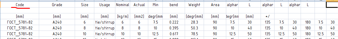

Вот такой отчет попросили сделать
Все колонки что заполнены - это автоматом, с остальными пока решаю.

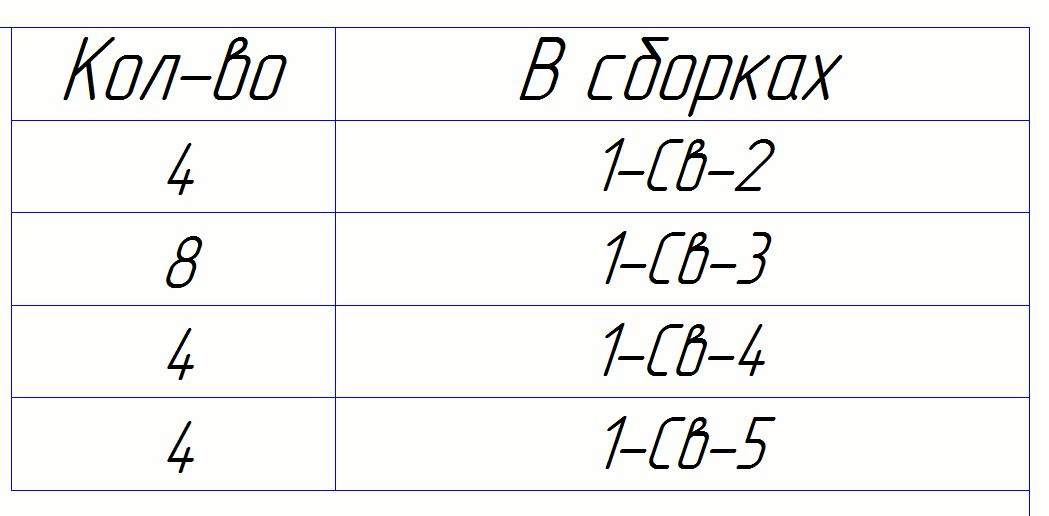

Добрый день, вопрос, думаю, простой но для меня просто горящий: необходимо на чертеже отдельной детали сделать табличку в которой будет 2 столбца -
список отправочных марок в которые входит деталь и кол-во этой детали в каждой сборке,я сломал голову, но задачу решить не могу, а очень нужно,пожалуйста помогите, заранее спасибо!!!!
Такая что ли?
начальник при выдаче в производство заставляет подписывать, а сами понимаете сколько это отнимает времени
Не могли бы Вы скинуть шаблон, ну или хотя бы рассказать как это делается
даDrBianko писал(а): Такая что ли?
motor-350 писал(а):Добрый день, вопрос, думаю, простой но для меня просто горящий: необходимо на чертеже отдельной детали сделать табличку в которой будет 2 столбца -
Это со среды topengineer =) По-моему в среде Russia тоже такая есть.
Первый столбец переменная GetValue("NUMBER"), только поставить "Суммировать значение по всем строкам"
Второй столбец GetValue("ASSEMBLY_POS")
логически уже предполагал и реализовывал всю модель на чертеже общего вида, и передвигая чертеж за пределы печати, чтобы выборка считывалась со всей модели. в этом случае выборка дает какие то миллионы килограмм.
можно ли сделать этот отчет так чтобы он на листе работала одна? для того чтобы вставлять на следующем листе, после общих данных, лист с ведомостью отправочных элементов и общей выборкой металла?
Если миллион килограмм, то логично предположить, что в спецификацию попадают ж/б конструкции. Надо их отфильтровать
логично что если пытаешься посчитать только металл то на виде фильтруешь только металл.
возможно и кривая таблица но на чертежах сборки считает же корректно та же таблица.

Подскажите как достать ГОСТ арматуры. Нашел в файле rebar_database.inp параметр Code, но он почему-то не работает. Я могу ,конечно, написать несколько if с привязкой к стали, но хочется это решить одним параметром.
точность определяется количество симполом после точки и командой округления "round()"
