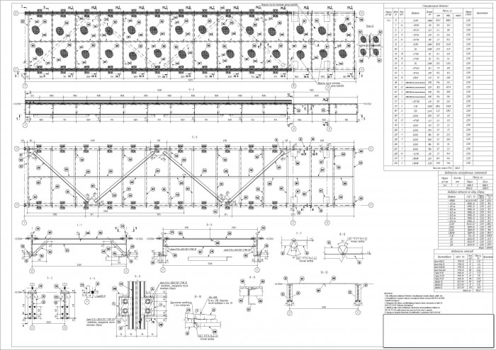

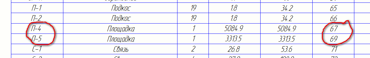

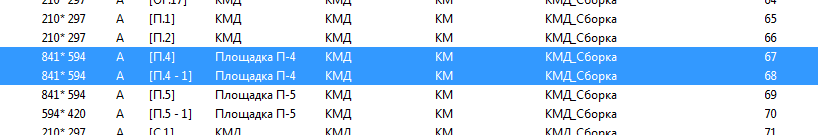

Создал два чертежа на одну сборку (на одном не помещалась). В результате было два чертежа с метками п.4 и п.4-1. В ведомость отправочных элементов попадает только п.4. Как тут быть?
Re: Ведомость отправочных элементов и два листа на 1 сборку
Надо с шаблоном колдовать. Раньше такой функции не было не тестировали на ней да и не применял честно говоря ни разу только КМД из КМ делал.alstey писал(а):Создал два чертежа на одну сборку (на одном не помещалась). В результате было два чертежа с метками п.4 и п.4-1. В ведомость отправочных элементов попадает только п.4. Как тут быть?

Видимо, в этой ситуации нужно все-таки уходить от двух листов на сборку. В моем случае получился бы А0, а это то еще неудобство...Таран Д. А. писал(а):Надо с шаблоном колдовать. Раньше такой функции не было не тестировали на ней да и не применял честно говоря ни разу только КМД из КМ делал.

Ничего такого, только габариты. Как тут еще детали поместить?Таран Д. А. писал(а):Что у тебя там за конструкции такие?
1) Ну вот поэтому и не делаем на сварке конструкций. Монтаж затягивается и чертежи некрасивые. Как вариант разбить конструкцию по другому на более мелкие сборки а остальное на монтажниках показать.alstey писал(а):Ничего такого, только габариты. Как тут еще детали поместить?Таран Д. А. писал(а):Что у тебя там за конструкции такие?
2 ) Ну лично на мой взгляд тут места еще вагон и маленькая тележка. Я бы уместил. Немного геморрно, но вполне обычная работа. Во вложении куда более плотно уложено при этом все печатали на а3 и все всех устроили и на заводе и на монтаже.
Короче варианты есть надо пробовать.

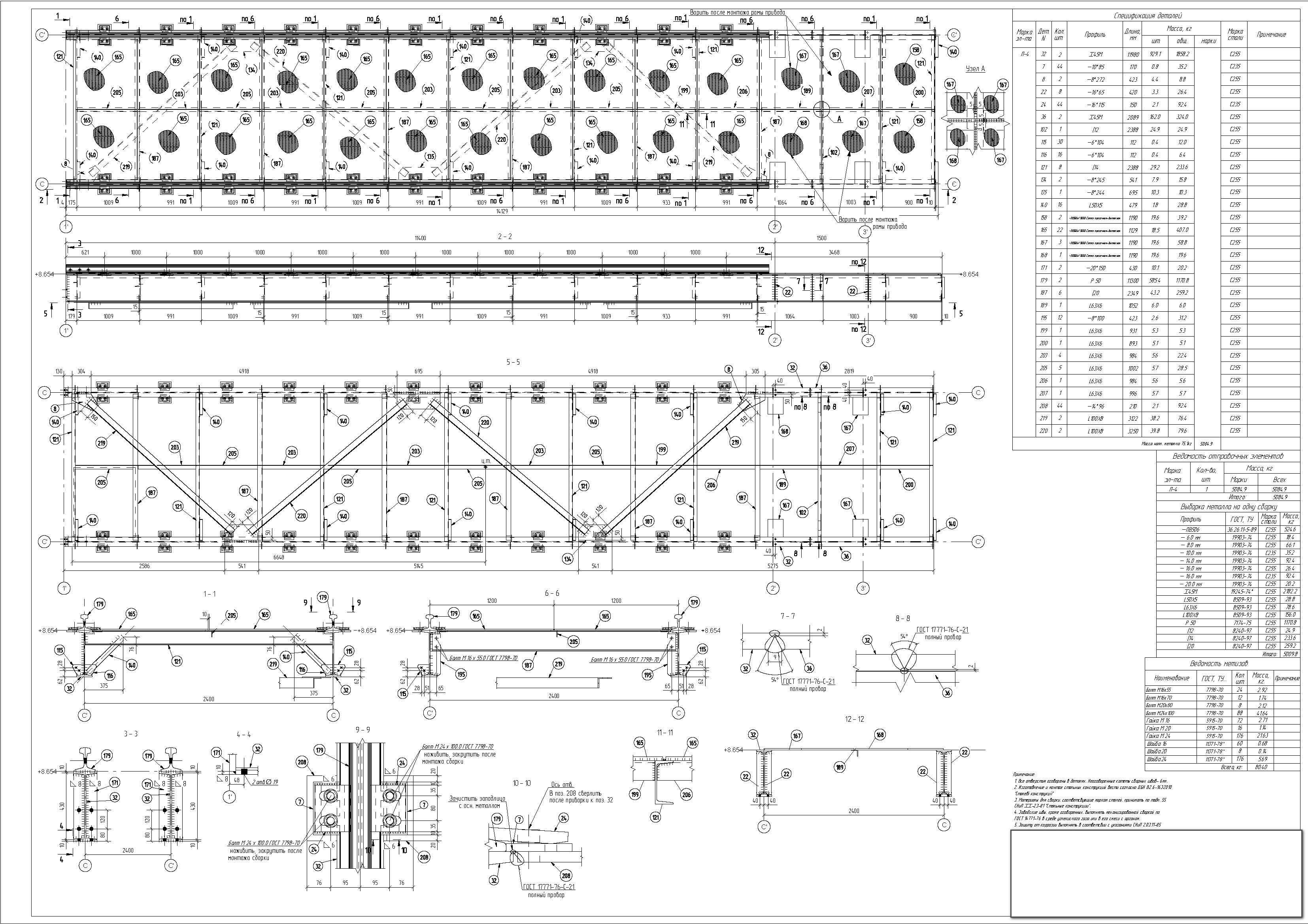

Захотелось попробовать компоновку с планом, как у тебя на чертеже. Вот что выходит.

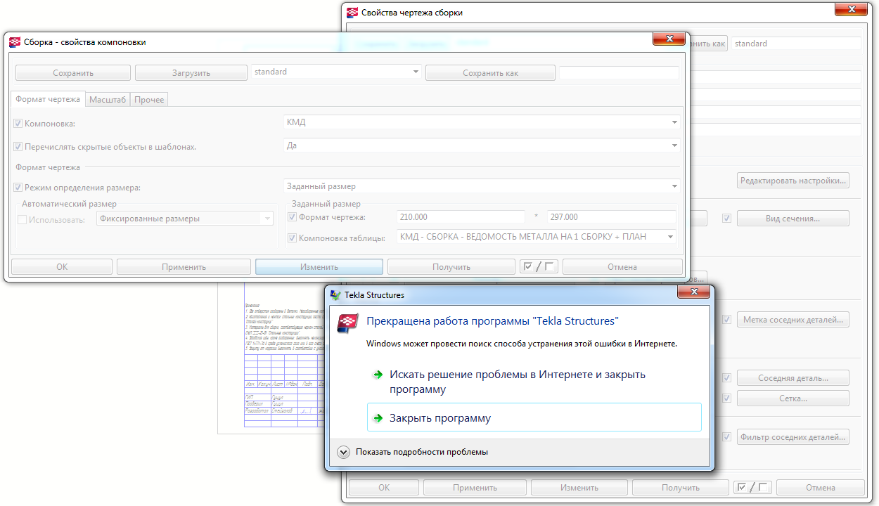

А у меня работает
