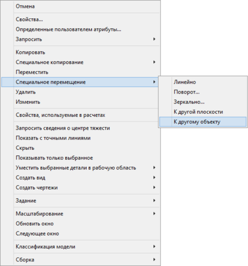

И наконец последний тип специального перемещения – это перемещение к другому объекту. Оно также не вызывает дополнительного окна.
Для этого перемещения необходимо всего три действия: 1) Выделить объект, который нужно переместить 2) Выбрать объект от которого будет осуществлено перемещение 3) Выбрать объект к которому будет осуществлено перемещение Например, нужно переместить крышку колонны к другим подобным колоннам:
Далее щелкаем на колонну:
И на ту, к которой мы хотим перенести крышку:
Следует, однако учитывать, что для наиболее корректного перемещения объекты должны быть идентичны. Рассмотрим, как происходит механизм перемещения. Когда мы указываем объект от котого будем перемещать, Tekla запоминаем положение перемещаемого объекта (в дальнейшем примем его за пластину) относительно вектора между опорными точками объекта (желтой и фиолетовой точками):
То есть по сути для програмы это пластина, висящая на 2500 мм выше опорной точки
Если мы теперь переместим эту пластинку к колонне высотой 3500 мм, то будет во что:
То есть пластина скопировалась к вектору второй колонны, но на расстояние от начала, которое было указано в пером векторе.
