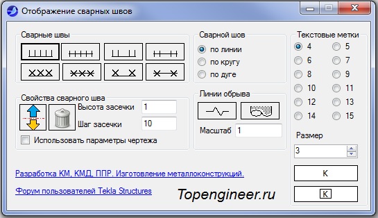

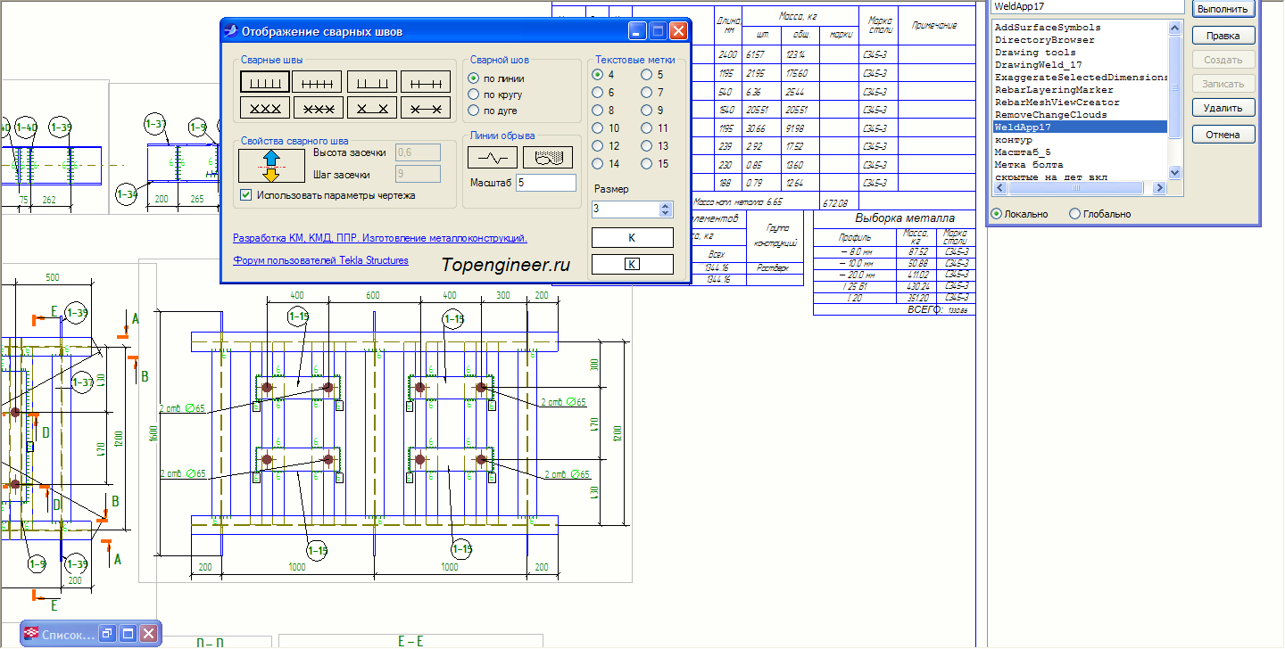

Обновленная версия WeildApp – приложение для прорисовки сварки вTekla Structures.
Теперь линия рисуется по 3 точкам.
1. Начало
2. Конец
3. С какой стороны от отрезка будут штрихи
Версия от 23 Июля 2014.
Приложение разработано специалистами http://TopEngineer.ru/

Обновление утилиты WeildApp для прорисовки сварных швов в Tekla Structures.
Изменения:
1) Добавлен новый инструмент удаления всех сварных швов с чертежа. Данная функция полезна при клонировании чертежей и удалении некорректно клонированной сварки.
2) Добавлен инструмент позволяющий автоматически проставлять метки и символы швов прорисованных твердотельно в моделях Tekla Structures 19.0 и выше
3) Добавлена функции автоматического указания катета шва согласно заполненным таблицам соответствий толщин деталей и катетов швов.
4) Добавлена возможность вставки таблиц из EXCEL
5) Добавлена возможность вставки текста с неограниченным количеством символов. Поддерживается Word и прочие текстовые редакторы.
6) Добавлена утилита для нумерации чертежей
7) Добавлена версия программы для Tekla Structures v20.
8) Исправлены ошибки при построении шва по дуге.
9) Добавлена возможность изменения прозрачности приложения чтобы меньше затенять чертеж.
10) По умолчанию галочка использовать параметры чертежа для определения размера штриха включена. Ранее была выключена.
11) Добавлены подсказки к кнопкам.
12) Размер линии обрыва по умолчанию 15 (было 1)
13) Линия разрыва рисуется с иначе (заступ за точку начала и точку конца) символ приведен в соответствии в ГОСТ.
14) Добавлена возможность прорисовки символа шва в разрезе.

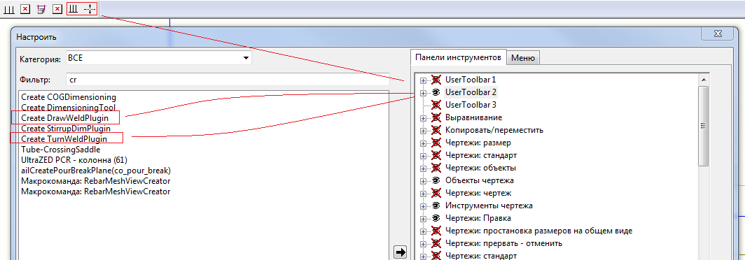

Как поставить:
1. копируем SNS.Tekla.Utility в Tekla Structures\17.0\nt\bin\plugins
2. копируем картинки в Tekla Structures\17.0\nt\bitmaps
3. копируем WeldSymbols в папку symbols.
4. добавляем кнопочки на панель как на рисунке

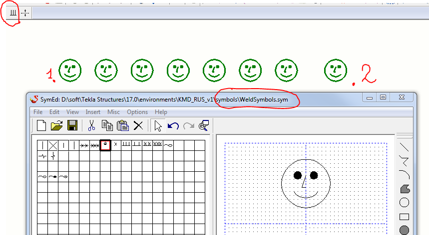

Alex писал(а): -возможно в любой момент изменить содержание полилинии (штришки, крестики, смайлики и т.д)
что-то никак :(
Alex
Сообщения: 236
Re: Обозначение сварных швов в Tekla Structures
Сообщение Alex » 07 фев 2012, 13:11

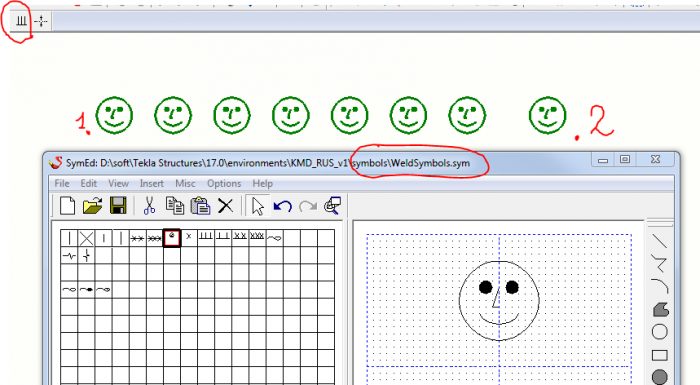

1. штришки ставятся?
2. нормально не перекашивает их?
3. WeldSymbols - тут находятся линии замени на то что хочешь
Сообщение vladimir_a » 08 фев 2012, 18:21
ставятся нормально без перекосов. чет никак невкурю как заменить. И кнопки приходится при каждом запуске прикручивать

Ну собственно как поменять что рисуется
Сообщение vladimir_a » 10 фев 2012, 08:36
Да я знаю где это все находится, но у мня чет не меняется текущий символ :)

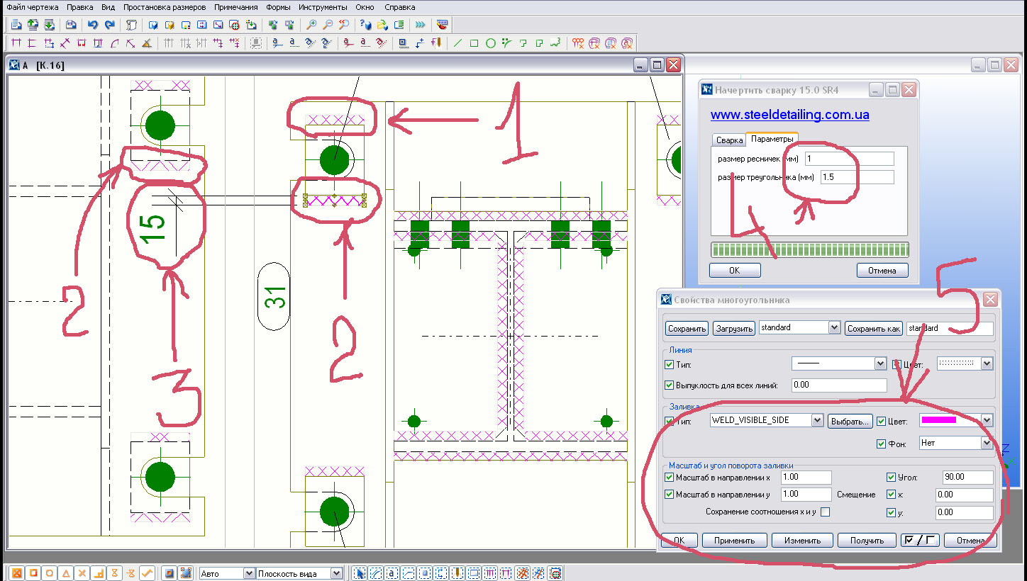

Понимаю, что все (возможно) давно перешли на версию 17 и более, но все же.....

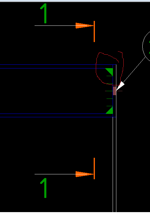

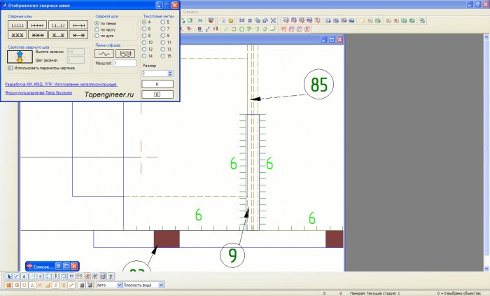

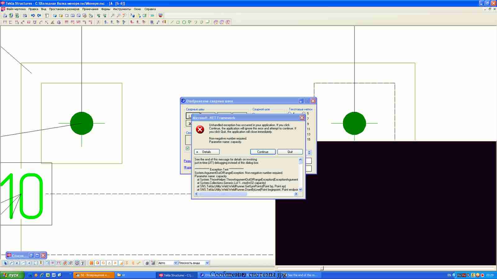

Изучаю 15.0, sr4. На двг.ру скачал приложение для автоматической дорисовки сварных швов.
Возникло несколько моментов, которые не могу решить. Возможно, кто-нибудь сталкивался с этим. Подскажите. Далее по картинке:
1. Нормально нарисованная сварка.
2. Неправильно нарисованная сварка.
3. При заданных параметрах в п.4 (размер ресничек и треугольника) высота многоугольника сварки все равно 1.5 мм.
4. 1 мм и 1.5 мм - значения по умолчанию. При вводе бОльших значений результат меняется, при вводе меньше - нет. Так же с заводской сваркой - высота ресничек получается 1.5 мм (при стандартном значении параметров).
5. Менял настройки самой штриховки - результат подбирать надо. Но не буду же я каждый лист так отстраивать, верно? Долго.
Так вот вопрос: как сделать так, чтобы сварка отображалась нормально и высота этих многоугольников была 1 мм, как и в настройках.
Кто сталкивался? Кто решил?
И еще: когда ставится цифра с катетом шва над сваркой, она определенного размера (3 мм высота шрифта). Как по умолчанию сделать, предположим, 2.5 мм? Задание в чертеже свойств по умолчанию для текста не влияют на это. Т.е. до отрисовки сварки свойства меняй-не меняй - программа все равно ставит текст 3 мм высотой, а потом ее можно редактировать.
+ иногда ставится текст "L10", например, вместо просто "10"... Можно, конечно, редактировать потом и т.д. Но как можно этого избежать?
Заранее, спасибо!

Таааак.... Пока разобрался только с пунктом 3: 1.5 мм получается потому, что масштаб этого вида 1:15 стоит.... При масштабе 1:10 получается все как надо.... Но до сих пор мучает вопрос "Как избавиться от косяков типа пункт 2"?.... У кого какие идеи?

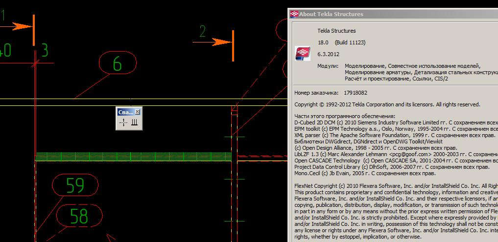

Может кому пригодится сварка под 18.0
SNS.Tekla.Utility.dll замените в папке C:\Windows\Microsoft.NET\assembly\GAC_MSIL\SNS.Tekla.Utility\v4.0_1.1.1.1__84c72cdce9cf2710
P/s:Как это отразится на сварке 17.0 не проверил еще.

Прошу помощи у всех кому удалось нормально "завести" ВЕЛД АПП. Скачал и все сделал как описано ниже:
Alex » 22 мар 2012, 19:38
Сварка 18.0.rar
Штрихи ставит, но не зеркалит и не меняет "заводской" на "монтажный". Штрихи направлены только налево или вниз, если нажимаешь на изменение направления штрихов ВЕЛД АПП зависает и закрыть удается только через диспетчер задач. WIN 7 x32, Tekla v18.0

Alex писал(а):Вот еще плагин по прорисовке свари в чертежах.
Отличие в работе: мы как бы вшили функционал нашего приложения в теклу, теперь чтобы нарисовать сварной шов нужно нажать кнопочку и указать две точки, при этом не будут запускаться никакие приложения.
К тому же получили неожиданный результат - шов рисоваться стал блоком, как в автокаде (правда без возможности масштабировать).
Как поставить:
5. если у вас уже была установленна weldApp то меняем SNS.Tekla.Utility.dll в папке C:\Windows\Microsoft.NET\assembly\GAC_MSIL\
А такую же но для 18 можно рабочий вариант сделать?
Поставил конечно на 18ую, работает но, не так как хочется.
Сделал как по пунктам, но изменил версию теклы. В принципе работает(сварку рисует причем только заводскую, поворачивает). Но вот что меня не устраивает:
1. расстояние м\у штрихами сварки не соответствует масштабу.
2. нельзя поменять тип сварки(монтажная\заводская).
Спасибо!

Решился первый вопрос, а как менять тип сварки?
PS. Где хранятся настройки меню пользовательских панелей интерфейса?
Создаю панель, закрываю теклу, открываю, и нету панели. :evil:
Сообщение vladimir_a » 14 май 2012, 07:30
Панель создают в режиме модели

был бы длл распакован, можно было бы попытаться самим добавить что то подобное:
хотелка )
Сообщение vladimir_a » 14 май 2012, 08:04
Обратите внимание на этот пост viewtopic.php?f=6&t=95&p=2146#p936
Люди как то меняют символ. Сам начинал пользоваться этим, но так и не понял как менять символ

Сообщение Владимир Шнейдер » 14 май 2012, 09:15
vla писал(а):Обратите внимание на этот пост viewtopic.php?f=6&t=95&p=2146#p936
там нельзя поменять символ, только раз и навсегда. дело в том, что Алексей не делает монтажную сварку - у них нормальные объекты, поэтому не заморачилавлся с этой кнопкой.
Советую -ставьте последнюю утилиту. все кнопки из утилиты сделаны в виде горячих клавиш - то есть просто нажимаете Ctrl-A или Alt-A - и рисуете, не надо переключаться в приложение и назад. это даже удобнее, чем кнопки на панели.

Почти получилось. В макросах WeildApp18 почемуто не нашелся. Нашел его закопаным в одной из папок программы и вытащил ярлык на рабочий стол. При открытой модели запустил через ярлык. В режиме редактирования чертежа при выборе типа шва и катета TEKLA задает вопрос с предложением указать первую и вторую точки линии сварного шва. На этом все..... На чертеже пусто :( сначала подумал что масштаб не тот, поставил масштаб вида, безрезультатно. Попутно еще вопросы: програмка ставит только видимые швы или невидимые тоже? завершение отрисовки линии нажимать колесико или Enter?

Если установщик поставил программу и у вас нет макроса и ничего не чертится,
то мое предположение - у вас текла стоит не в С:\ , а в C:\Program Files.
Поищете WeldSymbols.sym и положите в нужную папку.

Сообщение Константин » 28 авг 2012, 21:04

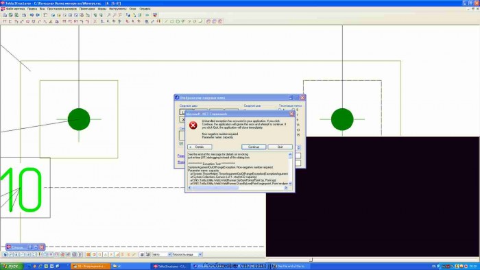

Переставил программу TEKLA в корень. Установил Weildapp. Макрос нашел в разделе создания чертежей. Запустил. Програмка вроде работает. В строке состояния просит указать первую точку шва потом вторую. Заканчивал и нажатием колесика и нажатием Enter только бестолку, сварку не показывает :( в итоге еще и ошибку выдала....
See the end of this message for details on invoking.doc
Текст ошибки
(32 КБ) 2065 скачиваний

Сообщение Константин » 31 авг 2012, 09:01
Вчера поставил сварку с этого поста
Alex писал(а):Может кому пригодится сварка под 18.0
а она не работает.... :( тоесть макрос через меню запускается, окошко появляется, вродебы линия рисуется (просит показать первую и вторую точки шва) но вот само обозначение сварки не появляется :(
и че ей надо? может я не с тем бубном прыгаю вокруг?
сварка будет работать на любом чертеже или только на вновь созданом?
Alex
Сообщения: 236
Сообщение Alex » 31 авг 2012, 11:43
Если у вас запускается сама програмка, и вы можете указать первую и вторую точку но при этом ничего не рисуется, то причина одна.
Сварка " штришки и крестики" сделаны символами, так как символ клонируется хорошо.
Символы сварки хранятся в файле WeldSymbols.sym.
Соответственно к примеру у меня, этот файл хранится в Tekla Structures\17.0\environments\KMD_RUS_v2\symbols.
И в настройках среды стоит: set DXK_SYMBOLPATH=%XS_DIR%\environments\KMD_RUS_v2\symbols\
Проверьте откуда в настройках Теклау вас берутся символы и положите туда файл WeldSymbols.sym.
Константин
Сообщения: 148
Откуда: Луганск, Ессентуки
Сообщение Константин » 03 сен 2012, 08:38
Спасибо большое. Все получилось. Счастье есть!!!!!! :))))))

Сообщение VETROV » 05 сен 2012, 01:23
Всем привет хотел спросить у меня 17.0 текла кмд рус 1 у меня старого образца weld app еще давно кача сейчас скачал новый поставил в макросах пишет что вроде 17 открывается старая версия
Сообщение vladimir_a » 05 сен 2012, 08:27
VETROV писал(а):Всем привет хотел спросить у меня 17.0 текла кмд рус 1 у меня старого образца weld app еще давно кача сейчас скачал новый поставил в макросах пишет что вроде 17 открывается старая версия
надпись вот такая должна быть
VETROV
Сообщения: 12
Регистрация: 14 май 2012, 00:27
Сообщение VETROV » 05 сен 2012, 09:06
НАШЕЛ ТАКУЮ НАДПИСЬ В ЧЕРТЕЖАХ НАЖИМАЮ ПИШЕТ ЧТО НА СКРИНЕ МОЖЕТ НЕ ТУДА УСТАНОВИЛ
Последний раз редактировалось VETROV 05 сен 2012, 09:35, всего редактировалось 1 раз.
Сообщение vladimir_a » 05 сен 2012, 09:32
VETROV писал(а):А КУДА НАДО ИНСТАЛИТЬ ЧТО БЫ КОНКРЕТНО В МАКРОСАХ ПОЯВИЛАСЬ Я ЕЕ В ПАПКУ СРЕДЫ ПРОИНСТАЛИРОВАЛ В ПАПКЕ СРЕДЫ ОНА ЕСТЬ И ИЗ НЕЕ ЗАПУСКАЕТСЯ
МЫ ДЕЛАЛИ ТАК: УСТАНАВЛИВАЛИ В НОВУЮ ПАПКУ. А ОТТУДА УЖЕ КОПИРОВАЛИ В СООТВЕТСТВУЮЩИЕ ПАПКИ СРЕДЫ ;)
И В ПАПКУ COMMON ТОЖЕ КОПИРОВАЛИ
VETROV
Сообщения: 12
Сообщение VETROV » 05 сен 2012, 09:43
Спасибо получилось живем :D

А кто как решает вопрос с простановкой условного обозначения сварных катетов, при виде сбоку? для себя нашел решение - создал символ и поворачиваю его... есть ли более рациональные способы? а вообще было бы чудесно если бы в утиле по сварке появилась возможность их проставлять :)
один из миллиона).png (10.38 КБ) 52393 просмотра

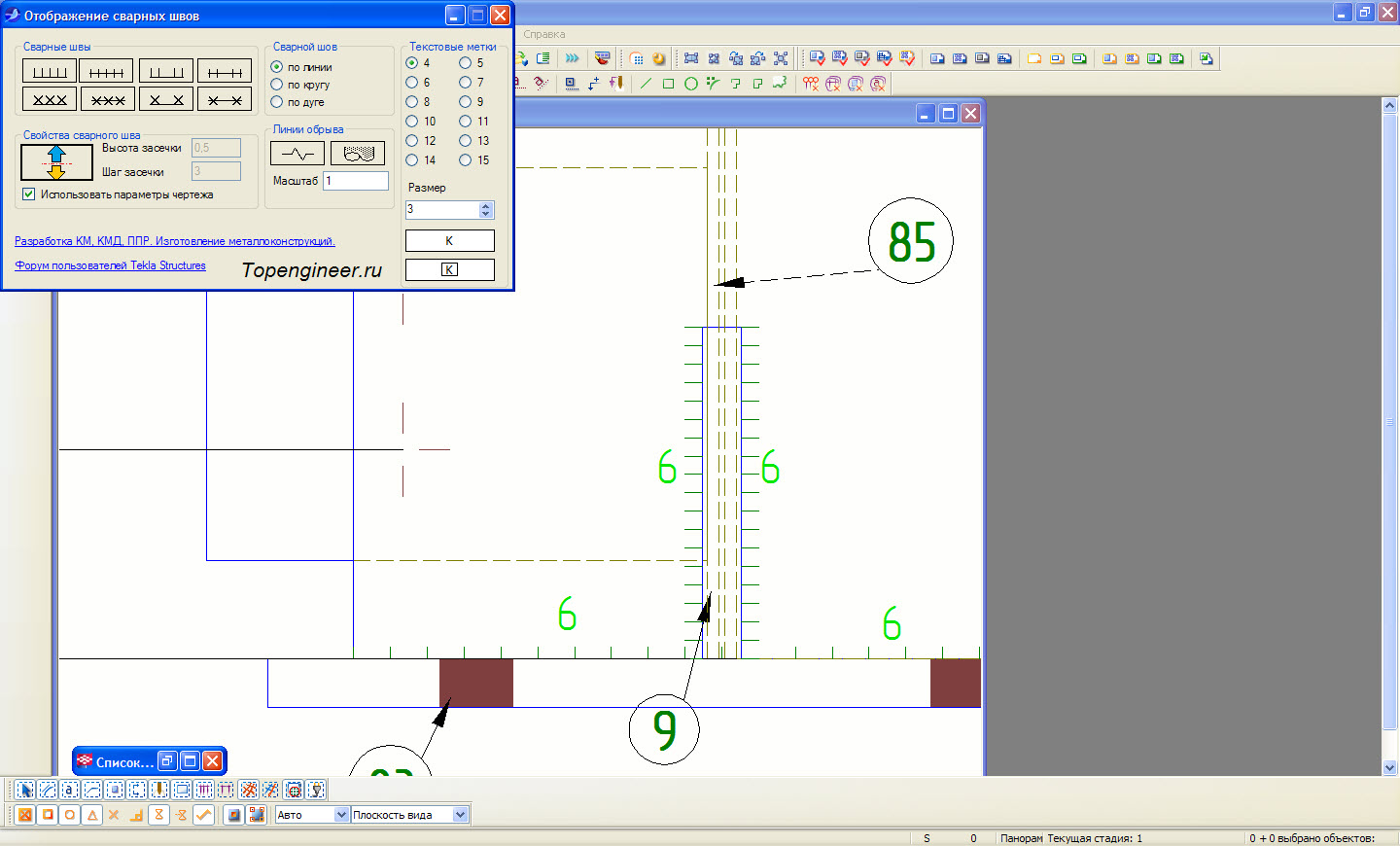

Сообщение Таран Д. А. » 26 ноя 2012, 16:00
Анонс новой функции УДАЛЕНИЕ ВСЕГО ШВА 1 КНОПКОЙ
Теперь если вы случайно провели шов не по той линии не надо много раз нажимать CTRL+Z, одним нажатием на значек урны удаляется весь шов любой длинны.
