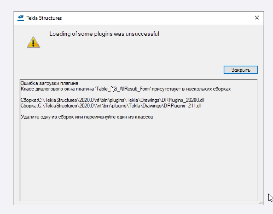

Добрый день.
У двух сотрудников появились ошибки. Скрин приложил.
Просьба подсказать куда копать.
Danila_ZLT
Сообщения: 603
Re: Ошибка загрузки плагина
Сообщение Danila_ZLT » 31 авг 2023, 15:43
у более старой библиотечки поменяйте расширение, на какое нибудь "dll_" и все, старая версия походу не удалилась
