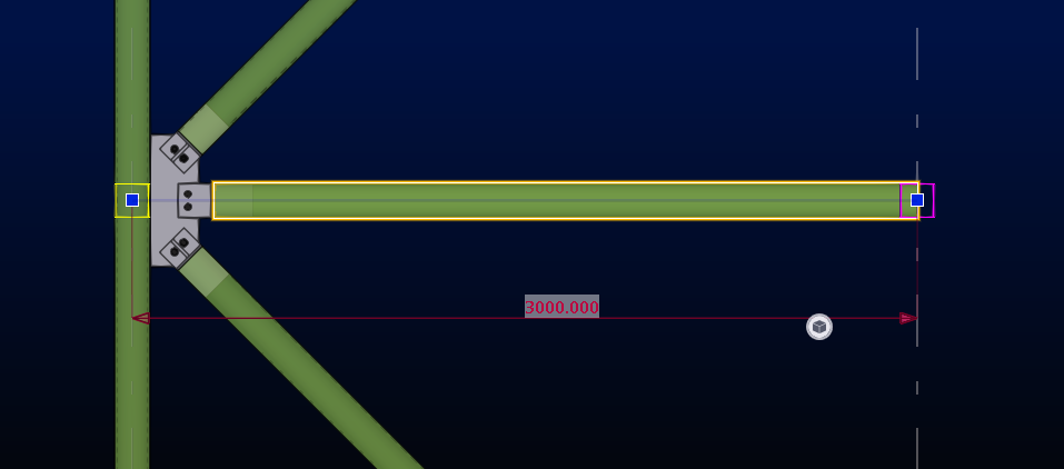

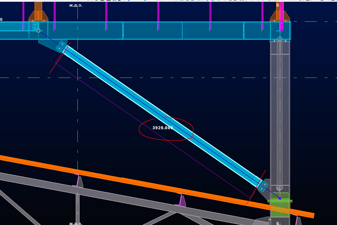

подскажите пожалуйста ,если ли такая возможность включить отображение размеров на обрезанных деталях как в старых версиях теклы
а в новых версиях только так
хотелось бы как раньше

нашел решение, может кому понадобиться. В общем в новых версиях размер самой детали показывается только если отключить режим "прямой привязки" "D" , одновременно видать не хочет.
