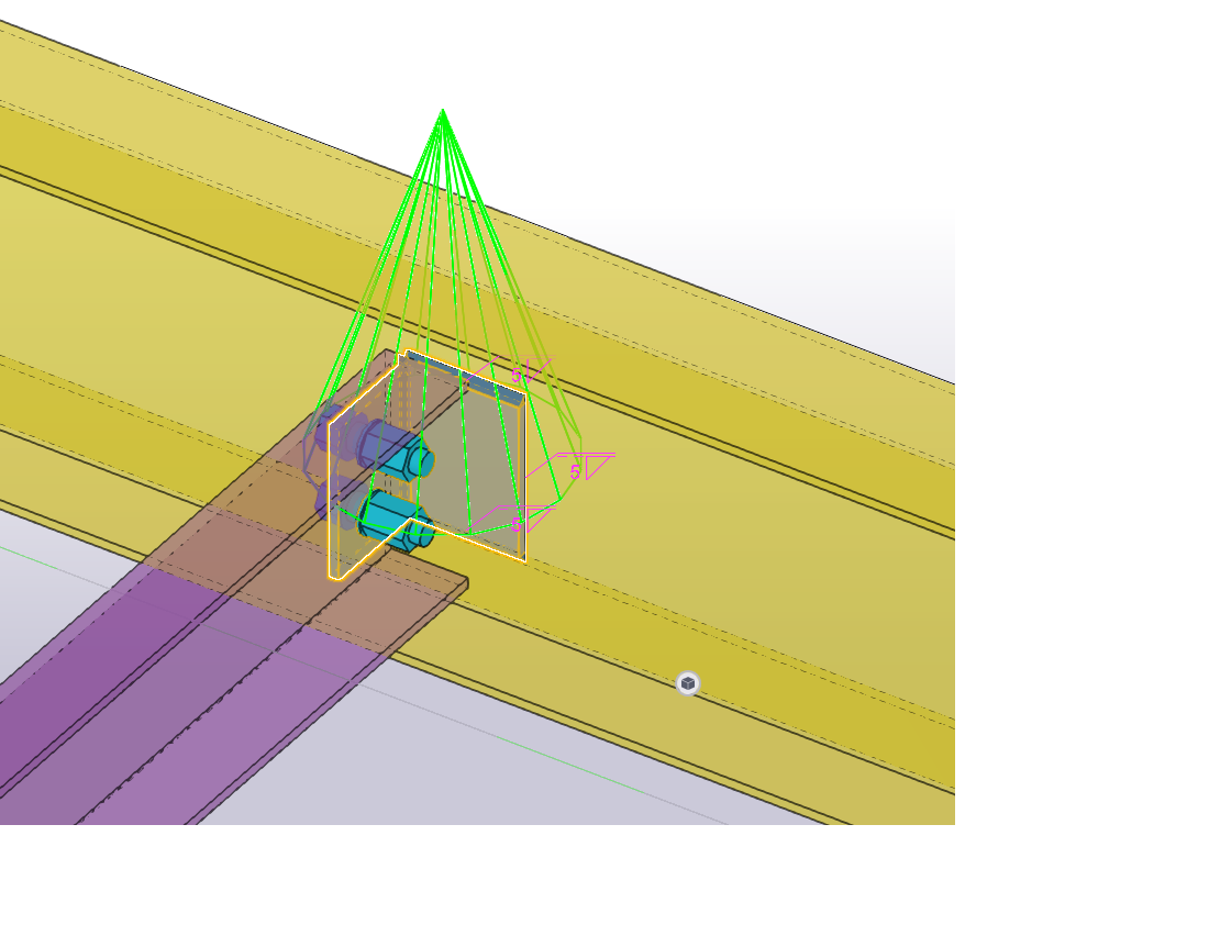

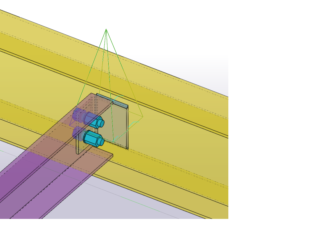

Хочу создать чертеж но выдает сообщение "сборки и сборные жб элементы со схематичными компонентами не пронумерованы" и все, чертежей нет
Схематичные компоненты

Эта финская х..нь делает следующее.
1. При неверном выборе типа конфигурации оболочки при старте (в перечень гнилых конфигураций входит как ни странно "проектирование") вместо компонентов нормального типа (обозванных этими умниками "детальными") строятся так называемые "схематические", которые нумерации не подлежат никак, ибо номера деталей в них - неизменяемы... Гениально!!! Идём дальше...
2. Лечится открыванием файла чертежа в нормальной оболочке (например - полная или КМД, да почти любая... но есть исключения!!!), выделяем символ компонента, правой кнопкой мыши "преобразовать в детальный компонент". Вуаля! Вот только выделять компоненты придётся по одному!!! Гениально!!! А если вся модель такая? Других способов не нашёл...
3. Чтобы не менять тип компонента по одному можно их просто все выделить чохом и расчленить. Это быстрее.
4. Гнилой "схематичный" компонент от нормального "детального" визуально отличается только типом символа компонента. Схематичный - зелёная пирамидка с квадратом в основании, детальный - зелёный конус. Будьте внимательны!!!
