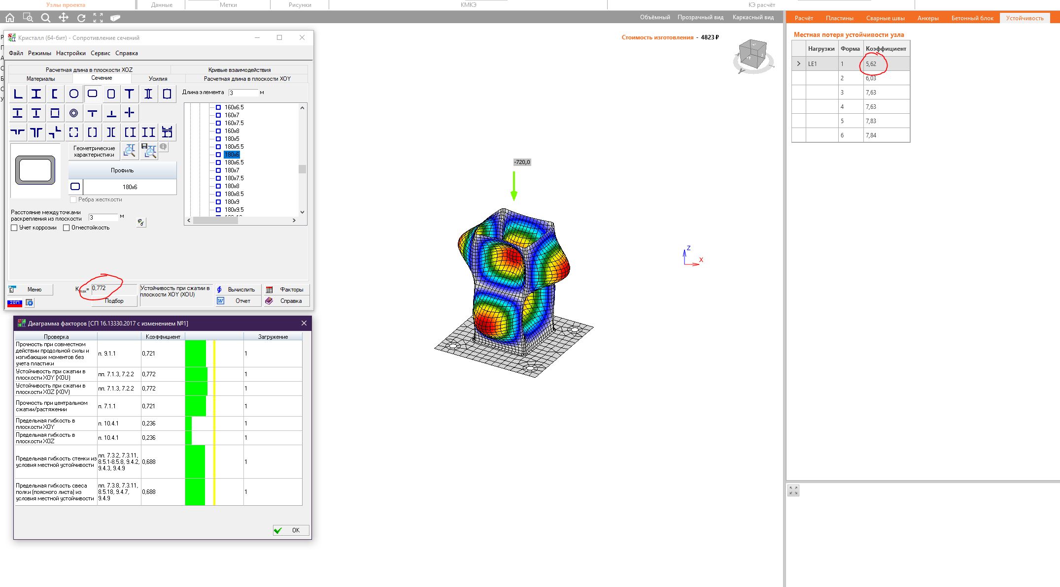

Устойчивость тонкостенных замкнутых профилей
Rusak
Сообщения: 2
Регистрация: 31 мар 2021, 08:47
Сообщение Rusak » 26 июл 2021, 11:50
Задача следующая, имеется стойка 180х6, нагруженная силой 72 тонны, необходимо проверить устойчивость. В теории по программе idea statica написано, что устойчивость труб должна быть 15, но если считать по СП, то получается всё проходит, кому верить?
