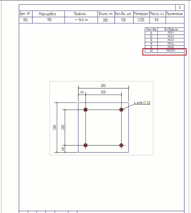

Как не учитывать количество деталей на чертеже КМД

Есть чертеж детали, на котором есть спецификация количества деталей в сборках. Проблема в том, что в этой спецификации мне надо учесть детали только на часть конструкций (на какую то стадию), а у меня считается на все стадии. Есть возможность учитывать детали на чертеже деталей только для одной стадии?
На чертеже во вложении видно, что первые пять сборок мне нужны, а вот шестая мне не нужна в спецификации.
введи иднекс для деталей. Одни для одной стадии ,другой для другой и будет у тебя две детали

Спасибо большое. Так и сделал. Догадался.
