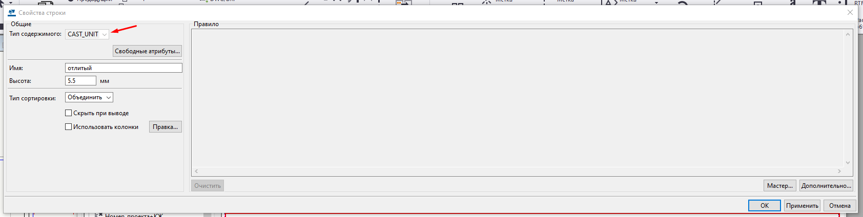

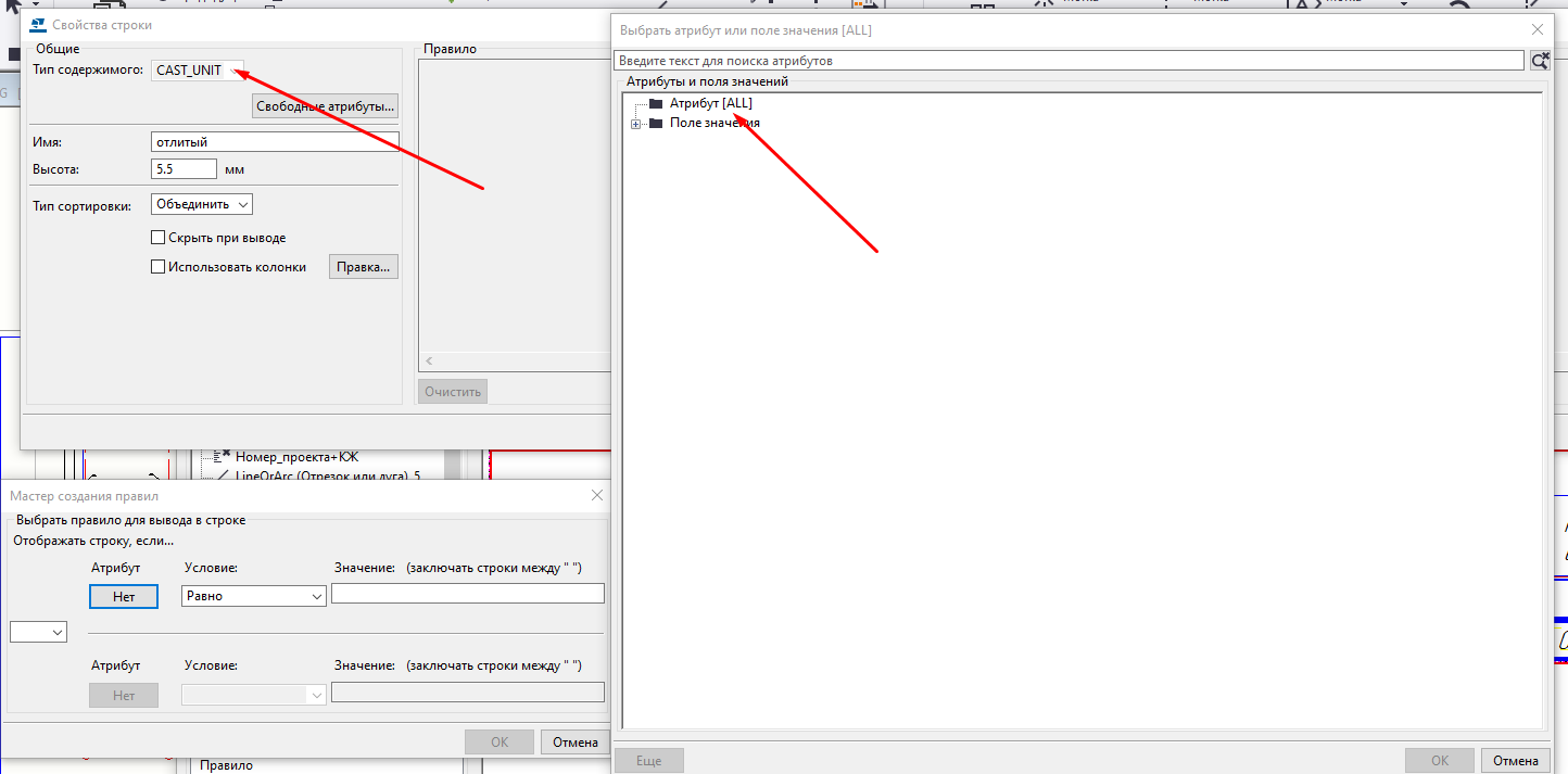

По непонятной причине редактор шаблонов только из среды TopEngineer и только для tekla 2020 не работает с выбором атрибутов и типов содержимого. На том же проекте из среды Russia всё отлично, а из топинжинера не хочет. Более того, если в этом окне попробовать задать какое либо условие - то тип содержимого необратимо сбросится на All и шаблон навсегда перестаёт работать. В чём может быть причина?
