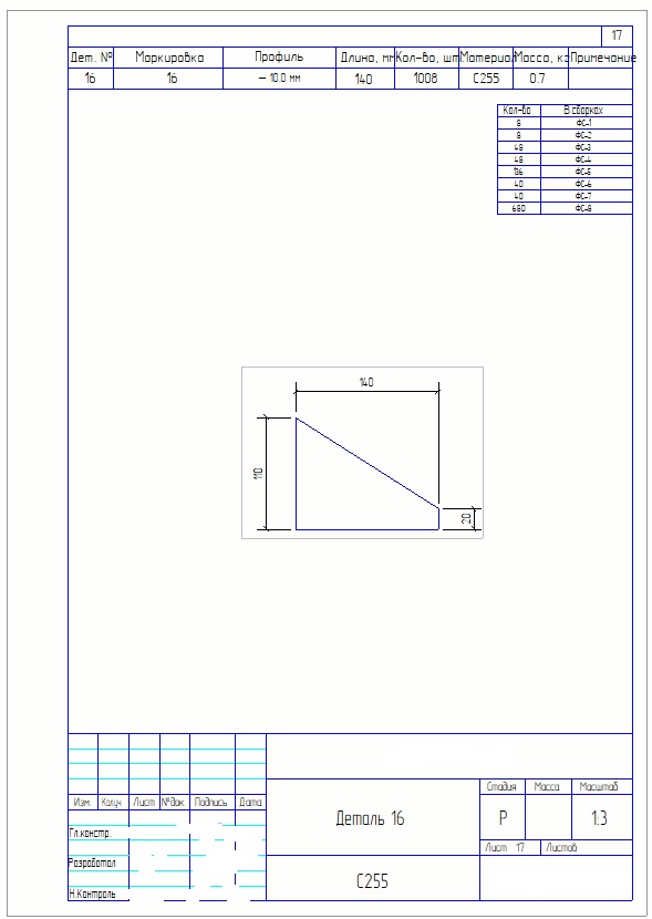

Постоянно приходится в проекте делать косой срез пластин. Есть объекты, где на 9 тонн металла тонна отходов. Дело в том, что в спецификации к сборке программа берет вес пластины уже со срезанным скосом, а в техническую спецификацию стали берет вес заготовки (без среза). Есть заказчики, которым не объяснить, куда делась тонна металла. Раньше, когда работал в автокаде, пластины можно было посчитать в ручную, здесь же, если начинать править вручную, теряется вес смысл работы в этой программе.
